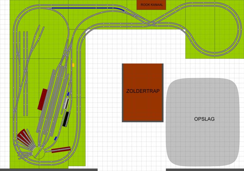

Heren, heb weer wat geknutseld met de pc. Was dit ongeveer jullie idee kwa kop station?
groeten Gijs

Minder rail meer scenery..........

Heb je rekening gehouden met de voor je hellingen benodigde lengte (i.v.m. de te overbruggen hoogteverschillen)? Waar zijn de aansluitingen richting schaduwstation gebleven ? Mijns inziens heb je - als ik het goed zie - in ieder geval twee keerlusproblemen (zie mijn draadje "Bahnhofsvorfeld").
De door jou gekozen wijze van aansluiting van het Bw op het kopstation ben ik in "het grote voorbeeld" nog niet tegengekomen. Ik kom hier morgen wel op terug.

Het is raar dat het depot in het verlengde van het station ligt, daar is normaal gezien de stad of een plein oid. Als je het depot naar de andere kant van het station verhuist kan je de perrons langer maken. Als je dan op het eind van het station overloopwissels legt kan je er met een getrokken trein binnen komen rijden, loc loskoppelen en achteruit via het andere spoor omlopen naar het depot, draaien (en kolen en water innemen) en achteruit weer tegen de trein aan om vooruit weg te rijden. Zo ging dat in het echie.
Ik neem aan dat je Duits rijdt? Als je Nederlands rijdt is het natuurlijk veel passender om voor zo'n eindstationnetje een rechthoekige locloods en dito depot te bouwen. Ik denk ook dat 4 perrons wat buitensporig is voor zo'n stationnetje. Waarom niet 3 sporen met met 2 perrons aan de buitenkant? Dan kan je het middenspoor als omloopspoor gebruiken. Kijk ook eens in Locomotiefloodsen en Tractieterreinen van Waldorp en Van de Meene. Zeist, Baarle, Denekamp, Dinxperlo, Egmond aan Zee, Van Ewijcksluis, etc. Allemaal niet echt wereldsteden, maar zijlijntjes met zo weinig sporen werden gewoonweg niet frequent bereden, en door tenderlocs, dus geen draaischijf aanwezig. In model willen we heel graag München Hbf en Bw Rheine combineren, maar dat past gewoonweg niet. Willen we iets wat wel past, neem Zeist, dan is het al snel saai omdat het geen IC treinen zijn, geen draaischijf etc. Bovendien heb je voor Zeist op schaal ook al een paar meter lengte nodig, kan je nagaan. Concessies doen dus en met een imaginair klein eindstation komen waar ook D-treinen komen om te keren, met groots station etc.
Het rangeerterrein ligt nu wel een beetje raar verstopt achter het station, dat kan je denk ik niet zo goed zien, misschien naar het rechter gedeelte verplaatsen? Ook moet je de sporen rechts anders leggen om een logisch rondje te maken, waar het schaduwstation ook logisch in past. Ik zou veel meer sporen buiten het zicht leggen onder een berg of zo.
Veel suc7

Het kop station dat ik heb getekend ben ik in een ouder tijdschrift tegengekomen, vandaar dat ik die heb gebruikt! Mijn persoonlijke voorkeur is nog steeds om geen kopstation te gebruiken aangezien mijn focus niet ligt op pasagiers en reizigers treinen. (Zie liever langere doorgaande goederen treinen die elkaar in een schaduw station kunnen afwisselen) Heb het even getekend voor mijn eigen beeldvorming. Het is voor mij dan ook geen doel een waarheids getrouwe afspiegeling te maken maar een baan waar ik vooral fun aan ga beleven met bouwen en rijden. Het doel is nog steeds lange doorgaande treinen (Duits en met name stoom) een klein stukje rangeer terein en een kleine Bw voor vehoging van de fun! groeten Gijs

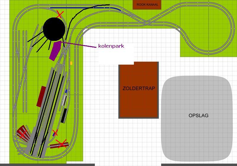

Voor een wat groter station is het misschien nog een idee om de hoek van de baan vanaf de zoldertrap gezien rechts wat af te schuinen en dan een wat langer gebogen station te maken, krijg je een wat mooiere lengte en door een boog oogt het heel fraai.
Station kan dan lopen vanaf links onder naar het punt midden voor de trap.
Hoop dat je het snapt, zo niet, dan maak ik wel even een schetsje.

Indachtig jouw wensen en voorkeuren, kun je ook overwegen om helemaal af te zien van een station. Waarom niet volstaan met een of twee paradesporen met een industrieaansluiting en een Bw ? Als je op je baan de suggestie weet te wekken dat een en ander gesitueerd is in de nabijheid van een station, rechtvaardigt dat de aanwezigheid van je Bw. Niets mis mee.

Dag Sander, ik ga eens aan de slag met wat schetsjes om dat te proberen, lukt dat helemaal niet dan is het idee van Peter mischien wat. Heren iig bedankt voor de tips, groeten Gijs
