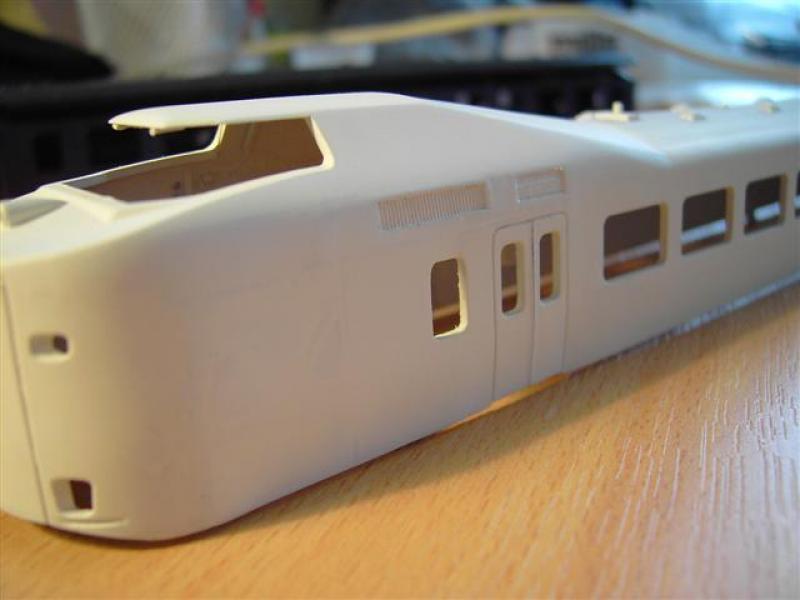

Citaat van: Gerard van Rekum op 19 May 2007, 11:34:02
@ Bart: jazeker! Het is een raampje uit het tussenrijtuig v/d sprinter
Oké, bedankt Gerard. Ik heb zelf namelijk ook nog een (half) verbouwde Koploper liggen, waar ik nog raampjes voor zoek.
Met vriendelijke groet, Bart

@Gerard
Kleinspoor primer ??
Grtzz,
Karst
rard
Vriend van SpoorH0.nl
Berichten: 3029
Re: Martinair ICM reviseren
Reactie #36 Gepost op:
28 May 2007, 09:47:59 »
@Karst:
Klopt!
Hoezo?
Karst Drenth
Berichten: 10490
Reactie #37 Gepost op:
28 May 2007, 09:53:24 »
Binnenkant ramen, en randje rooster... Korreltjes of stof oid.
Had ik ook na de eerste primerlaag op de Plan U
Heeft het toch iets met die prmer te maken :-|
Verder heel strak hoor
Grtzz en suc6,
Karst
rard
Berichten: 3029
Reactie #38 Gepost op:
28 May 2007, 13:45:10 »
nee helaas karst.. je gaat niet door voor de magnetron....
is gewoon slecht gemaakte foto
Karst Drenth
Berichten: 10490
Reactie #39 Gepost op:
29 May 2007, 00:49:25 »
Gelukkig maar, dan lag het toch aan mijn spuit(kunsten)
rard
Berichten: 3029
Reactie #40 Gepost op:
29 May 2007, 09:14:50 »
heb het ook wel eens gehad hoor..
was toen een combinatie van te dikke verf en een te hoge (2 bar toen nog
) druk
