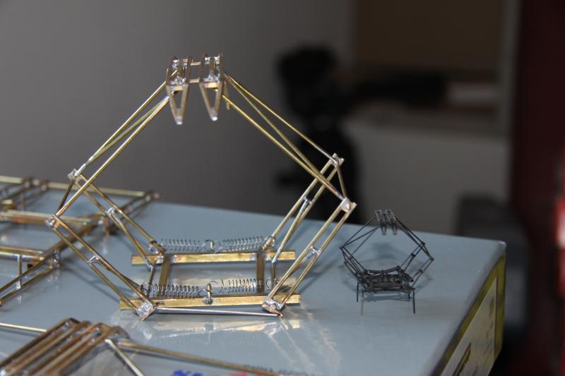

Hebben jullie deze wel eens gezien?
http://trainspast.wordpress.com/2010/08/08/back-on-the-main-track/#more-102
En deze is in schaal 1:45
MC
Mvg Mark

Hij is mooi, maar weet niet vind de vorige mooier ogen.
Wellicht met cylinder meer naar echtheid.
We zullen zien wat het word eerst de body van de loc

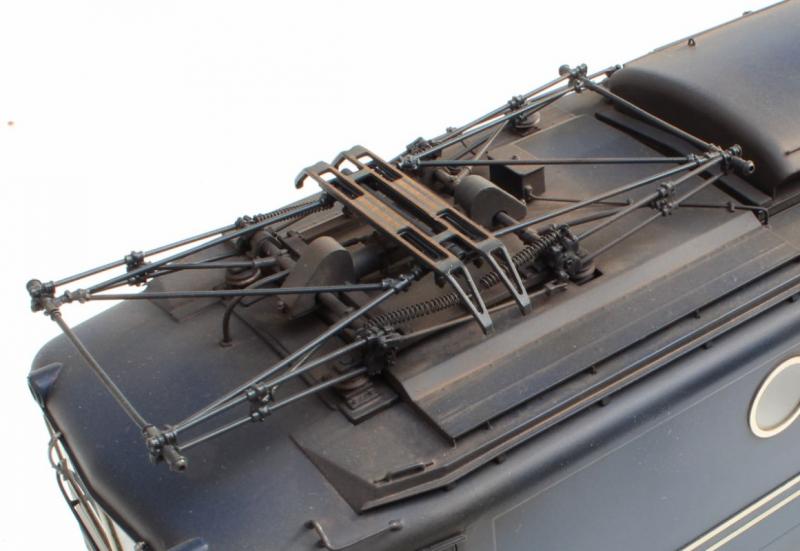

Dan doe ik ook maar een duit in het (1100) zakje....
Plaatje van een Philotrain schaal 0 model.
MC
Mvg Mark

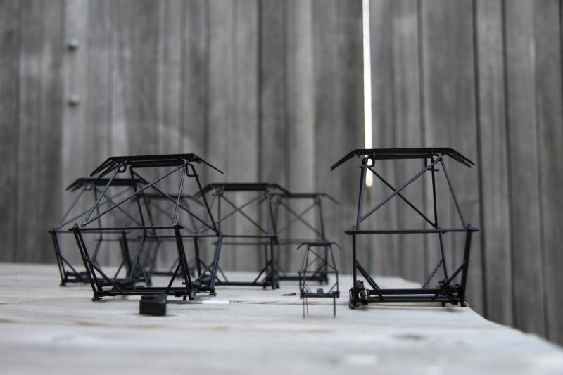

Leuk Mark dat je weer begint.
Panto's zijn (vind ik) een van de moeilijkste onderdelen van een trein op deze schaal.
Het is niet kant en klaar te koop dus zal je zelf alles moeten ontwikkelen.
Plus hoe groter de schaal hoe gedetaileerder je moet werken...
Wat ik heb gedaan is het 3d getekend en laten printen in highres.
Kunnen omhoog veren etc.
1100 pantograaf is iets(eigenlijk niet) minder geschikt voor 3d printen gezien het dunnen buizenwerk, maar dan zie je wat er mogelijk is met verschillende technieken en materiaal.
Door het dikkere buizenwerk van een ICMm panto was 3d een mooie keuze.
Vooral het 'onderstel' was zodanig ingewikkeld dat je met eigenbouw van messing een haast onmogelijke opgave zou zijn qua tijd.

Foto's van het resultaat, veren en trekstangen moeten nog worden geinstalleerd:

Zie je ze nu wel?

Zo dat ziet er niet verkeerd uit.
En dat voor geprint resultaat.
Misschien toch maar eens goed gaan verdiepen in een tekencursus op de pc.
Maar dat zal nog een tijd duren voordat dit werkelijkheid wordt!
Bedankt voor de mooie plaatjes

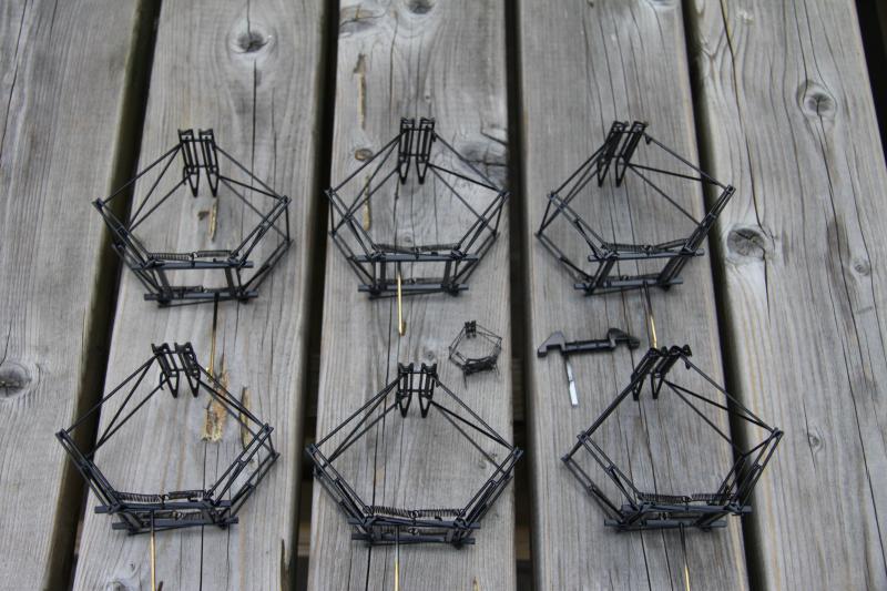

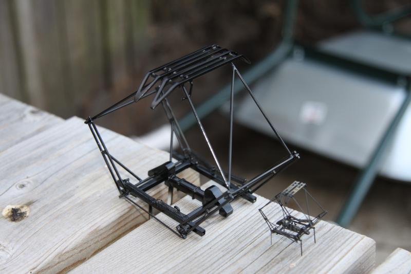

Even van het mooie weer gebruik gemaakt, even 6 pantograven van een zwart jasje voorzien:
Ter vergelijk: een Camina pantograaf 1:87 staat er naast.

echt prachtig stukje modelbouw werk
Ben in afwachting van om te gaan bouwen.
