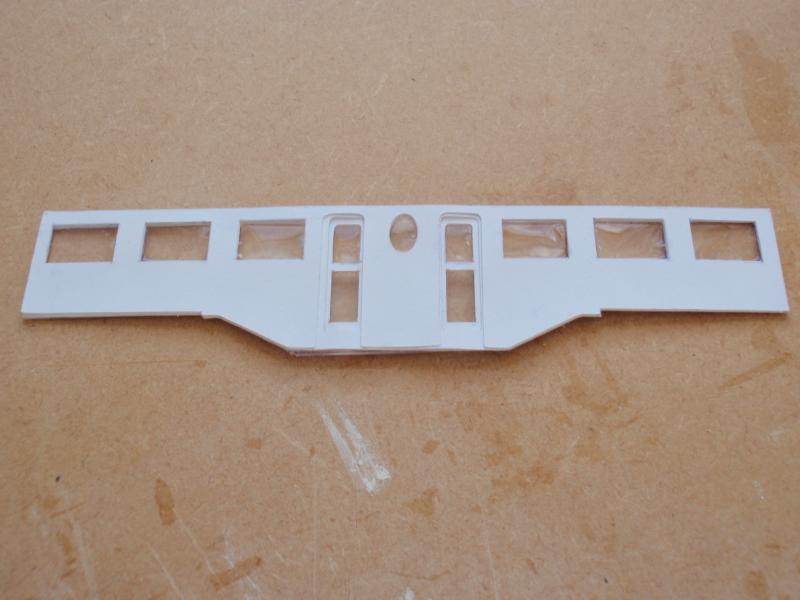

Voor mijn diorama heb ik een boedapester nodig de vorige was niet helemaal gelukt dus dan maar V2.0...
Deze keer heb ik de wanden ik papier uitgeplot en plak die op de wanden van styreen.
Helemaal beneden het eindresultaat en daar boven de wanden.
Als eerst heb ik een stuk styreen gesneden in de vorm van de wand:
De zijwand van styreen.
Daarna heb ik de wanden van papier met dit spul op het styreen geplakt:
De "lijm".
Lijm op de plot smeren.
De plot helemaal ingelijmt
De eerste laag opgeplakt.
De tweede laag.
En laag nummer 3.
Een detail van de drie lagen.
Eigenlijk is de wand nu al af. Maar omdat de wand van papier zo dik is, liggen de ramen te ver naar binnen.
Als oplossing heb ik om de ramen een dun laagje vernis te geven:
Een grote klodder.
En netjes verspreid.
En dan is de wand af!

Slim idee om zo te bouwen, ik ben benieuwd naar het resultaat. Ik zou me overigens niet zo druk maken over de ramen die niet helemaal gelijk met de wanden liggen. Dat valt in de praktijk meestal niet zo op

Het model dat ik op de vorige foto's heb gemaakt is al lang af... Het stond tijdens Eurospoor 2012 in mijn diorama op de stand van beneluxspoor. Op het diorama hoorde echter wel de sloopversie thuis.
Er komen ook nog versies die wel er uit komen te zien zoals ze gereden hebben, de doorzichtige versie wordt op de zelfde manier gebouwd zoals bovenstaande Boedapester. De witte is gemaakt van dun styreen dat gegraveerd is in de silhouette.
Detailfoto's van de gegraveerde versie:
En dit zijn ze alle drie bij elkaar.
EDIT: Kan dit topic misschien in het board Trams en Smalspoor worden geplaatst?
