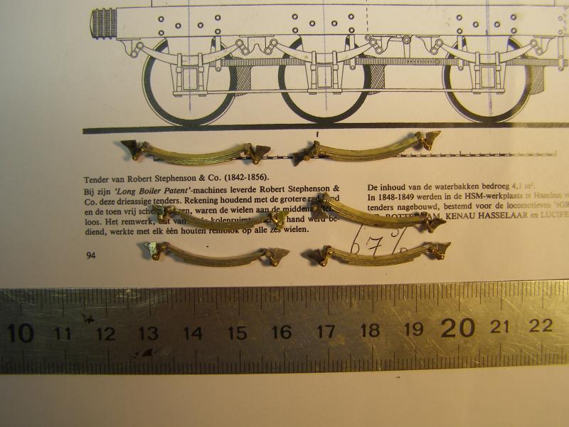

Reactie #317 Gepost op:
26 November 2013, 16:28:46 »

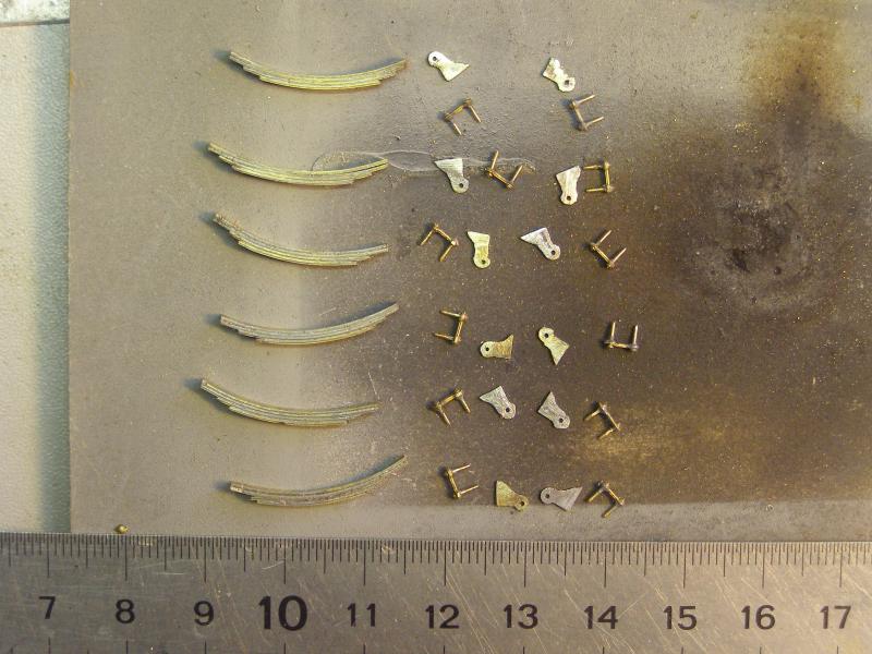

Bezig geweest met het verenpakket
Zijn toch nogal wat losse onderdelen
En ook nog even geassembleerd
Dit is nogal fragiel dus eerst verder met het rem werk
mvg Joop

Je zit lekker te pielen Joop met dat kleine spul.
Gr. Jaap

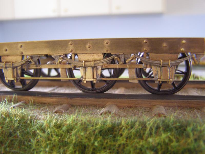

03 December 2013, 12:31:43 »

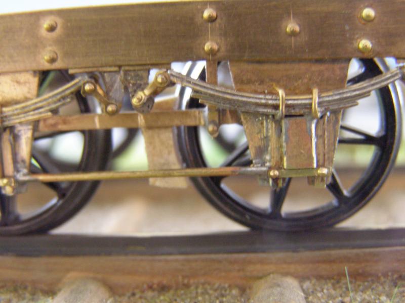

Hier weer een update,
Het rem werk gemaakt, nog zonder remblokken die komen als laatste aan de beurt.
ook de buffers gemaakt
En het verenpakket gemonteerd.
tot de volgende opdate
mvg Joop

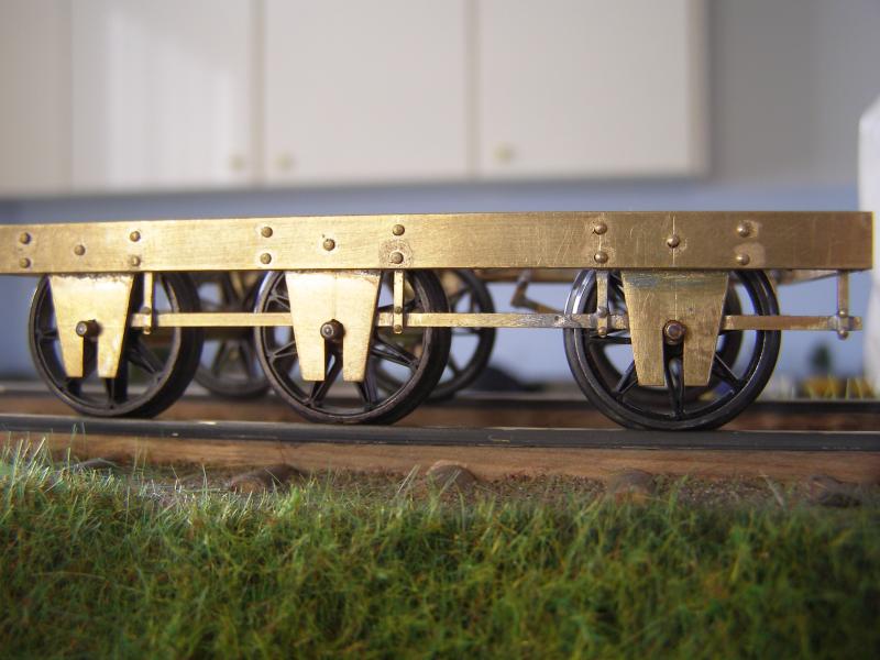

joop100
Berichten: 1040
Re: BNLS Baanbreker - De Arend Breedspoor in schaal 0
Reactie #327 Gepost op:

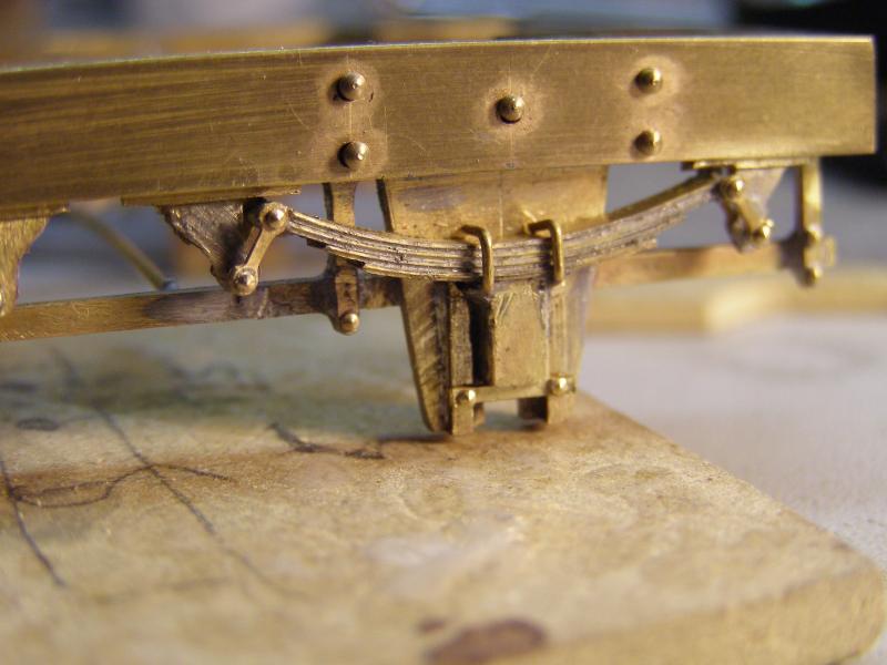

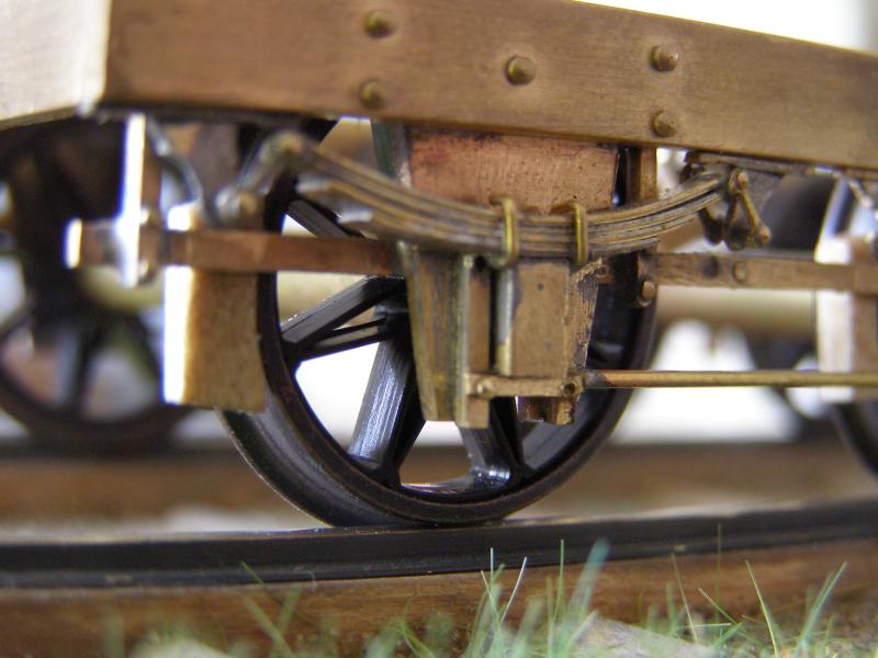

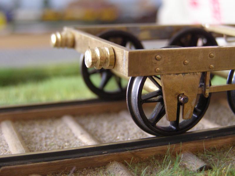

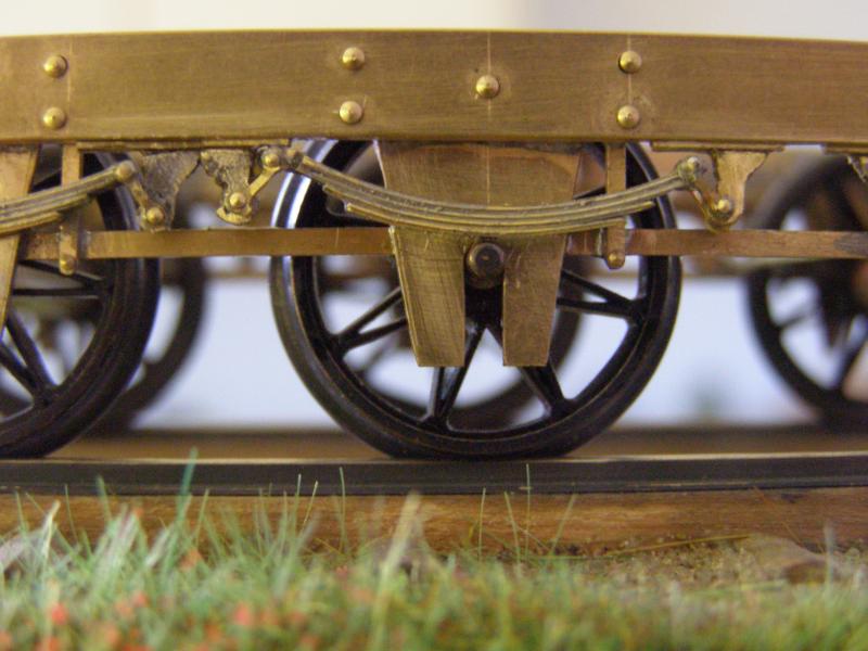

07 December 2013, 16:11:15 »
De aspotten gemaakt
en de houten remblokken gemonteerd
nog twee details foto's voor de liefhebber
Zie meteen dat de ophanging iets verbogen is
Nu maar beginnen aan het frame van de loc
mvg Joop

thonis
Berichten: 451
Reactie #329 Gepost op:
07 December 2013, 17:06:41 »
Hoi hoi!
Heel mooi gemaakt! Een technisch vraagje: komt er nog een veerstrop om de veren? Zo niet, dan moeten de beugels aan de aspotten wel wat strakker zitten, anders verliest de veer snel z'n bladen!
Groet van Thonis
