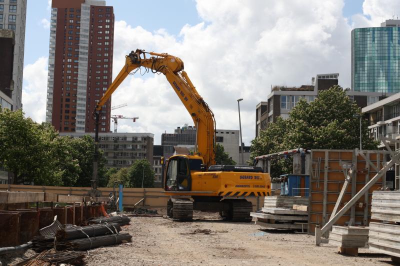

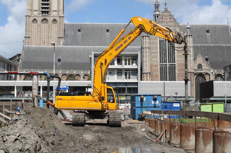

de slangen voor de besturing van de kraan zitten meestal bovenop boom het eerste giek deel daar lopen voor elke cilinder 2 leidingen dus voor de hef cilinders 4 korte leidingen tot aan de beide hef cilinders dan 2 leidingen voor de kniek cilinder ook deze blijven op de boom tot aan de cilinder en tot slot 2 leidingen die via de lepelsteel verschillend van merk maar meestal aan de zijkant voor de bak cilinder.
wat betreft de extra functie zoals jou sorteer knijper deze lopen ook over de boom van de giek ook boven op en bij de lepelsteel vaak naast de steel hieraan kan je met flex leiding je sorteer knijper aan sturen
bij ons zit er ook een extra leiding dit is een druk loze retour bij sloop kranen zitten deze dacht ik ook wel.
ja ja een 954 long reach leuk speelgoed
mvo heeft ze onder ander waarvan met 23 meter.
deze hebben vaak wel een breder rijwerk dan de standaard 954.
groetjes bas
Swiss-Bas
Berichten: 143
Re:Liebherr 954 lichtelijk aangepast.
Reactie #27 Gepost op:
29 March 2013, 22:28:50 »
kijk nou hier heb je er 1
30 tons graaf machine met jip en daaraan een knijper met ronde schalen om buizen leeg te knijpen moest 9 meter diep.
en hieronder met de standaard giek met knijper.
hopelijk heb je er wat aan.
groetjes bas
