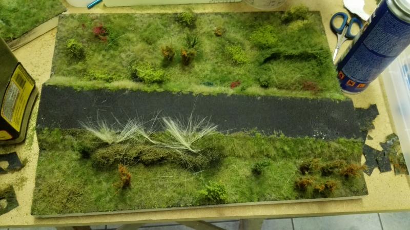

07 February 2015, 16:32:04 »

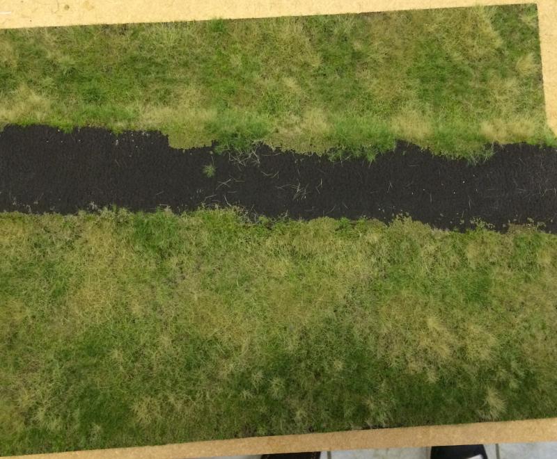

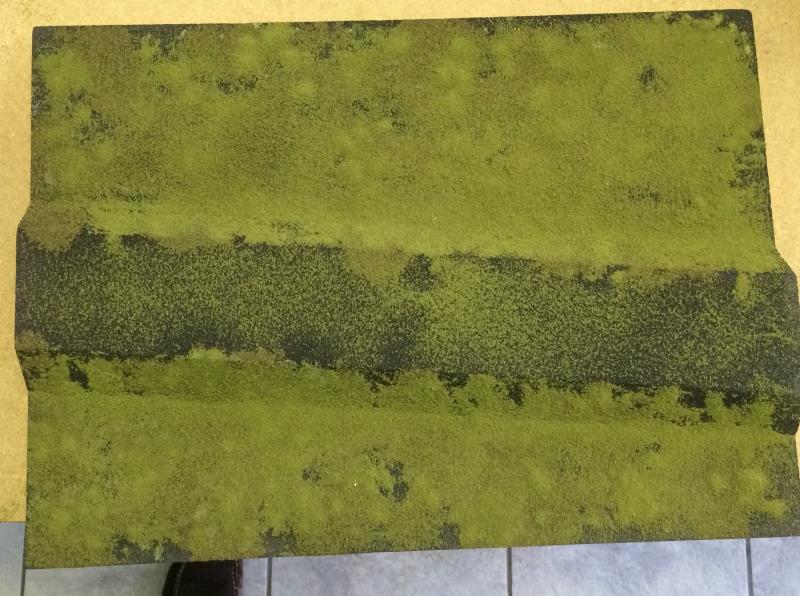

De beloofde foto's
Eind resultaat van Brams dio en de nodige chocolade om de mond
De laatste 2 zijn van mij.
Nogmaals bedankt voor de leuke en leervolle dag!
Bram en Patrick

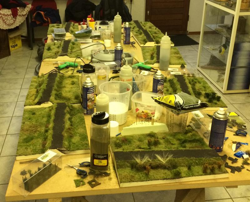

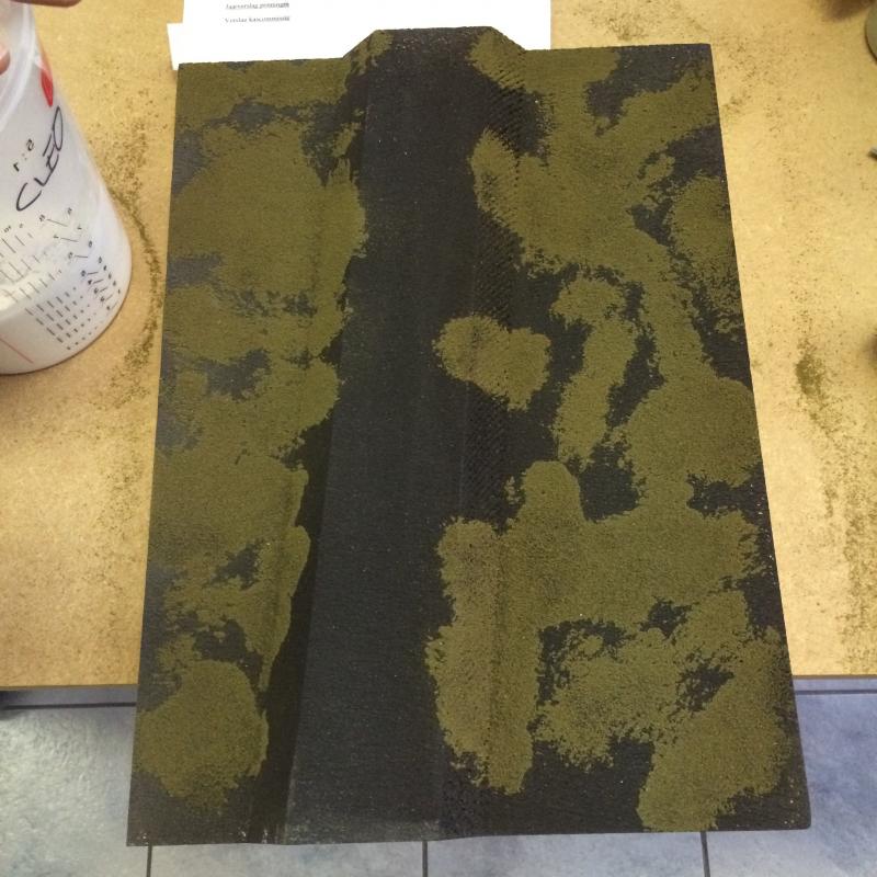

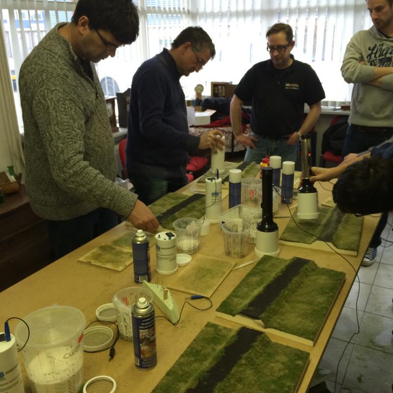

Oh ja, die had ik ook nog
Hierbij dan maar

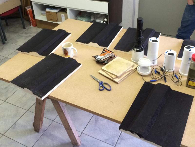

Het basis materiaal
Het proces bestaat uit iedere keer wat lijm aanbrengen en daar "strooisel" op aanbrengen.
Na het aanbrengen van de lijm dus het strooisel "ruim" op brengen
En dan vervolgens het overtollige materiaal er af halen
En zo ploeter je voort, vergezeld van Martins educatieve bijdragen

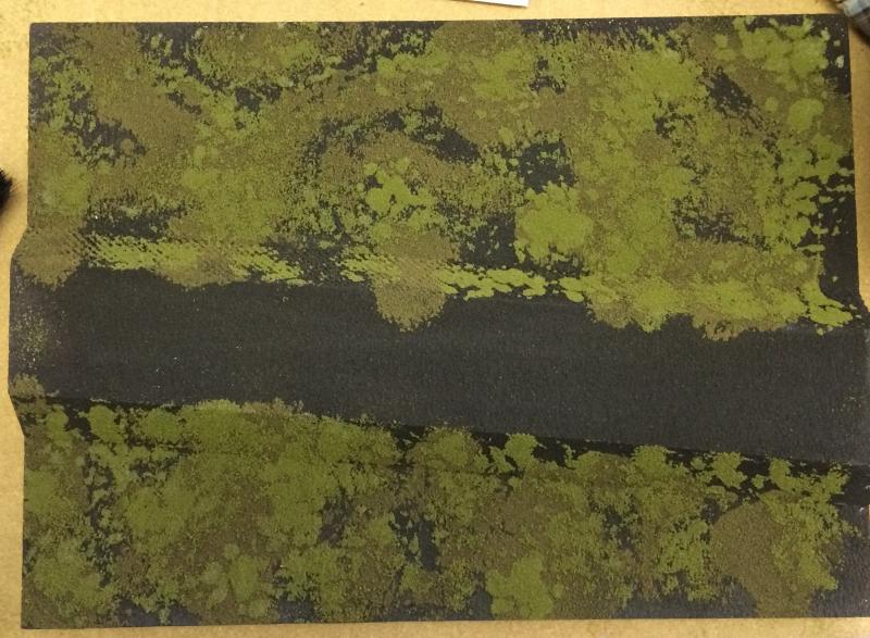

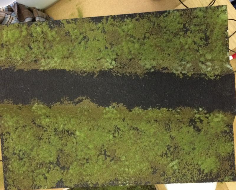

Het voordeel van een workshop bij Martin is dat je een fase maakt en die dan in de voorraadkast legt. De volgende fase komt van de vorige workshop. Hierdoor vervallen al droogtijden en kan je tijdens de workshop "meters maken"
Van grote vlakken kan je naar steeds kleinere oppervlakken met steeds langere vezels
Overzichtsfotootje
Het begint ergens op te lijken

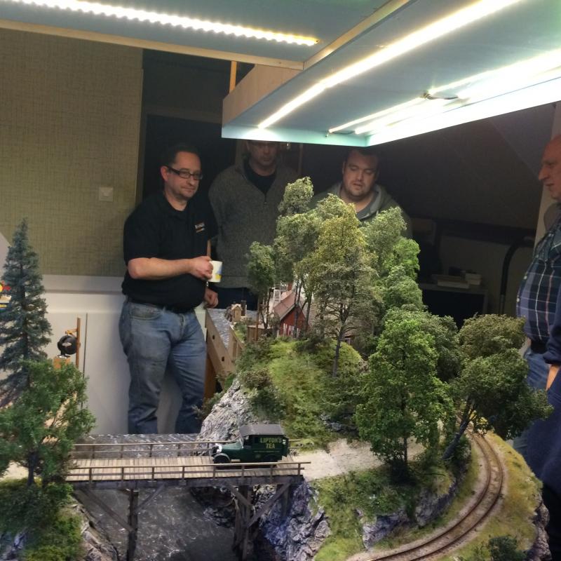

Tijdens de workshop kan je ook met verschillende grasstokken werken. Ook krijg je uitleg waarom je een bepaalde stok kan/moet gebruiken. Incl. een uitleg over vezellengte / stokspanning. Voor klein werk is een te hoog voltage ook niet altijd handig. iemand die in N-spoor bouwt heeft dus een andere stok nodig dan iemand die in I bouwt
Iemand die niet ontevreden oogt over het behaalde resultaat
En het resultaat tijdens een van de drinkpauzes

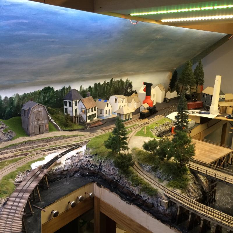

E.a. werd afgesloten met een blik op de baan van Martin die niet op beurzen te zien is:

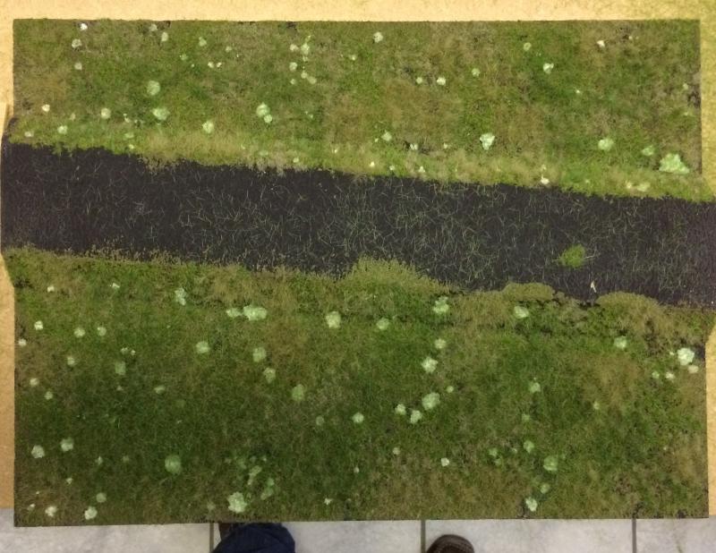

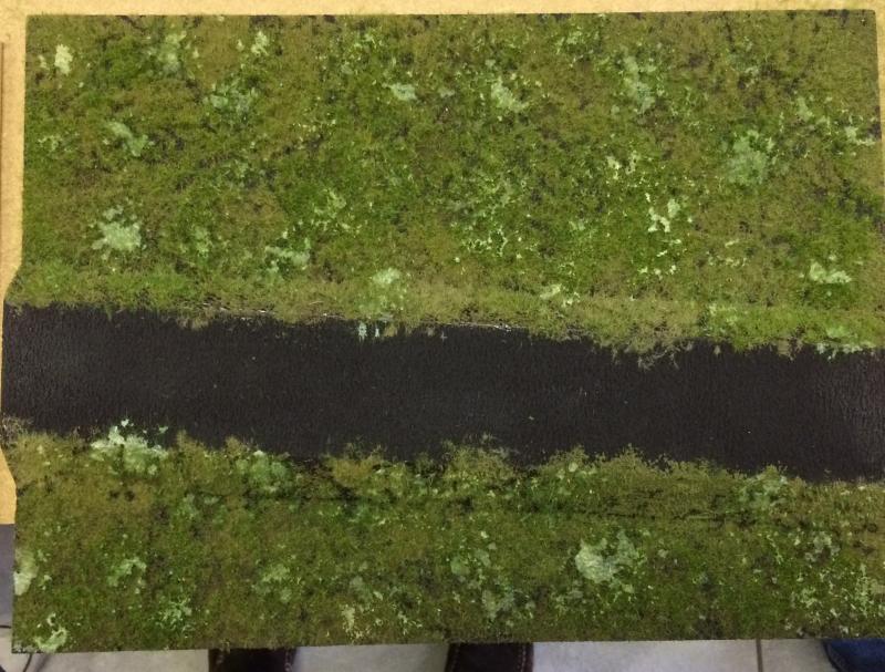

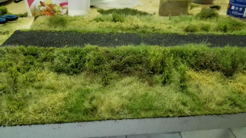

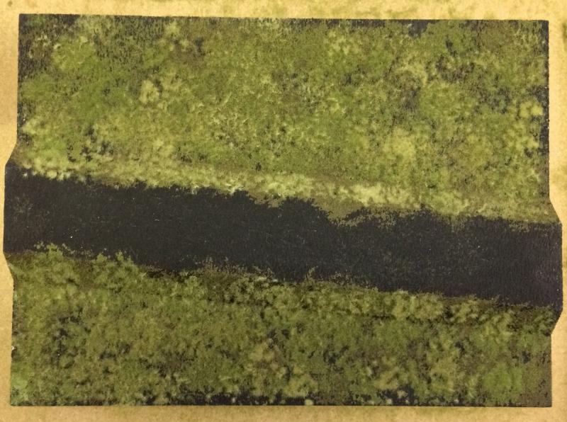

Oh ja en hier het eindresultaat:
In dit geval gelijk als fotodijkje gebruikt
