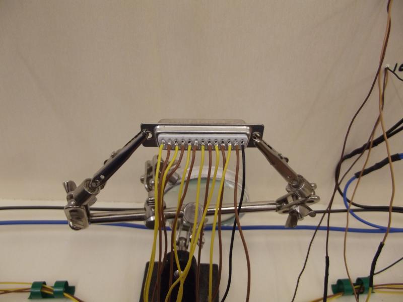

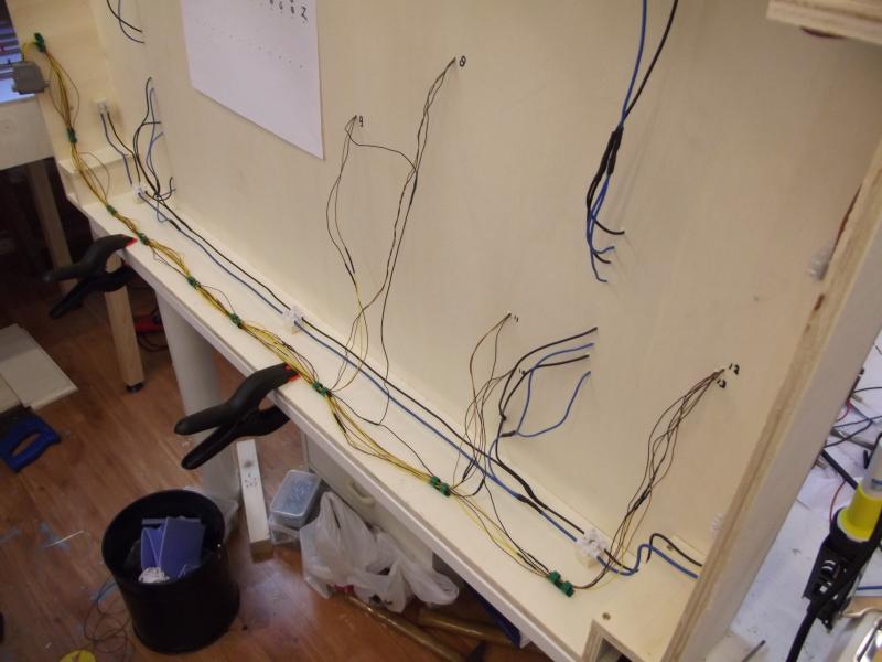

Ontzettend bedankt voor de positieve opmerkingen, dit werkt zeer motiverend
Inmiddels zijn de 3 stations-module's van meerdere CVL's voorzien, dit is het grote voordeel van in module's werken.
Je neemt een module en plaatst deze op de zijkant, en je kunt er heel gemakkelijk bij met o.a. solderen.
Elk spoor krijgt per module een aansluiting op een CVL, hierdoor krijg je een optimale stroomvoorziening.
Vanmiddag heb ik de op de rechter-module de snoeren gesoldeerd voor de wisselaandrijvingen, ik maak gebruik van 25-polige stekkers.
gr. Henk

Hoi Ferdinand,
Ik wil dus juist voorkomen,dat het weer een grote spaghetti-zooi wordt onder de module's.
Dit is de onderzijde van de rechter-module, op deze manier (nogmaals bedankt voor de tip Ferry
) blijft het overzichtelijk.

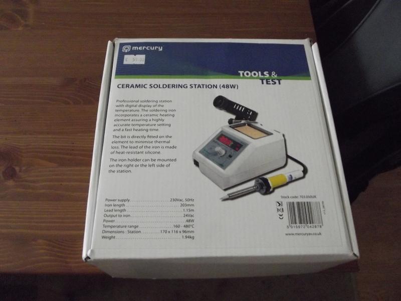

Maar ook goed gereedschap doet een hoop, tot gisteren had ik een vreselijke hekel aan solderen.
Echter met dit apparaat wordt solderen gewoon een leuke klus, Jaap en Ferry nogmaals bedankt voor de info en het advies
gr. Henk

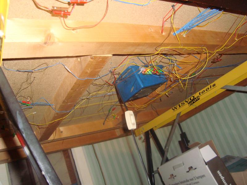

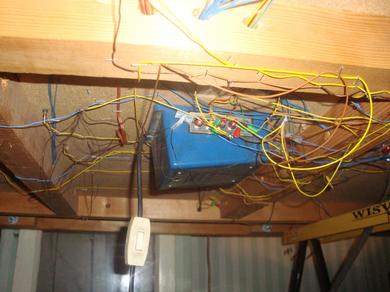

Hier het bewijs dat Henk het heel netjes doet tegenover mij!!!
Hier komt een deel van de kabels vandaan voor de wissels, de rest van de kabels is voor verlichting op de baan.
