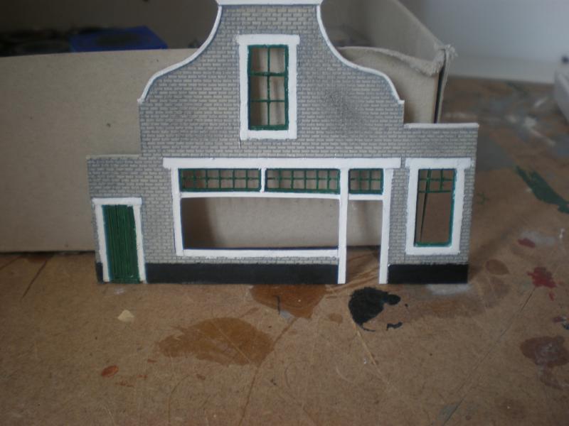

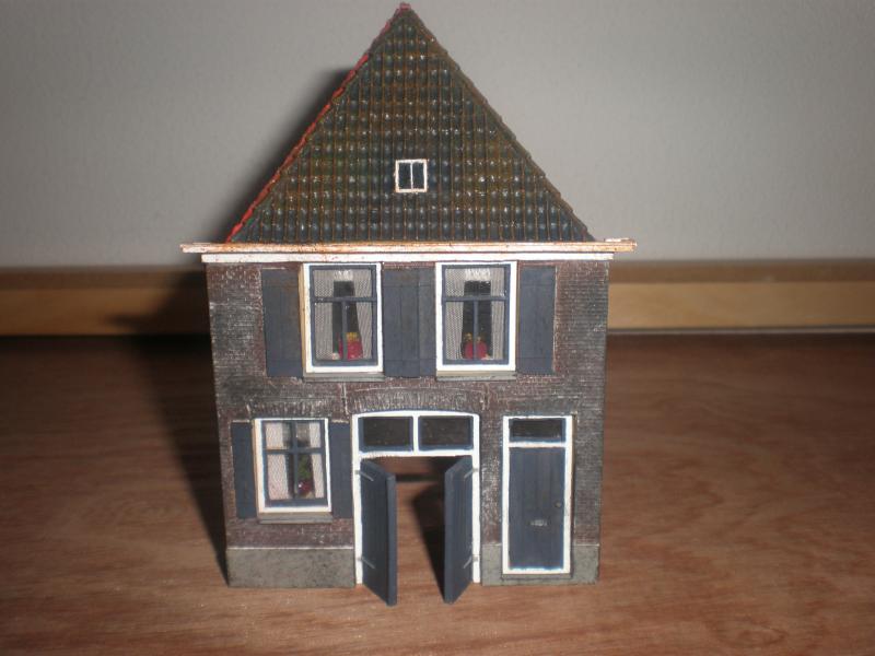

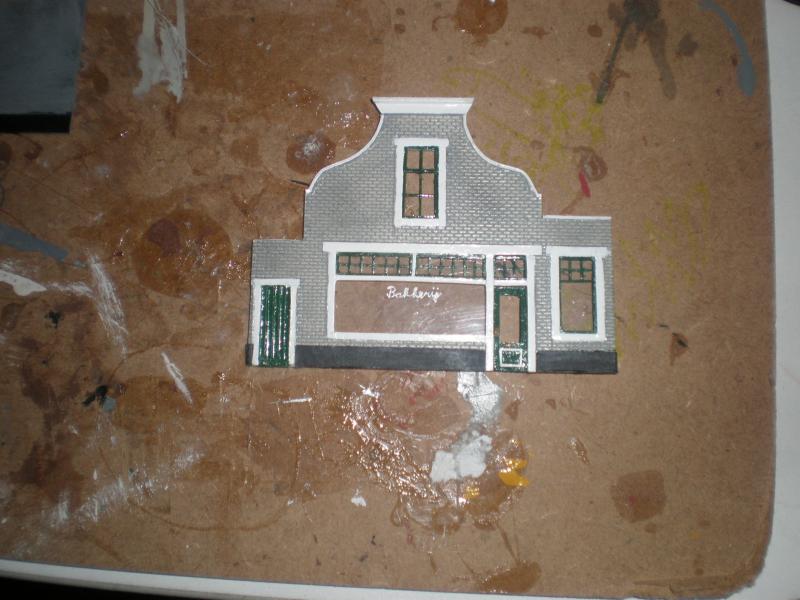

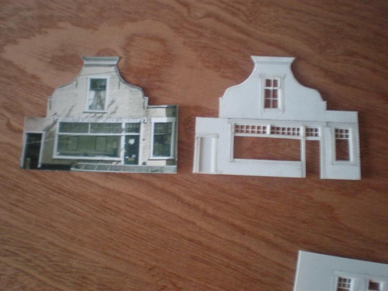

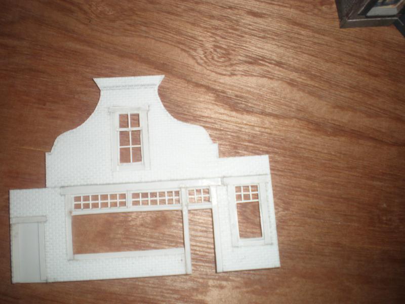

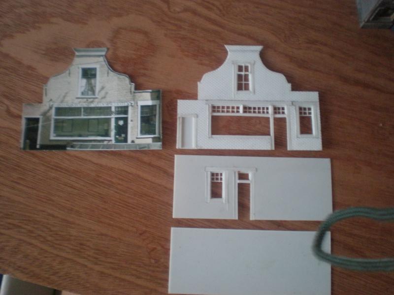

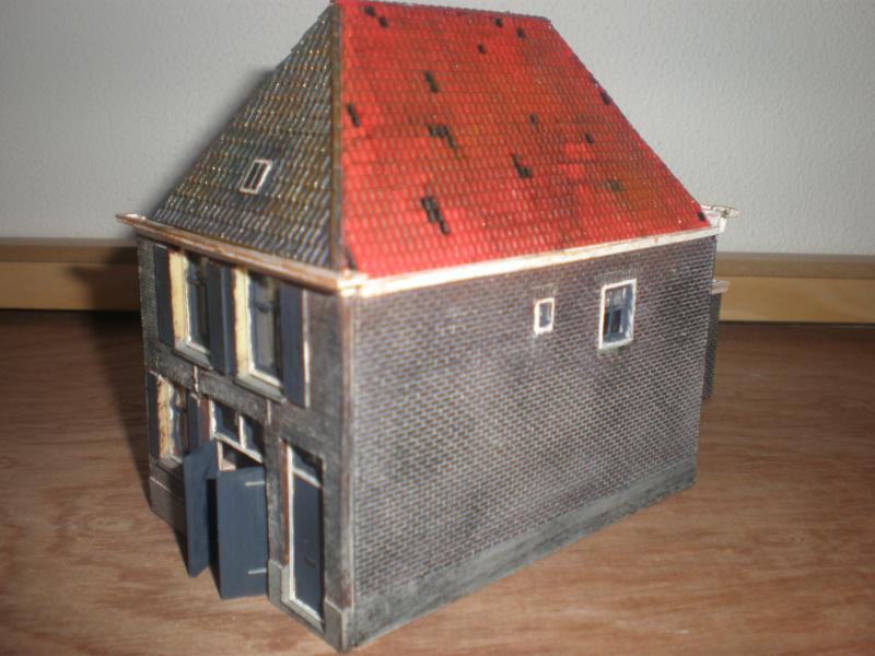

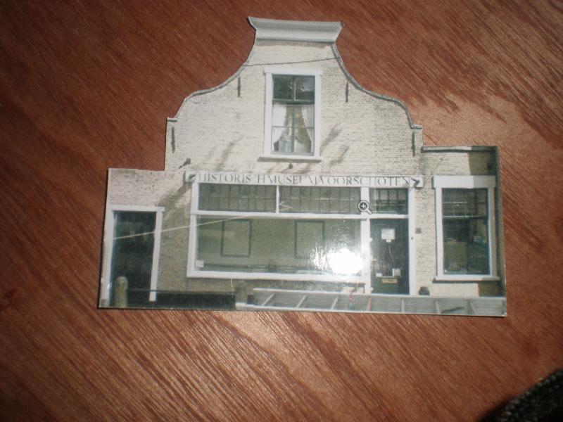

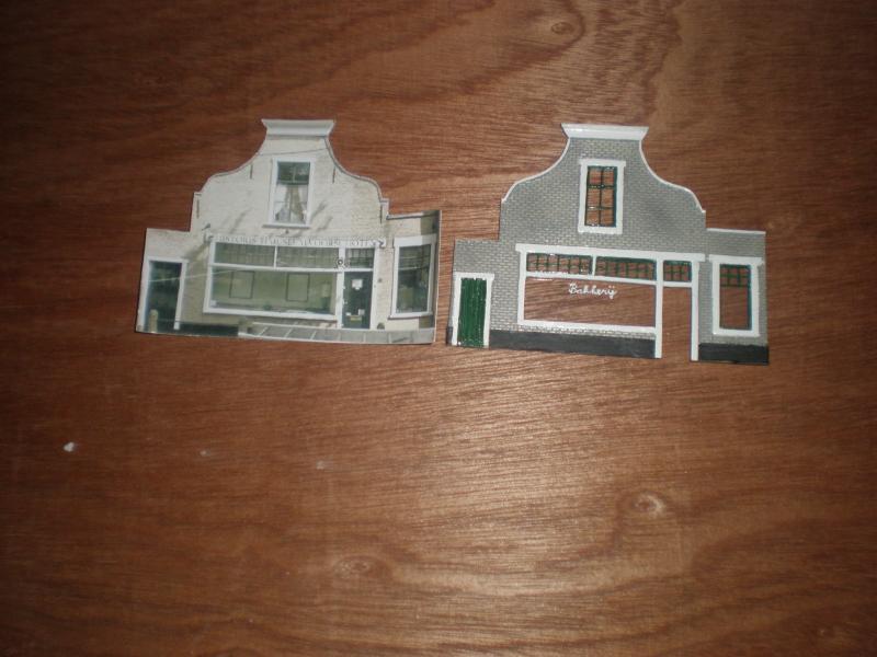

Een week geleden ben ik in een hotel in Voorschoten geweest. Op de laatste avond gingen we uit eten en kwam ik een leuk huisje tegen om na te maken. Na wat gezoek op Google streetview had ik het huisje weer gevonden. Daarna heb ik het huisje op de goede grote uitgeprint op fotopapier. Omdat dit wat dikker papier kon ik het goed overtrekken op styreen.
Hieronder ook een aantal foto's daarvan.
Dit is de voorgevel op fotopapier
En dit in styreen

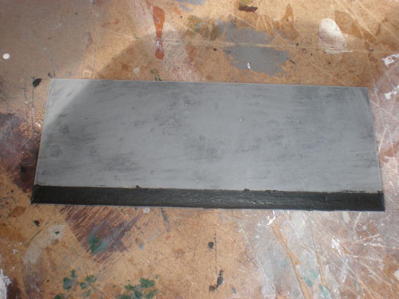

De zijkanten worden van wit stucwerk

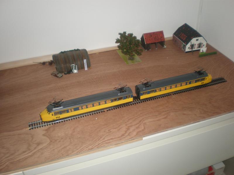

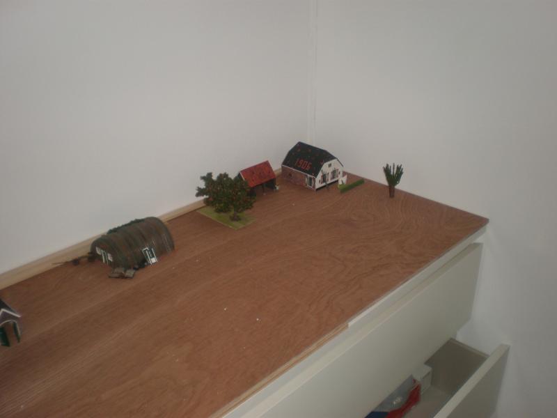

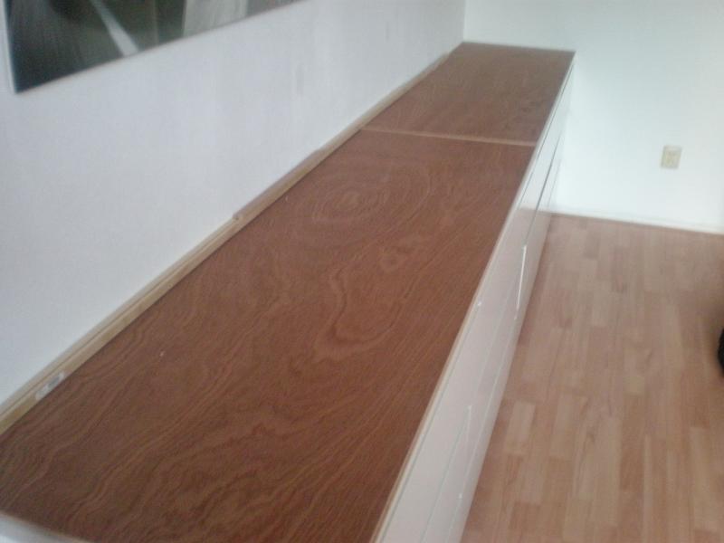

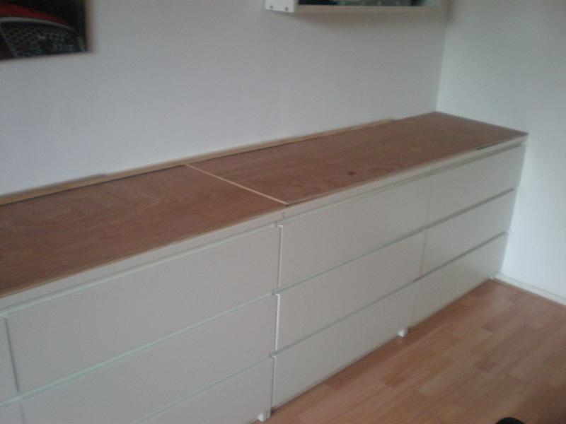

en dan nog even de treintafel, nou ja tafel.. De tafel wordt waarschijnlijk 3,20 m bij 0,50 m. Het kan nog zijn dat ik de tafel een stuk langer maak. Op de kasten komen twee lagen multiplex platen.

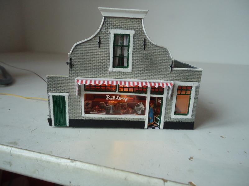

Hier dan weer een nieuwe update. Ik ben bezig geweest met de huisje uit Voorschoten en met een knotwilg.
Hieronder een aantal foto´s :

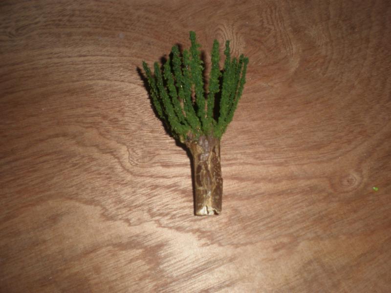

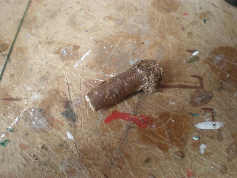

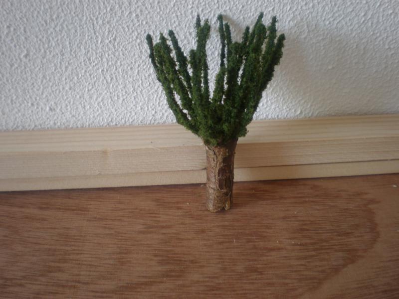

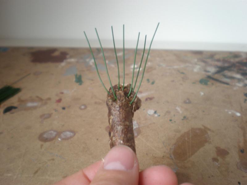

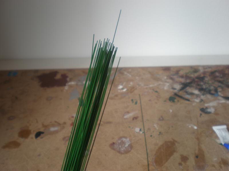

Eerst een paar foto´s van de knotwilg. Ik maak de knotwilg van takjes uit de tuin. Daarin boor ik gaatjes en plak ik bloembinddraad in.
Je plakt de boom vol en daarna plak je strooisel op de boom en fixeer je dit met haarlak. Ik vind de kleur nog niet echt mooi dus ik moet nog maar even een andere kleur proberen.

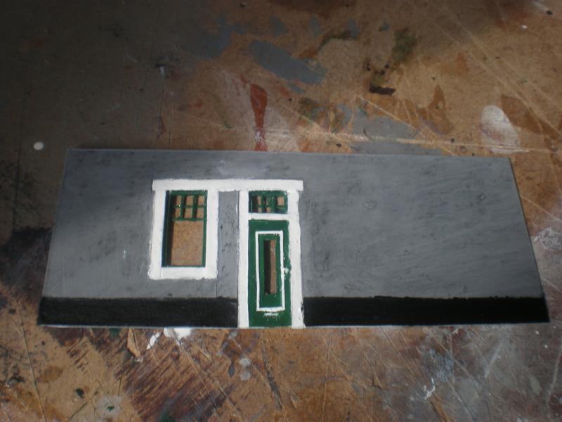

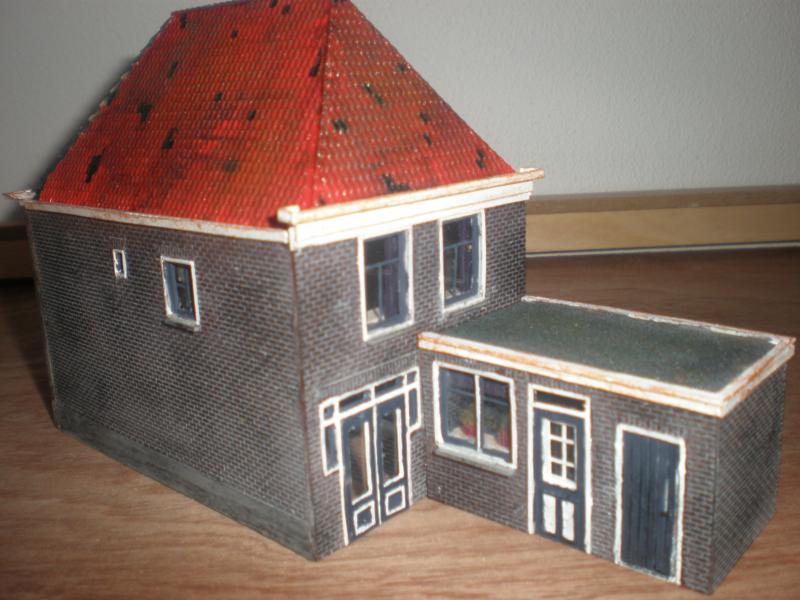

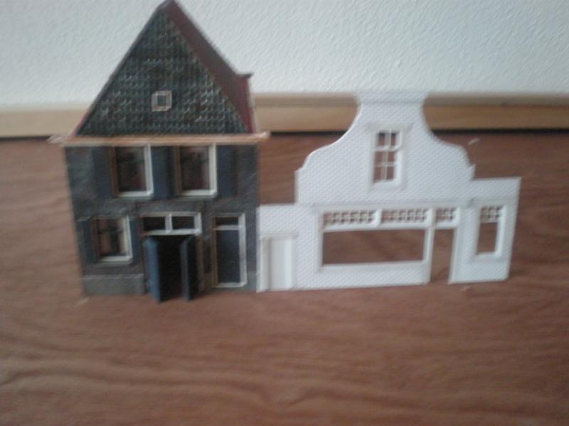

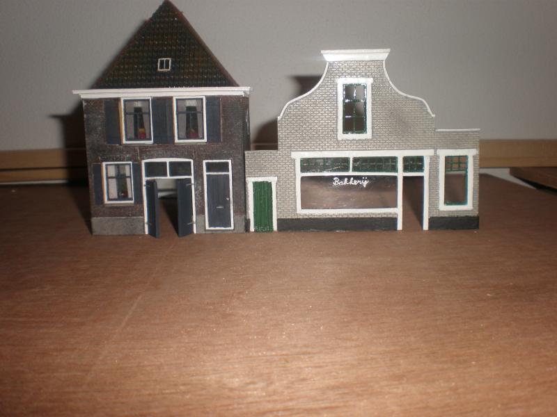

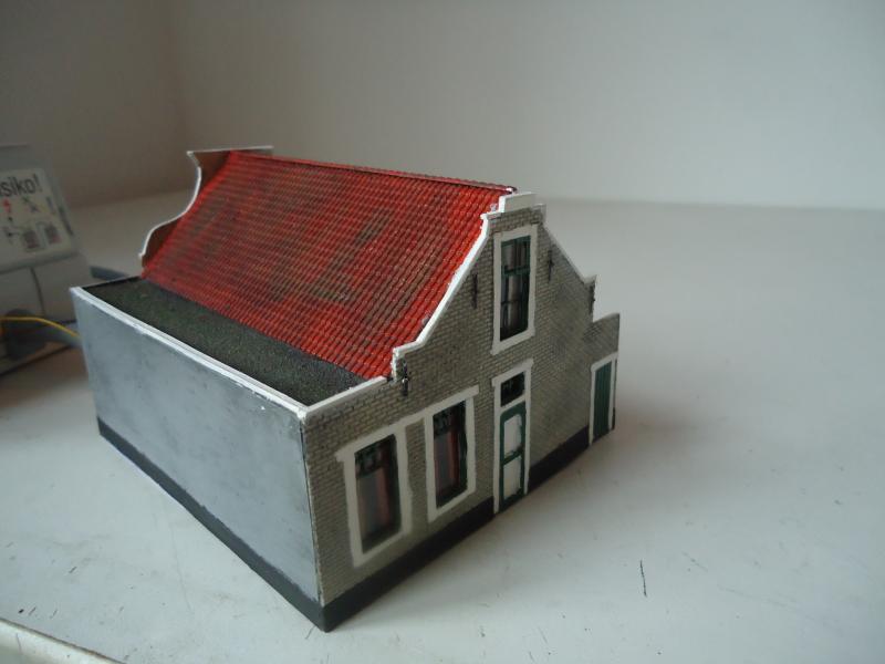

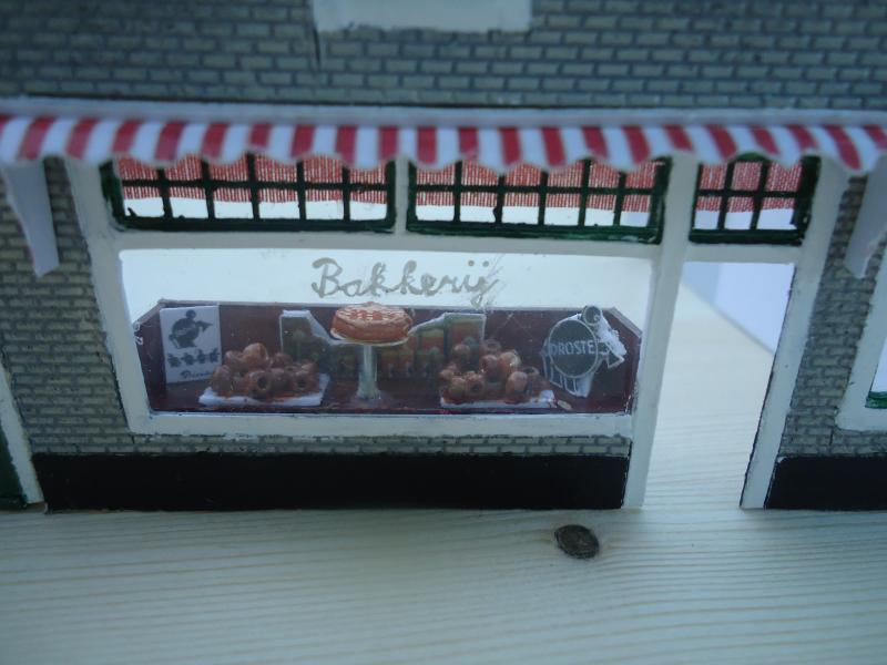

Dan nu het huisje uit Voorschoten. Ik kwam dit huisje tegen en vond het zo mooi dat ik het na aan het maken ben. Ik heb eerst het huisje op google streetview opgezocht en daarna op de goeie grootte uitgeprint. En daarna alleen nog alles even uittekenen op styreen en daarna begin je met de ramen en zo. Het huisje wordt een bakkerij.
Ik heb op het raam bakkerij geschilderd met een heel dun kwastje. Ook komt er nog een markies boven het raam

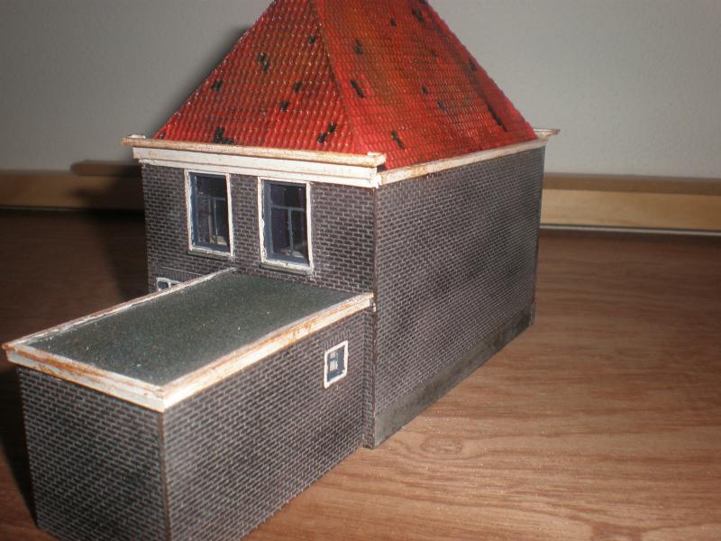

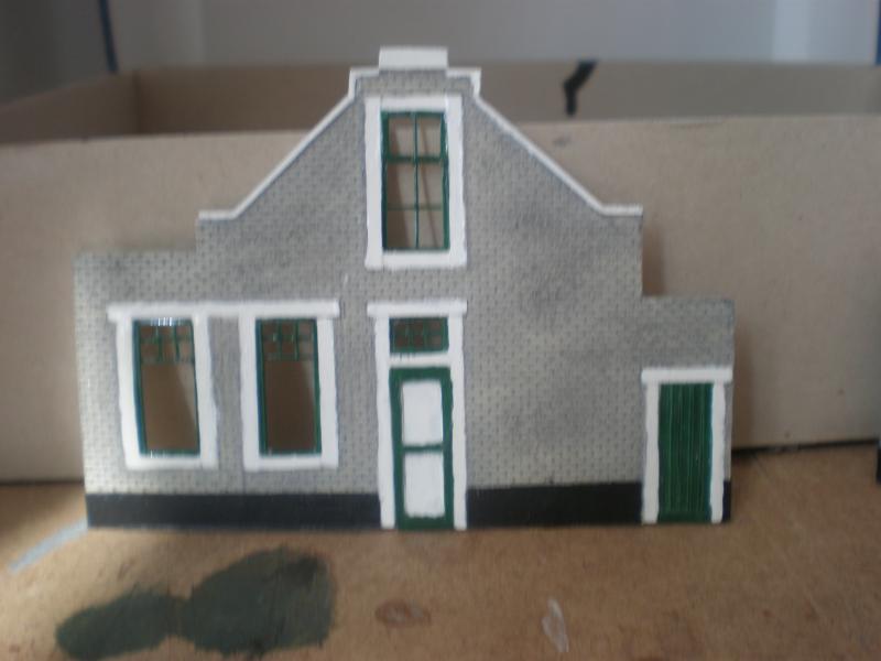

en de achterkant

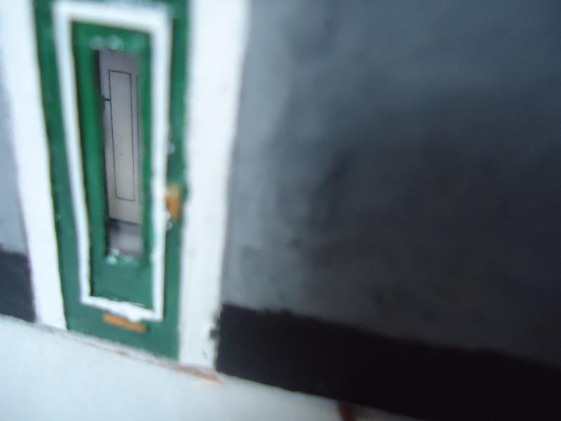

en de zijkanten
[img
width=400]https://images.beneluxspoor.net/bnls/modelbouw_01_09_2012_009.jpg[/img]
Ook heb ik nog wat dingetjes neergezet om een indruk te krijgen

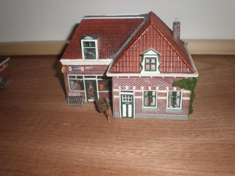

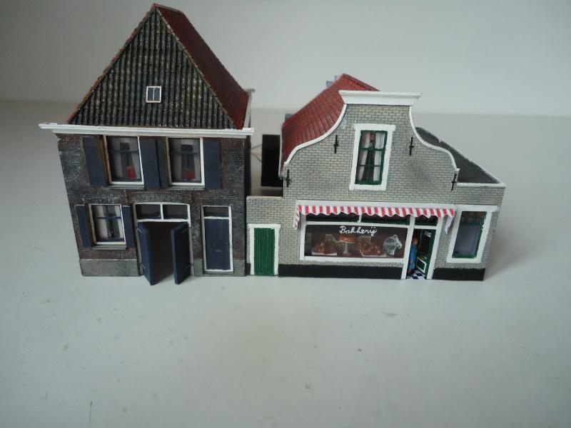

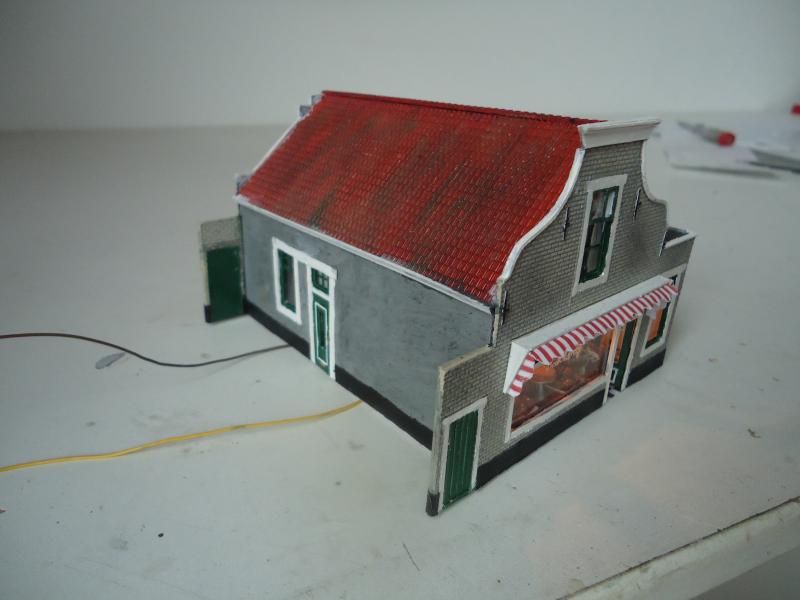

Hierbij eindelijk weer een nieuwe update, het was zeker al weer 3 weken geleden van de laatste update. Ik had het de afgelopen weken zo druk met school dat ik de modelbouw even links heb laten liggen. Ik heb een aantal weken geleden de bouw van het huisje uit Voorschoten afgerond. Hierbij een aantal foto's :

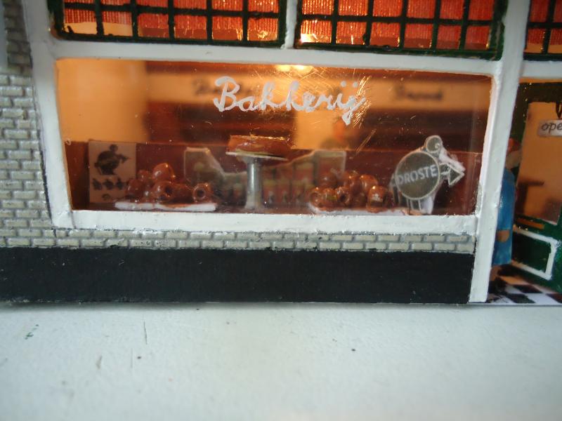

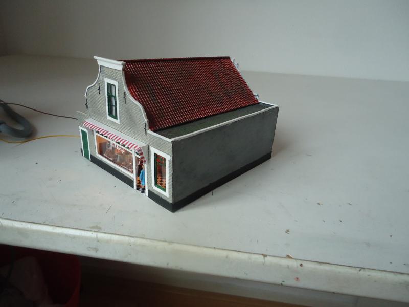

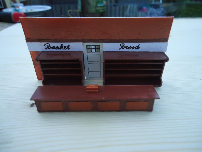

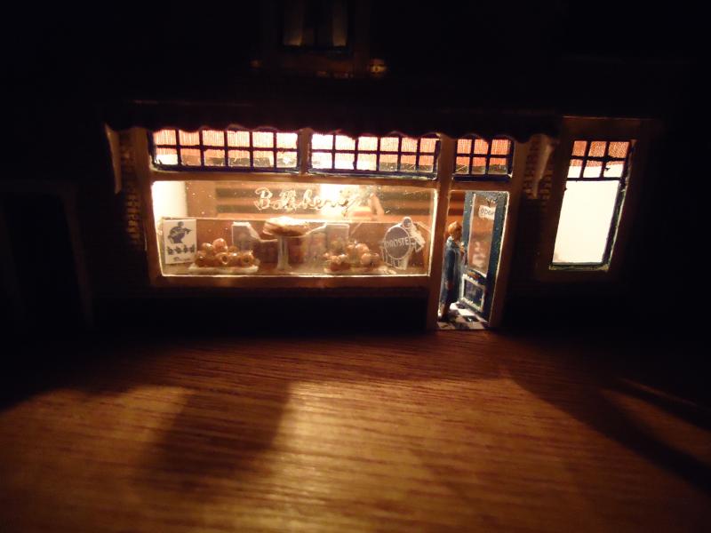

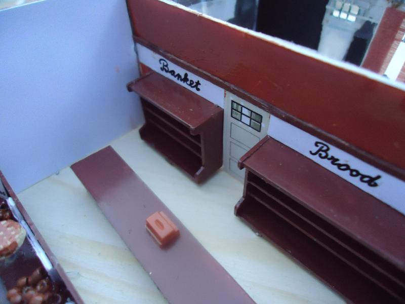

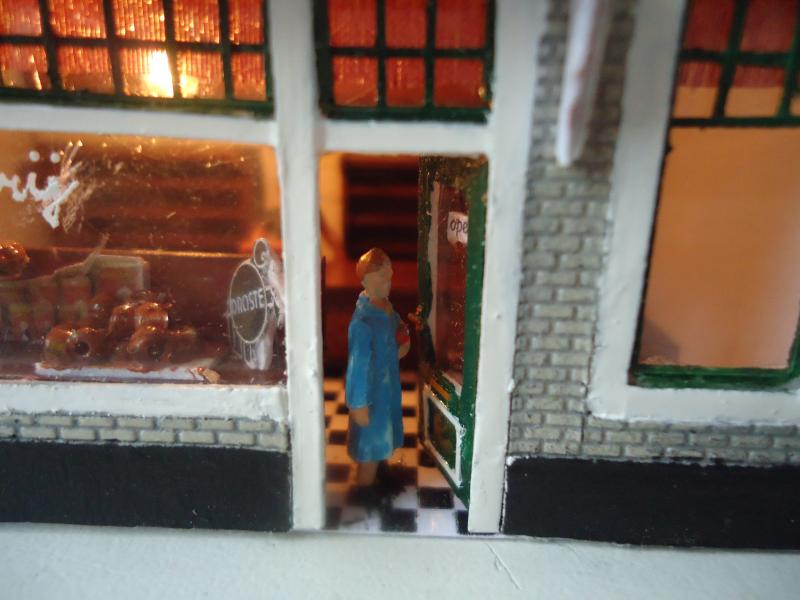

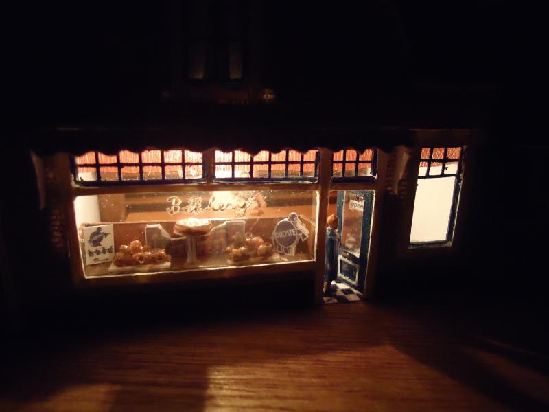

Eerst een aantal foto's van het interieur in wording en de etalage. Het is een bakkerij geworden met luifel en etalage en en interieur.Er komt dan ook een lampje in.

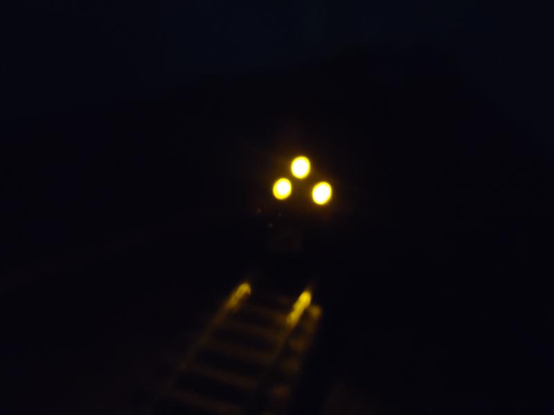

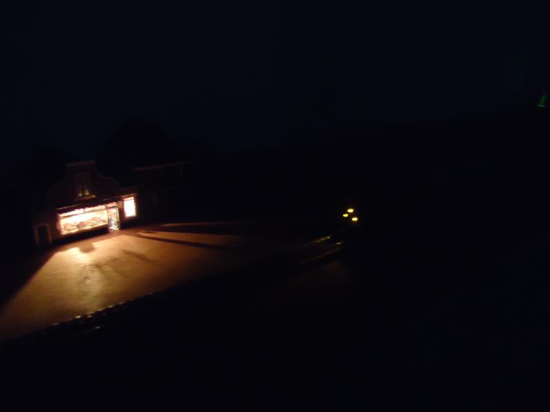

Zo ziet de etalage eruit in de avond.

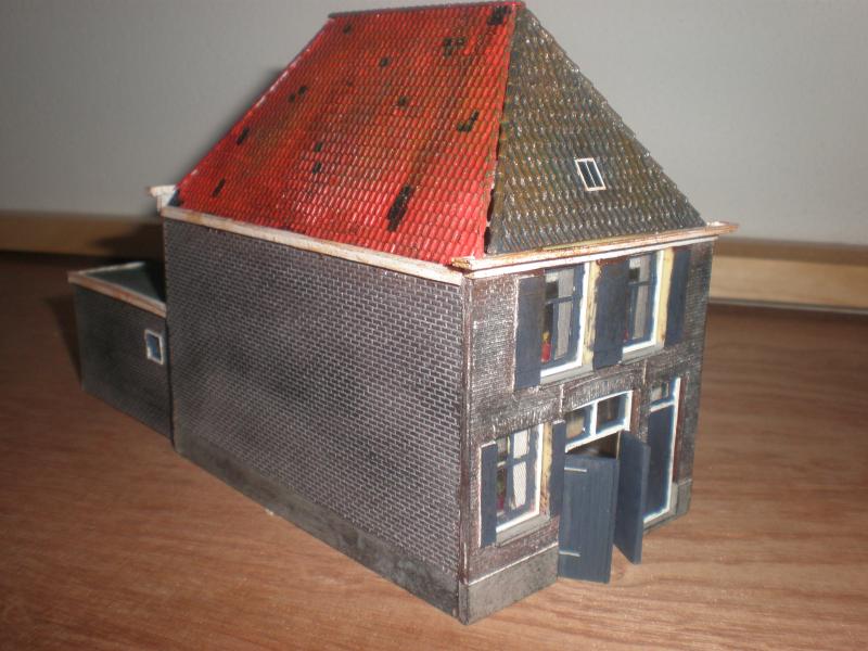

En zo ziet het er dan uit als het hele huisje af is.

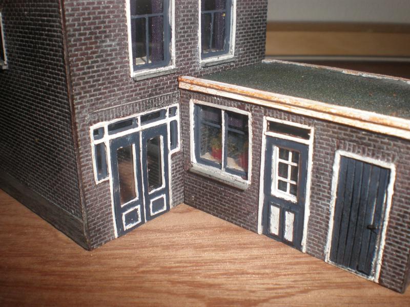

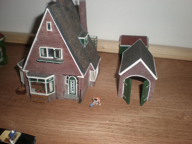

Ook heb ik aan de zijkant bij de voordeur nog een halletje gemaakt met van die 'typische' jaren '30 paneeldeurtjes. Ik hoop dat het een beetje te zien is....

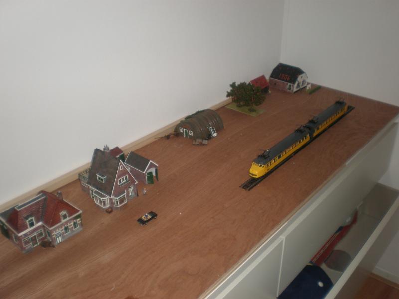

Ik vind het al een leuk begin van het rijtje worden.

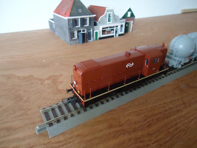

Huh wat is dat nou?

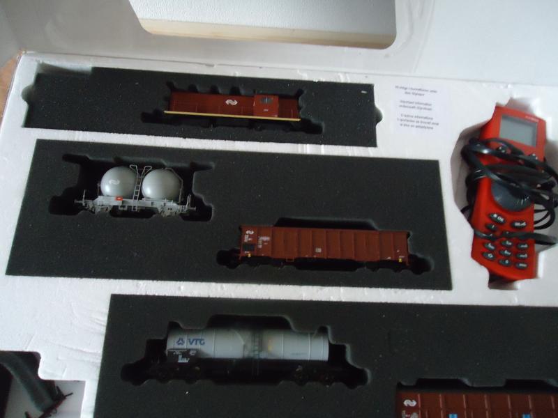

dat is mijn nieuwste aanwinst. NS 2400 met 4 wagons voor een leuk prijsje. Ik heb nu mijn eigen NS 1100 en plan D rijtuigen verkocht omdat ik toch meer met goederentreinen wil gaan rangeren.
En zo ziet ie er dan uit bij daglicht.
Dit was hem weer voor vanavond.
