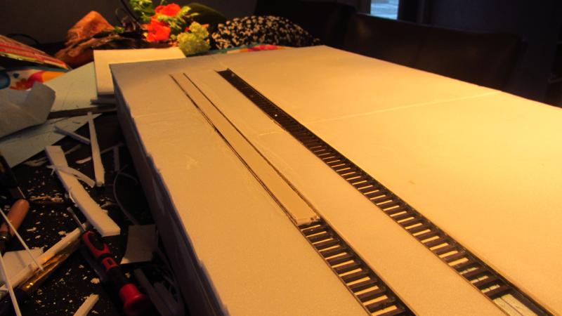

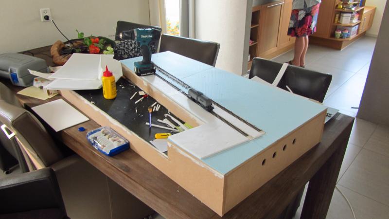

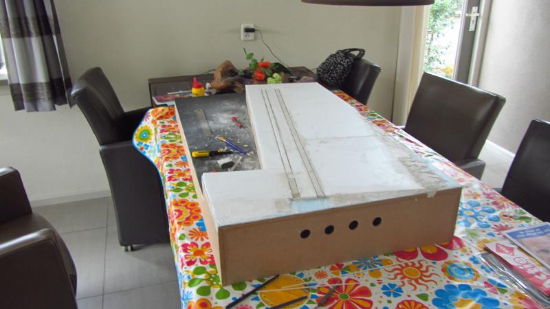

Goed, na een hele poos eindelijk weer een update! Nee, de bouw staat niet stil, integendeel, de laatste tijd wordt er flink aan gewerkt, maar een vakantie van 2 weken ertussendoor levert wel de nodige vertraging op.
Goed, wat is er de laatste tijd gebeurd? Een hoop.

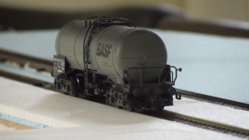

Zo is er ondervloer neergelegd als basis.
Na het leggen van de nodige draden voor de stroomvoorziening, werd de hele haven voorzien van een laag foamboard.
En nadat al het foamboard gelegd was, werd het tijd om de ruimtes tussen de sporen te gaan opvullen. Met de wielflensen is uiteraard wel rekening gehouden.
En dit is zoals de bak er nu bijligt.
De ruimte tussen de rails is inmiddels gegipst, een deel is al geschuurd en een ander deel ligt nog te drogen. En inmiddels staan de eerste wagons al te wachten totdat ze gelost kunnen worden
Dat was het weer, tot de volgende keer!

Hoe heb je de module in elkaar gezet?

Ik heb de bak gewoon met flink veel houtlijm in elkaar gezet. Ik ben nog wel van plan om de bak nog wat te verstevigen door er wat spijkers in te slaan, maar tijdens eerdere proeven ging het hout daardoor splijten. Even kijken dus hoe we dat aan gaan pakken.

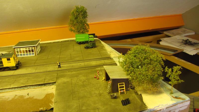

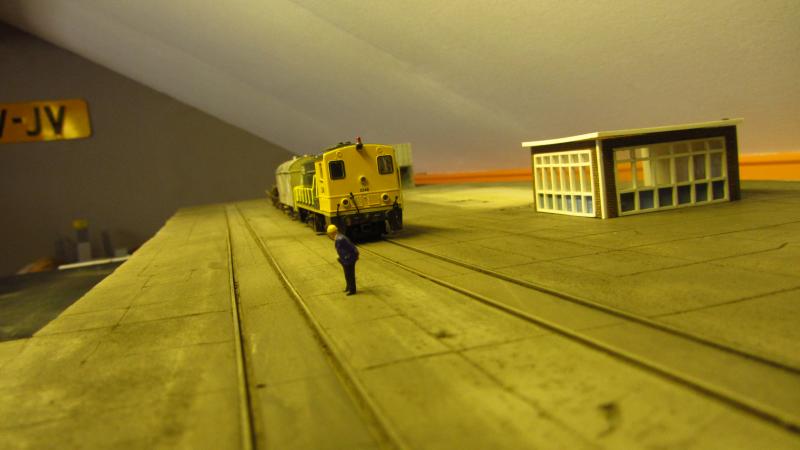

Goed, inmiddels is er weer een update! Er is weer het nodige gebeurd.

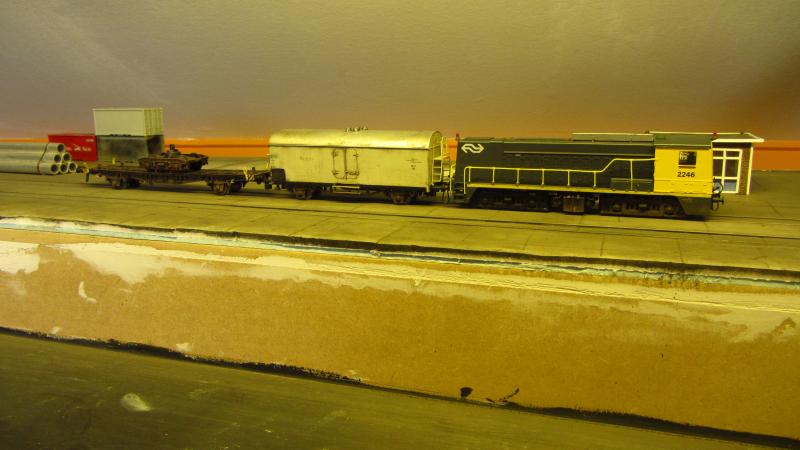

Zo is het beton helemaal afgewerkt. Ik ben er aardig tevreden over! Na enkele lagen verf, poedertjes en verdunde verf ben ik tot dit resultaat gekomen:

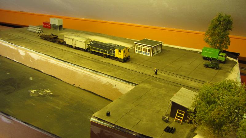

Inmiddels heb ik wat details neergezet. Wat vinden jullie, zal ik aan de zijkanten bomen neerzetten? In het echt zie je meestal niet echt veel bomen in een haven, dus ik zit nog te denken of ik daar bomen zal plaatsen.
Ook het laagje water heeft inmiddels nog een nieuw kleurtje gekregen, en daar ben ik nu wel aardig tevreden over. Maar ik zit met nog een vraag, vinden jullie de kade te hoog? Maw, moet ik het water wat ophogen? Ikzelf vind het niet heel erg storend maar ik heb geen idee of het een beetje realistisch is. Graag jullie mening!
Hier nog een foto voor de vergelijking.

22 August 2012, 20:17:02 »
Voorboren en schroeven, eventueel voor de schroefkoppen met een verzinkboortje
ook. Zodat alles glad is afgewerkt. Plamuur erover en strak! Maar
nooit
geen
spijkers! Dat is voor een tijdelijke oplossing in de tuin. Schroeven, al-tijd schroeven.
Mvh Steef
Berichten: 8972
low-budget modelbouwer
Re:De bouw van modulebaan 'Rottermonde Havens'
Reactie #26 Gepost op:
23 August 2012, 00:25:51 »
Idem.
Maar strak werk man! Dat heb je mooi voor elkaar! Voor wat betreft die haven, als deze een directe verbinding heeft met de zee, dan is de invloed van het tij merkbaar. De hoogte van kade is dan wat jij mooi vindt. Er is nog al een verschil, maar leg er een zeewaardig schip bij en dan valt het mooi mee.

23 August 2012, 00:43:13 »
Hoe hoog issie op dit moment ? Vind 'm niet te hoog lijken...
En wat betreft het spijkeren...................luister naar Steef...
Mvgr. Martin
