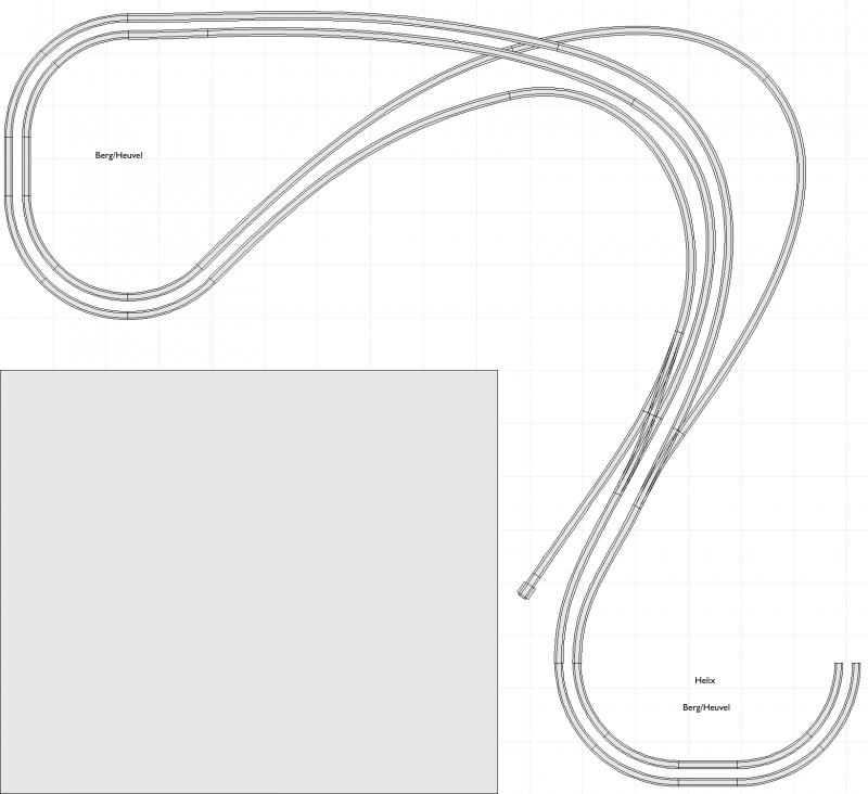

Goedenavond,
Voordat ik me baanplan laat zien zal ik me eerst even voorstellen. Ik ben Bas 16 jaar oud en woon in Loenen a/d Vecht. Ik ben 4 jaar geleden ook al begonnen aan deze hobby maar toen te snel gestart en niet eerst goed nagedacht. Nadat ik zo 1,5 jaar geleden die baan heb weg gedaan blijven de kriebels nog steeds in je lichaam zitten. Toch vond ik het zonde om me treintjes te laten liggen zonder dat ik er wat mee doe. Dus nu wil ik helemaal overnieuw beginnen en gelijk goed. Dus heb al wat ervaring maar kan nog heel wat bij leren. Mijn andere hobby hobby staat bij ons in de garage en dat is mijn mini uit 1989 die ik aan het opknappen ben.
Het plan.
Het plan is een mooi stukje baan te maken in spoor N. Het moet een beetje lijken op een klein dorpje langs de rijn verder Duitsland in. Te hoogte van Frankfurt zeg maar. Het plan is niet druk, gewoon rustig en plaats voor veel groen en wat huizen. Ik zit er nog aan te denken om misschien een station te maken maar daar ben ik zelf nog niet helemaal overtuigd over. Het materieel wat er komt te rijden is voornamelijk uit tijdperk V. Verder rij ik digitaal met de multiMAUS van roco en heb ik een oude powerbook met itrain er op draaien.
Verder wil ik graag jullie tips, dingen die ik fout heb gedaan horen!

Welkom op het forum Bas.
Leuk dat je ons wilt laten meekijken met je nieuwe baan.
Kijk vooral ook naar andere baanplannen en ideeën van mede-forumleden.
Hier kan je veel van leren.
Je baanplan heb je al gedeeltelijk klaar, zo te zien.
Maak je nog gebruik van een schaduwstation oid., of is bovenstaand schema je complete baan/module?
Langs de Rijn rijden, zoals je wel weet, veel goederentreinen.
Dus als je na ieder rondje moet gaan omlopen, wordt je niet heel erg vrolijk van...
Een tip: lees de encyclopedie eens rustig door:
http://encyclopedie.beneluxspoor.net/index.php/E04_-_Ontwerp_baanplan
Want een goed plan en voorbereiding scheelt later enorme hopen werk.
Succes met het bouwen van Lorch!

Goedemorgen,
Er komt inderdaad een schaduw station. Anders zie ik steeds de zelfde treinen voorbij rijden.
Nou gebruikte ik op me vorige baan bij mij wissels van peco met hun eigen wissel motortjes.
Ik vind alleen dat die dingen zo veel lawaai maken als je de wissel verandert. Ik zat nu te denken om servo's te gaan gebruiken. Is dat een goed idee of zijn er betere oplossingen?

Hoi Bas,
goed plan.
Ik vond mijn bestaande wisselaandrijving ook te veel lawaai maken en ben wat aan het testen met een servo.
Dit lijkt/klinkt een stuk beter.
Weinig lawaai en indien nodig ook wat flexibeler (verder af) te plaatsen.
Ik zou dus zeggen goede keus.
Groeten Remko
