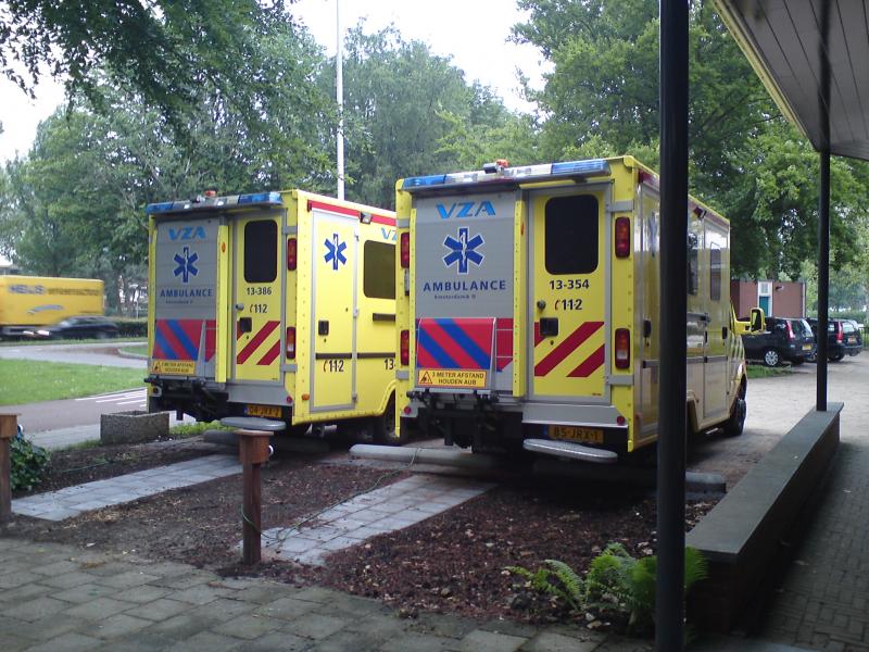

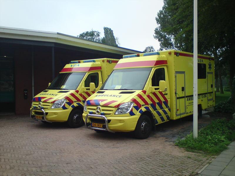

Mooi project, hierbij nog twee foto's van toen de 13-386 nog bij ons stond.
(de nu ter ziele 13-354 was toevallig even in Zaandam).
Ga je de 13-386 voorzien van VZA-of AA-logo?
Laatst bewerkt op: 23 December 2012, 15:28:26 door ES 64 F4

De uitvoering weet ik nog niet. WS de A-A uitvoering, omdat er al vier auto's van VZA & GG&GD op de planning staan.
