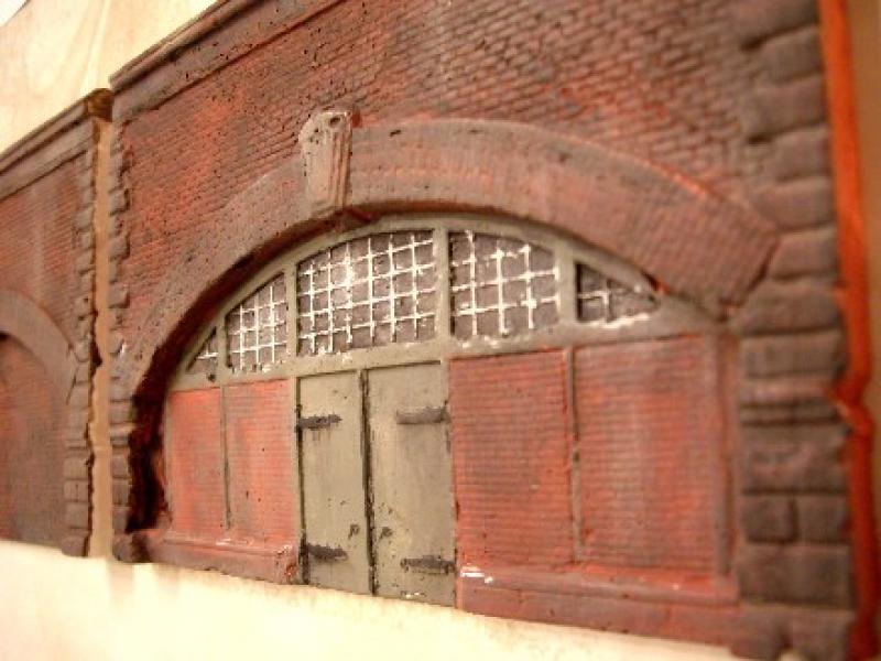

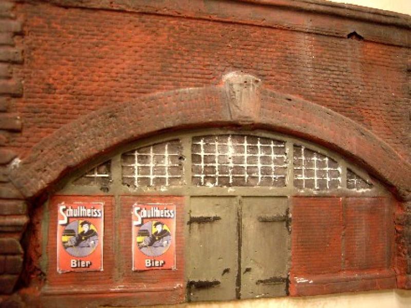

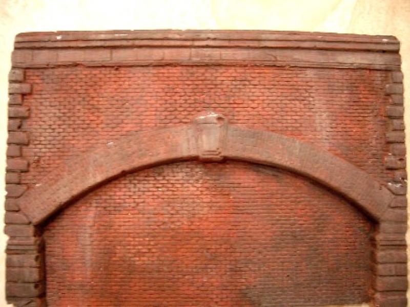

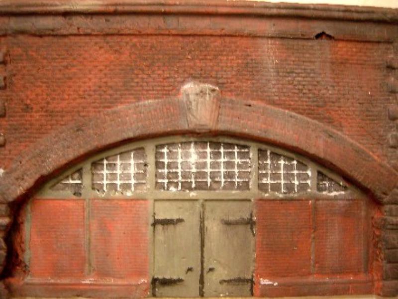

Vandaag een set mallen gekocht en ja dan jeukt het: GIPSENNNNNN MAAR ;D
De eerste set mislukte, veel bubbels maar das juist mooi om te testen met verf.
Zie hier het resultaat van een probeersel.
Tips altijd welkom.

welk merk zijn deze mallen en in welke schaal ?
ziet er verdomd mooi uit !!!

Ziet er super mooi uit je ziet bijna niets van die bubbels. Als je de goede ook zo schilderd word het echt super.

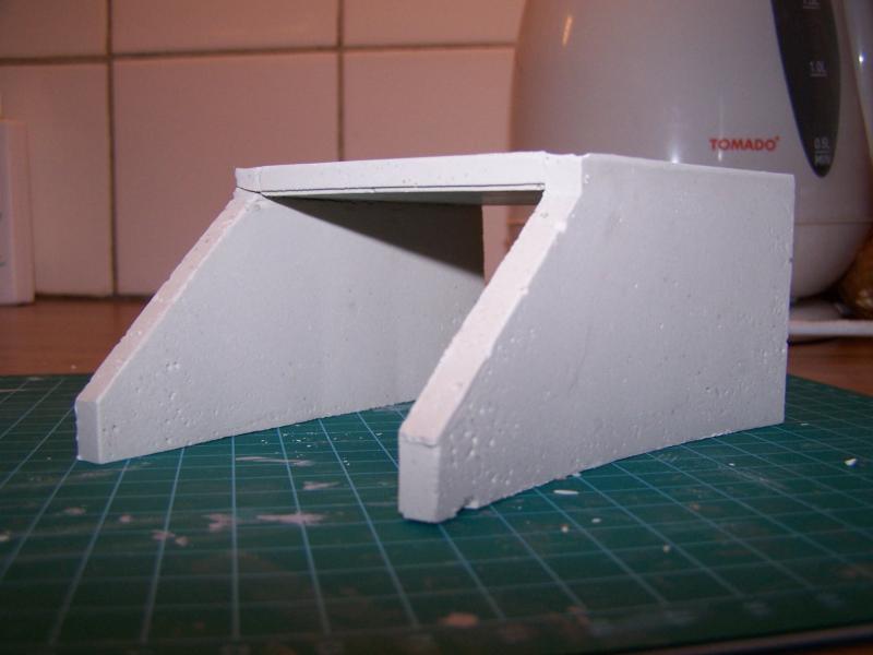

Modelgips gebruiken voor het gieten, dat is lekker dun.
En om luchtbellen te voorkomen moet je zorgen dat de mal een tijdje op een trillend oppervlak staat.  Ik heb daar ooit eens een origineel stukje gereedschap voor gezien. Helaas kan ik de site waarop dit (voor dit doel) getoond werd niet meer vinden.

Dank u heren.
Ik gebruik modelgips maar deze mengverhouding (1: 3 a 4) droogde te snel. De tweede serie heb ik 1:2 gemengd en dat ziet er veel beter uit.
Het zijn mallen van Sporle (kost wat maar is wel echt super vind ik).
De schaal is H0

Ja die gaatjes, ach. Thema van mijn baan is Berlijn en daar was geen huis zonder extra gaatjes...........

Wat ook erg goed werkt is muurvuller van de Hema.
Dat is net even wat sterker dan modelgips als het is uitgehard.
Heb zelf ooit eens een stel viaducten en een portaal gegoten van muurvuller en dat werkt prima hoor.
(Deze is helaas gebroken toen ik em uit de vorm haalde.)
Een andere tip is dat je je aangemaakte gipspap even laat staan zodat de luchtbellen er vanzelf al een beetje uitgaan.

Ik zelf maak ook veel gebruik van gipsmallen, maar als je na het gieten lichtjes met een vorowerp tegen de mal aan tikt klopt je ook de lucht bellen er uit. Werk bij mij prima,  ik giet meestal een stuk of 6 diverse mallen tegenlijk. Ik vind het handiger ivm met aanmaken van het gisp, na het gieten netjes afstijken en tegen het plankje (waar de mallen opliggen) tikken en dan 20min wachten en klaar is kees.

Luchtbellen krijg je er ook uit door het water eerst te koken (2 min). Alle in het water opgeloste gassen zoals zuurstof worden niet langer vastgehouden en verdampen. Daarna laten afkoelen en gebruiken voor het aanmaken van je gipspapje. Niet te fanatiek roeren want dan klop je er weer lucht in. Met deze methode hou je nog steeds luchtbelletjes, maar het zijn er wel veel minder.

een druppel afwasmiddel doet het ook goed,  :) :D

De tweede serie was al een stuk beter. Mede door oa afwasmiddel (de ballastplanten spuit ;)) en een andere mengverhouding van het gips.
