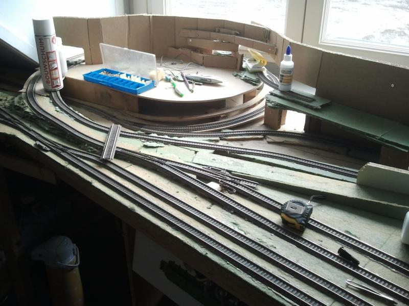

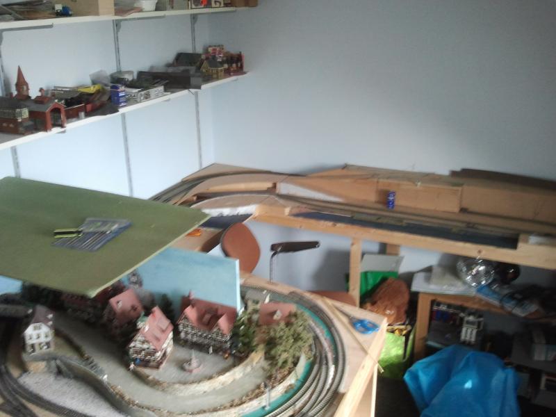

Hallo mede modelbouwers
Mijn naam is mark , en nieuw hier op dit forum.
ik ben na een tussen stop van bijna 3 jaar ( op verzoek van mijn zoon 14 jaar )
weer !,,, maar nu dan sammen met hem aan de hobby veder gegaan.!
wij zijn er al een leuk eind mee op weg , en het begint weer wat te doen en vorm te krijgen .
ook de aanleg van de nog ontbrekende rail is begonen .
we zitten nog met het gedoe dat alles niet lekker rijd ( stof / vuil )
en dat de baan ondanks de div, stroom punten .
niet goed stroom heeft / geeft .
dus nog volop werk aan !!
omdat ik zelf het super vindt alle bouw werken en spoor plan te zien , probeer ik er een idee van onze baan bij te doen .
reactie op aan merking ,,ik hoor het graag

Hoi Mark&Zn,
mooi werk, jullie baan! Zo te zien schaal 1 :160? Ik denk tenminste Fleischmann "Piccolo"-rails te zien.
Interessante werkwijze met dat karton, dat staat op m´n grijze schijf opgeslagen

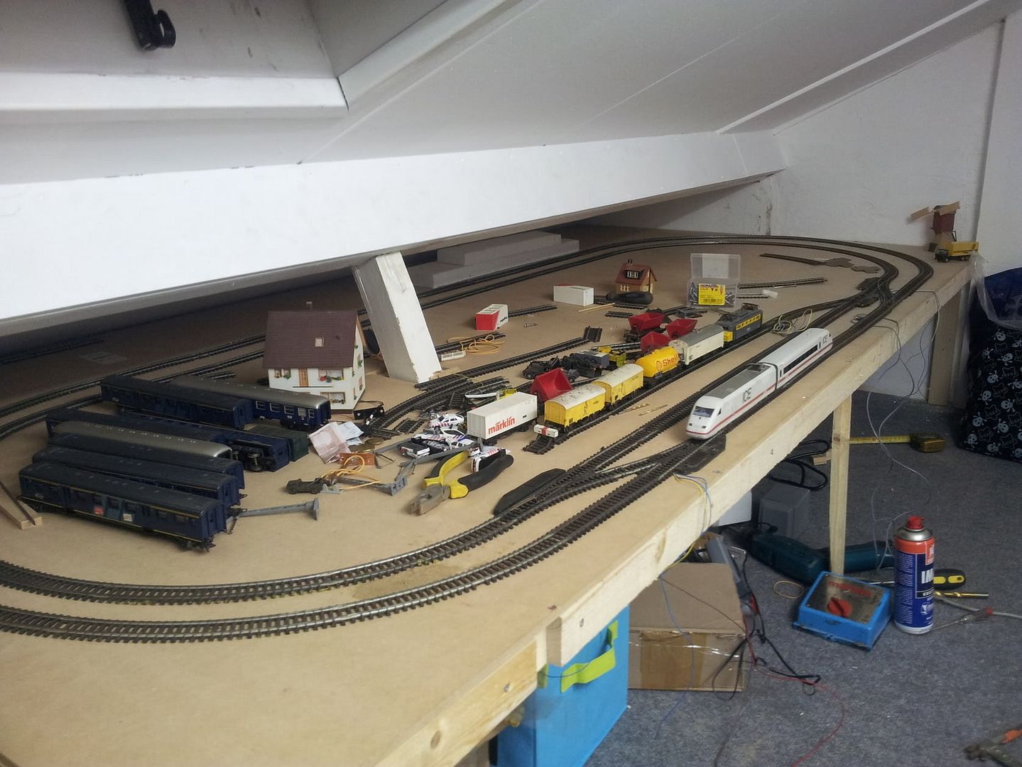

Even een uit leeg van en over de baan .
Spoor en schaal
het is geen N spoor maar Ho Fleischmann Profi. .
het idee doel is een baan maken ,waar we niet met een massa of extra lange trein op gaan rijden .
maar meer een geheel in eigen Fantasie ,landschap uitgevoerd met div. ideetjes ooit gezien .
waar dan een paar treinen door gaan rijden van dorpje naar dorp .
vandaar ook dat het baan plan, meer is gemaakt op leuke hoekjes dan op lange rechte stukken.
ook zit er in de baan wel wat strakke bogen , waar op net een lange wagon door kan ,,!
maar niet erg sierlijk oogt .
de baan wordt / is met een blok systeem van 7 blok voor zien .
veder wat kleine trucjes zoals trein 1 komt en trein 2 gaat zodat het wat rustiger op de baan blijft ,terwijl er toch verschillende treinen rond rijden.
we hebben geen schaduw station ,dus wisselen van trein in b.v. de haven .
het schakelen van de blokken doen we door middel schakel stukje in de treinrail zelf .
zo houden we de mogelijkheid om de goederen treinen van magneet te voor zien en in de rail rietcontact te legen .
dit geeft het idee / resultaat dat het goeder vervoer afslaat de haven in , terwijl de persoons trein door rijd naar b.v. het station.
Waarom niet digitaal ...!
dat is denk het meest gevoelige stukje
het grootste deel van deze baan is 4 a 5 jaar terug digitaal geweest !
met het systeem van Rocco met de bekende lokmuis , leek leuk ! maar liep al snel tegen de probleem met ombouw van de trein .
het blok systeem wat niet meer werkte dus anders moest ,, SORRY maar het was niet mijn ding .
laat mij maar lekker met schakelaartjes tobben , dat snap ik tenminste zelf , en kan ik wat mee rommelen .
het zal nu best wel veel verandert zijn , een heel andere spullen te koop .
ook op internet veel meer uit leeg en op zoek baar ,,, maar ik begin er toch niet meer aan.
wie weet dat onze jongen over paar jaar er mee komt , zien we dat dan wel weer .!

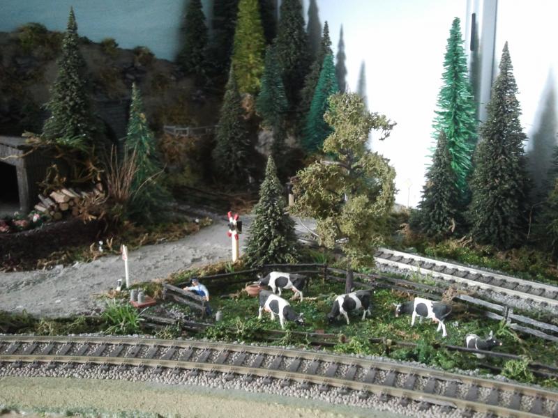

Het landschap
Zoals al wel wat te zien is het idee uitstraling / landschap Duits .
met er op 3 stationnetjes en een haven .
ook het rijdend materiaal is 95% Duits .
voor het landschap bouw gebruiken we : karton , tempex/pur schuim , wc papier , klei/gips en veel hout en hobby lijm.
wat afgewerkt wordt met : verf ,strooisel , droog zand , fijn grind , droog mos en Deco materiaal.

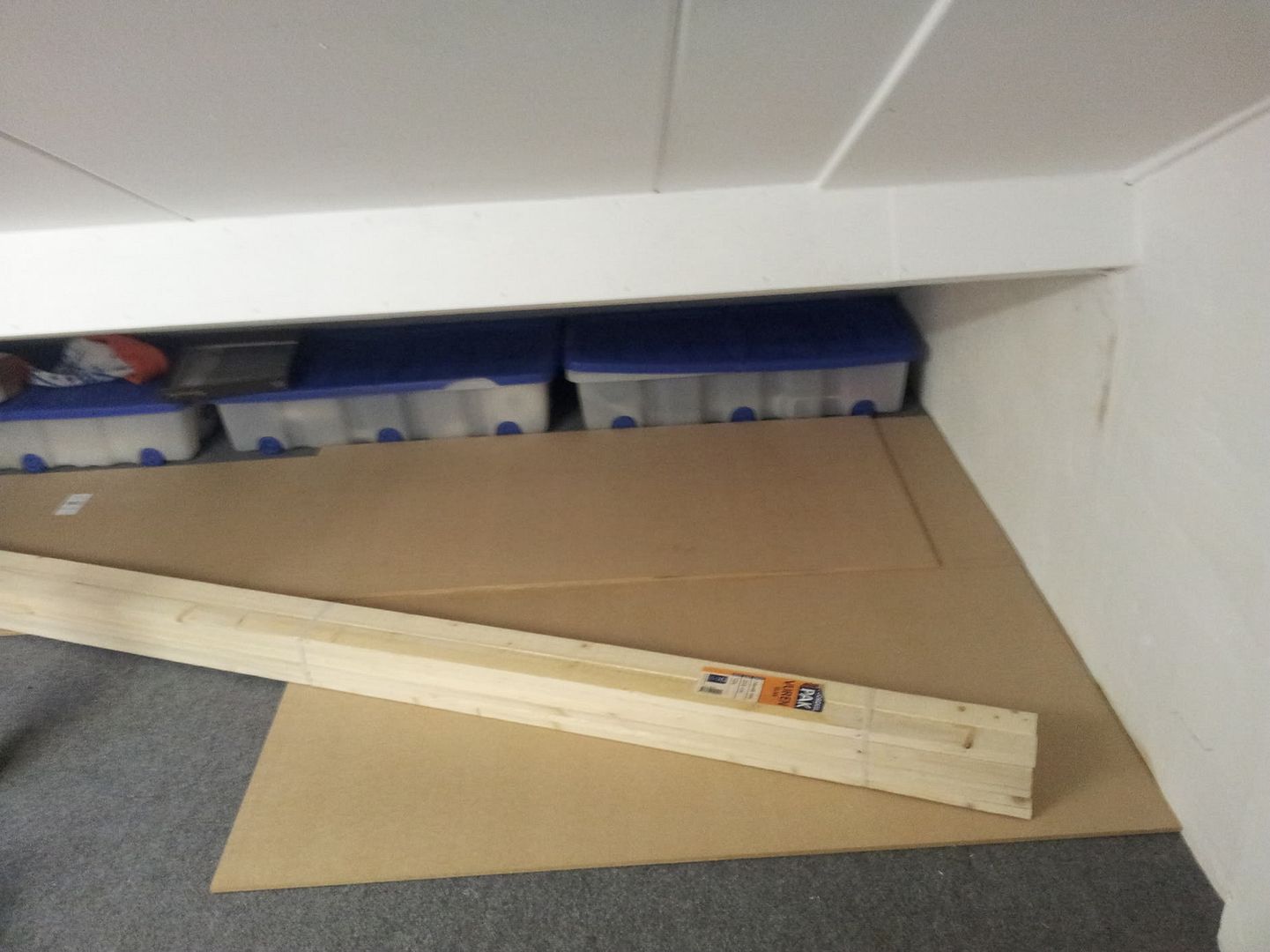

Op Bouw Ruimte
we hebben het geluk een geheel lege ruimte extra kamer te hebben , wel met schuine kanten en div, hoek van ongeveer 4 x 3 meter.
lekker makkelijk dus na de bouw stroom er af deur dicht en klaar .
nadeel je laat er te makkelijk wat liggen , kwastjes potje plak niet goed dicht terpentine open enz. .
maar dat zegt meer over mij dan over de ruimte .!!!
ik hoop dat er zo een beetje idee is waar we hier mee bezig zijn .
en laat graag nog paar foto’s van de baan zien.!

Verr... oké, na nog een keer kijken zie ik ook dat het geen N-spoor is
Neemt niet weg dat ik het een mooi stukje werk vind

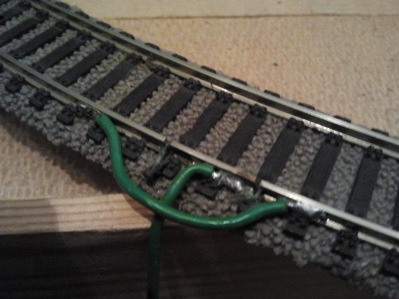

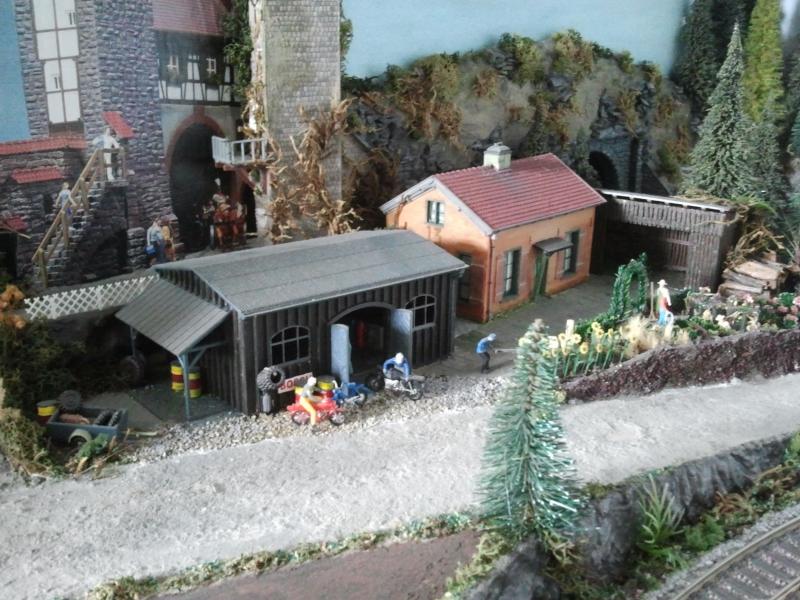

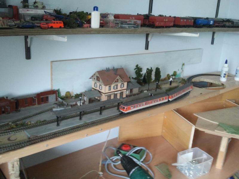

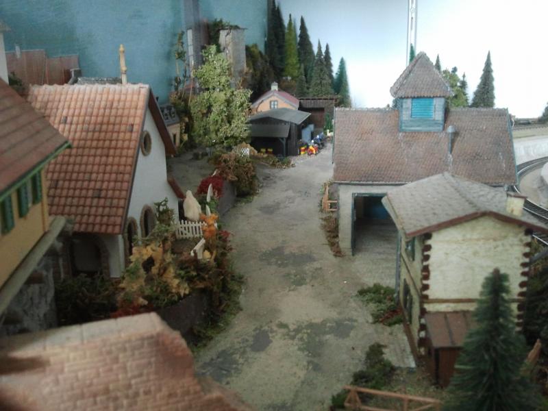

Zo na weer een Zondag vol met knutsel weer .
lekker, wat veder op onze baan.
we zijn bezig geweest met veder schoon maak van de rails en lok wiel.
we hebben het eens met wasbenzine op een watte staafje ge probeert .!!
dan komt er wel veel vuil mee af !
nu even kijken , of / dat het geen negatieve gevolg heeft
veder ook nog gewerkt aan de blokken .
met hier in zoals al gezegd de splitsing van rietcontacten en rail schakeling .
Rail schakeling zie foto .!!
en natuurlijk nog wat idee van het dorpje in aan bouw.
zo de Zondag is weer voor bij .
volgende week veder. !

Zo! Dat ziet er al mooi uit
Is een goedde basis om op verder te borduren

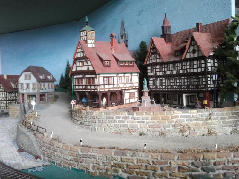

Hallo beiden,
De bedoeling was om leuke hoekjes te maken, nou: dat lukt!
Vooral de foto van de marktplaats vind ik erg goed gelukt.
Succes verder!

26 June 2012, 11:53:12 »
Leuke foto's bij.
Zeker de tweede foto. die muur is erg mooi gemaakt.

Hallo Heren,
Ben het helemaal met je eens Dion, het tweede plaatje is erg leuk gemaakt,denk er zelf over om ook zo iets te maken,
Mijn gedachten gaan uit naar het marktplein en het centrum van mass am see te verhogen, en ook van die straten aan te gaan leggen,kijk de laatste tijd veel naar filmpjes op you tube en zie er hele leuke modelbanen tussen, zoals mark en zijn zoon gemaakt hebben, spreekt mij ontzetend aan
ga zo door Mark.
