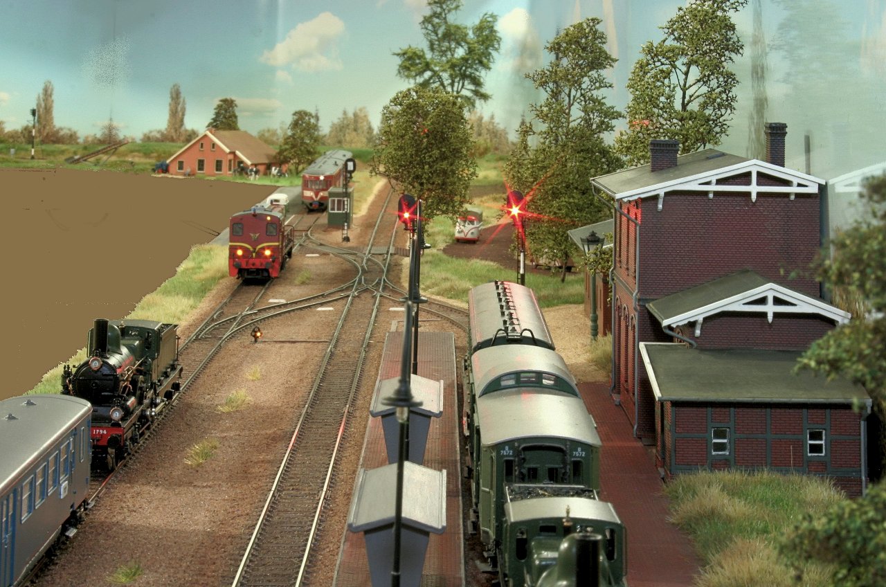

Nee hoor !! Geen airbrush nodig. Neem een brede ( 16mm
) platte penseel ( 95 cent bij Praxis
) En maak sterkverdunde XF-64 aan. Kwast hiermee lekker heen en weer in de lengte richting van de rails. Tip af en toe XF-1 aan de kwast en werk dit 'nat in nat in het XF-64 'water' dat je al tussen de rails hebt gesopt
Resultaat is dan onverveer dit:
Grtzz & suc6,
Karst
