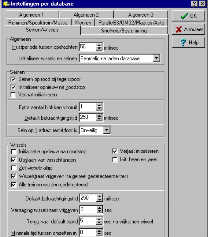

Beste heren,
Ben nieuw op dit forum en meteen een vraag / probleem
Met het Lenz-systeem stuur ik koploper 7.5 aan. Daar staat bij instellingen per database, dat je een wisselvertraging in kunt vullen. Ook al geef ik 30 seconden aan, ik krijg geen resultaat. Ook bij het invullen van andere waarden in secondes krijg ik geen resultaat. Even een printscreen van de database:
Wat moet ik nog meer invullen of aangeven in koploper zodat het wel werkt?
Alvast bedankt voor de hulp
Laatst bewerkt op: 16 May 2012, 13:46:23 door BenHoog

Ik zie op je screenshot nergens wisselvertraging staan.
Dus wat je nu bedoeld of wilt laten zien is mij even een raadsel.

Hallo Ben,
Als op het invoerveld gaat staan en de F1 toets gebruikt krijg je nadere informatie hoe je dit kunt/moet gebruiken, de F1 toets kun jet trouwens overal gebruiken om meer informatie ie krijgen.

Heren, bedankt voor het meedenken en suggesties. Het koploperforum kom ik niet in en de F1 toest van Peter is een makkelijk hulpmiddel. Het geeft aan 'detectie alle treinen en gehele lengte', maar ik kan dat nergens vinden bij koploper.

Hallo Ben,
Toch is de waarde van 2 sec, die is ingevuld bij "Vertraging vrijgeven wisselstraat" wel degelijk de tijd die verloopt tussen het signaal om de wisselstraat vrij te geven enhet daadwerkelijk vrijgeven van de wisselstraat. Het vrijgave signaal wordt normaal gesproken gegeven bij het bereiken van de stopmelder in het blok dat volgt op de wisselstraat. Het kan zijn dat die stopmelder eerder wordt bereikt dan je denkt, bijvoorbeeld bij korte blokken en lange treinen.

Hallo Dirk, dank je wel voor je antwoord. Ik vraag me alleen af, dat als ik van 2 seconden er 10 of 30 maak, ik totaal geen verschil zie in de vertraging en dus de indruk heb dat het niet functioneert. gr Ben Hoogendoorn

Hallo Ben,
Het kan zijn dat de wisselstraat nog niet hoeft te schakelen op het moment dat hij wordt vrijgegeven door het bereiken van de stopmelder. Je zult het effect alleen maar zien, als er al een andere trein klaarstaat, die over dezelfde wisselstraat moet rijden en waarbij wissels moeten worden omgelegd. In de standaardinstellingen van Koploper wordt één blok vooruit gekeken. Dat betekent dat de wisselstraat pas wordt geschakeld als de trein in het voorgaande blok rijdt. Het kan dus best zijn dat de wachttijd verloren gaat in de tijd die nodig is voor een trein om de wisselstraat weer te doen schakelen.
Als voorbeeld de tijd voor vertraging staat op 30 sec. Als het 40 sec duurt voordat een trein weer door de wisselstraat moet, zul je de wachttijd van 30 sec niet opmerken. Komt de trein echter al met 20 sec, dan zal er nog 10 seconden gewacht moeten worden.

Hallo Dirk,
Mijn probleem is dat zodra er een trein door de wisselstraat loopt en de stopmelder op een klein blok bereikt, de wissels worden geschakeld voor een wachtende trein die in tegenovergestelde richting rijdt. Daardoor ontspoort de heleboel. Mijn hoop was de vertraging te verhogen bij instellingen per database, zodat de lok wat tijdsruimte krijgt om door de straat te rijden. Al mijn wagens hebben trouwens detectie. hoop op een oplossing, maar in ieder geval bedankt voor het meedenken. gr BenH

18 May 2012, 22:24:47 »
Je kan ergens aangeven dat indien de trein te lang is dat het achterliggende blok bezet moet blijven.
Je moet dan wel je treinlengtes per trein ingeven.

18 May 2012, 23:22:10 »
Vorig blok langer bezet houden zit in 'Aanvulling blokgegevens'.
