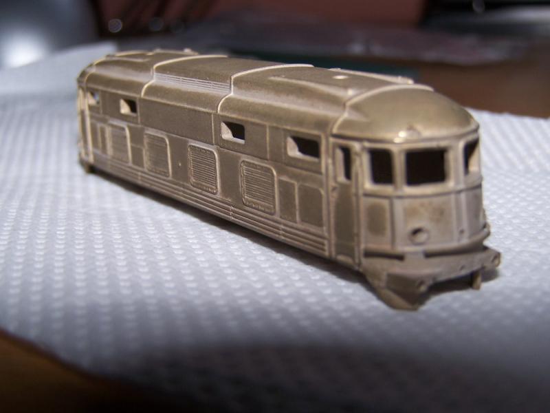

@Gerco,
Mooie foto en bedankt daarvoor.Je had zeker niet toevallig een lineaaltje bij je om de bies op te meten? ;)
Die bies op jouw model was dus 1mm, betekent dan dus dat ie in het echt 8,7cm moet zijn.Aangezien het model van Philotrain is zal het wel kloppen lijkt me.
Komt er dus op neer voor me dat ie iets meer dan een halve mm dik moet worden.Heb ik wat te doen als het slecht weer gaat worden met het versnijden van Tamiya masking tape.

@ Henk,
Eerst kapje spuiten in zandgeel, afplakken met op maat gesneden masking tape en dan berlijns blauw.
Gelijk nog even een paar plaatjes gemaakt voor het idee.
Nog lang niet klaar maar wel mooi.
Oscar

Dat is een strak kapje voor schaal n.  :)
Waar het mij maar om ging is dat een bies van 0,5 mm volgens mij goed gaat voldoen ook als de bies eigenlijk 0,05 mm dikker of dunner zou moeten zijn. Iets zegt me dat ik dat verschil niet ga zien. Ik weet heel zeker dat ik zelf geen biezen in stappen van 0,05 mm kan spuiten.

Moest er vandaag toch zijn en heb geconstateerd dat de biezen 10,5 cm breed zijn.
De voornaamste bies zit precies tussen de roosters en de geklonken plaat daarboven. Is op het kapje goed terug te vinden.
