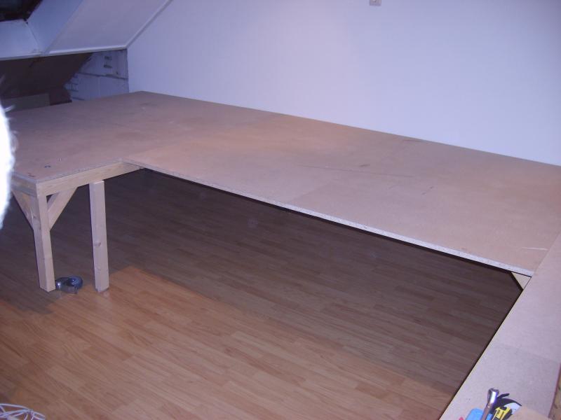

even een terugblik hoe we zijn begonnen
Eerst maar eens een tafel in elkaar gezet met een paar stevige poten eronder met zwenkwielen om zo de tafel makkelijker te verplaatsen.
