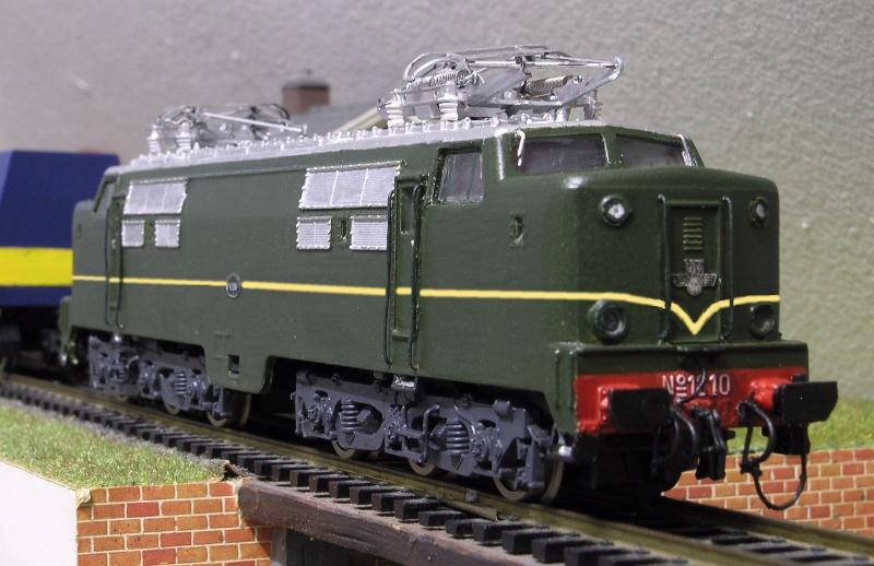

Zo zag ze eruit na geweest te zijn bij de afdeling strepen trekken bij de NS:
(photoshop)

Dit iet er wel weer heeeeel mooi uit!!

Ik denk dat ie dan eerder met ringen rond de frontseinen was uitgevoerd dan de V-vormige bies op de neus. Dit gezien de turquoize en bruine versie.
Zo ongeveer:
Uiteraard gefotoshopt.
Laatst bewerkt op: 04 May 2012, 19:05:09 door Dennis83. Reden: Afbeelding toegevoegd,

Verrekte goed gephotoshopt als je het mij vraagt.

Photoshop?, ik ben nu al een uur op zoek naar mijn groene locje....
Het kriebelt wel om die sierstreep toch aan te brengen (met ringen rond de frontseinen), zal dan wel mijn NS 1000 uit de buurt houden

Ik ben benieuwd. Het smoelt wel beter vind ik.

Streep lekker weglaten. Deze past gewoon niet in het tijdperk

Hallo Bob
Weet jij of deze lok nog in model te koop is en zo ja waar ?
En mocht dit in groene kleur zijn zonder gele bies zou ik dat heel fijn vinden.
Verder zou ik willen vragen of er een topic of andere mogelijkheid is waar je beschrijft hoe je deze lok gepimpt hebt want ik ga ervan uit dat je dit
zelf heb gedaan.
Heel mooi trouwens mijn complimenten.

De 1200 heeft nooit in het groen rondgereden.
Ze is groen gespoten om te kunnen zien hoe ze eruit zou hebben gezien als de NS dor was gegaan met de kleur groen voor elektrische locomotieven.
Noem het maar een design studie met een knipoog.
Pimpen was minimaal;
Het gaat hier dus om een licht gepimpte Lima 1200:
iets verlaagd: de motordraaistel geleiding op het plastic frame kun je bijvijlen en van het loopdraaistel kan je ook een klein deel afschuren.
treden op de draaistellen, gaatjes boren en met draad en stukjes styreen opstaptreden maken
handgrepen langs de deuren en op de neuzen. Gegoten handgrepen snij je weg, en je boort gaatje om met draad nieuwe handgrepen te maken.
cabine interieur, aan 1 kant kan een compleet interieur van styreen gemaakt worden, aan de andere kant waar de motor zit kun je het beperkt houden tot een stukje styreen zodat zo min mogelijk ziet wat er onder de kap zit.
luchtslangen en imitatie koppelingen, van Roco, gewoon gaatjes boren en de luchtslangen, imitatiekoppelingen en electrakabels plaatsen.
Nieuwe juiste buffers, die van Lima zijn niet van de juiste form en ook nog eens te klein, van styreen grotere gemaakt
ruitjes beter passend gemaakt, zijruitjes op maat uit plastic gesneden, frontramen zoveel mogelijk naar vooren geplaatst zodat ze beter aansluiten. raamsponningen zijn erge dun bij de frontramen.
losse ruitenwissers van koperdraad, gaatje boren en plaatsen.
Aan 1 kant is de koppeling verwijderd, mooiste is om aan de ander kant een kortkoppeling te plaatsen, maar ik heb de reusachtige Lima Koppeling behouden aangezien dit model geen overuren gaat maken op mijn modelbaan...
Technische is verder met rust gelaten.
Maar nogmaals, dit is een fantasie kleur
