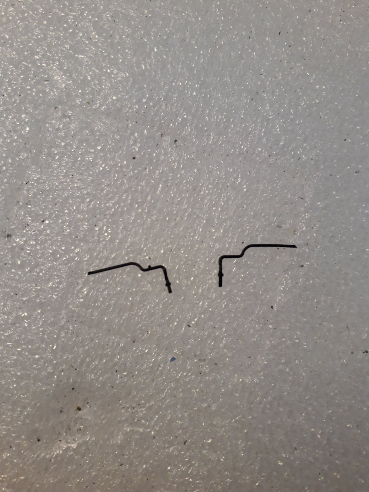

In Oostenrijk 2 van deze zakjes besteld.
Daar zaten per zakje 1 pantograafraam,2 rangeertredes, een koppeldoos en een soort slangetje.
Ik kon niet thuisbrengen wat het was,maar na enig huiswerk wist ik het
Het is de leiding die de pantografen omhoog en omlaag laat gaan.
Dit zijn onderdelen die bij de nieuwere versies van de duizend wel al op zitten.
Maar bij de oude versies ontbreken.
Ook heeft de duizend zijn nieuwe nummer gekregen op het front.
Nog een foto van de andere kant met de gemonteerde onderdelen.
Zo nou ga ik verder met de ns vignetten,die had ik er 20 jaar geleden al een keer opgezet,maar die zaten niet helemaal recht,en waren ook beschadigd omdat de kok niet was afgelakt.
