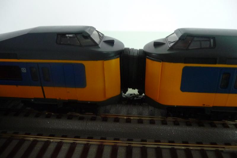

Ik heb vorig jaar van Gert van den Heuvel een set koplopers overgenomen met doorloopkoppen.
Henk heeft deze gemaakt. Ik hoop dat het plaatsen van de foto lukt. Mocht je nog meer foto's willen hoor ik het wel.
Mvg, Arno

Ongelofeloos! Mn. 1e upgeloade plaatje!!!
