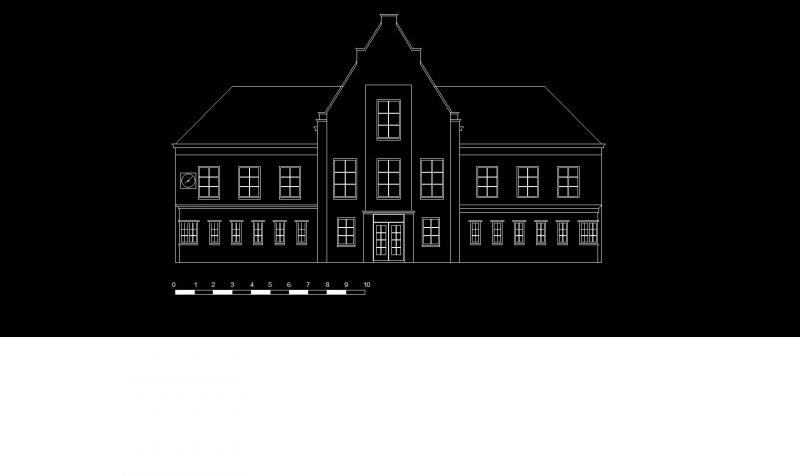

Inmiddels ben ik druk bezig om in Acad het hoofd gebouw van Nestlé Hollandia te tekenen naar aanleiding van foto's.Op basis van deze tekening wil ik een manquette bouwen.

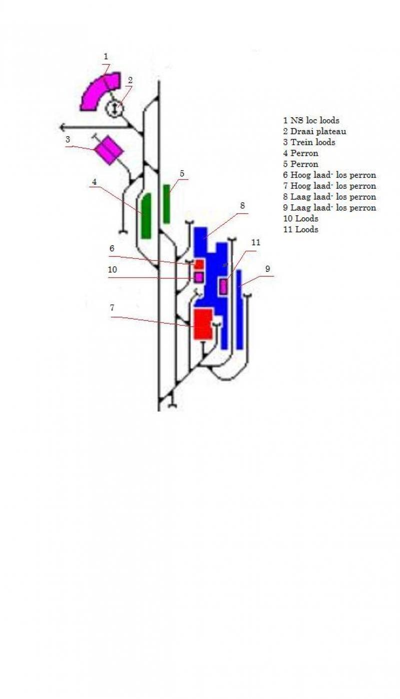

Met dank aan sneek het emplacement anno 1965.
Ik vindt het erg leuk als mensen een reactie geven met aanvullende informatie over de diverse functies van elk objecten.

22 April 2012, 17:47:02 »
1. vm locloods, door NS al in 1921 verlaten, later verhuurd aan landbouw- kunstmest- en kolenhandelaren
2. draaischijf 17 m handbediend
3. kolenloods Fa. Ligthart
4. reizigersperron
5. reizigersperron
6. lage losweg
7. vkz (verhoogde kop- en zijlading)
8. lage losweg
9. lage losweg
10. stukgoederenloods VG&L
11 loods brandstoffenhandel.
Naast het kopspoortje uiterst rechts lag de spoorweghaven, maar die waren ze in '65 juist aan het dempen...
Je hebt nu een schematische tekening van sporenplan.nl gebruikt, maar wil je het allemaal op schaal nabouwen dan zou ik toch maar afdrukken van de NS-tekeningen bij die site bestellen.
Succes!
Laatst bewerkt op: 22 April 2012, 17:49:17 door sneek
