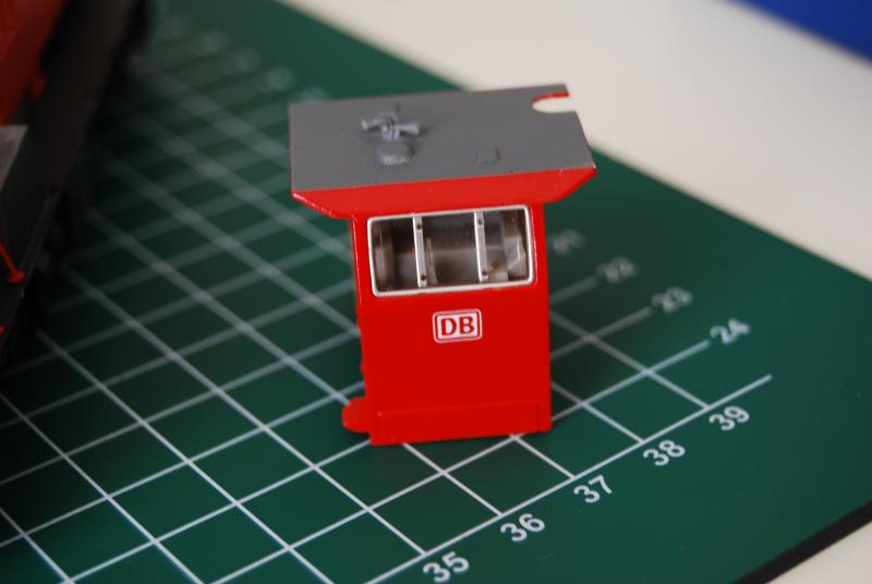

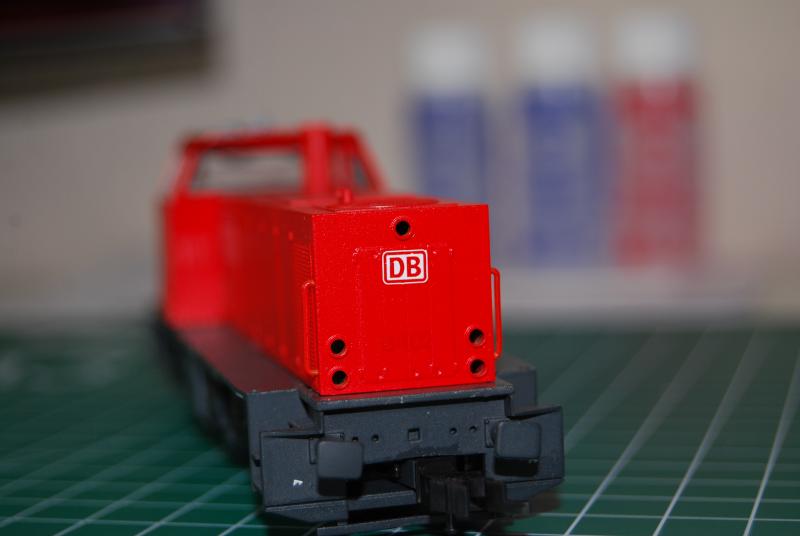

Zo eerste decal zit er op ,is wel een pielwerkje , die laat ik nu even drogen , heb m bewerkt met microsol
het is de eerste keer dat ik met decals werk , dus ben benieuwd hoe dat het er morgen uitziet , zodat ik het snorretje nog af kan maken , ik heb ook nog liquid decal film die ik er op doe , mijn vraagje is dan eigenlijk aan een kenner , kan ik decal daarna aftapen alsik de snor wil spuiten ???
groet stefan  ;)

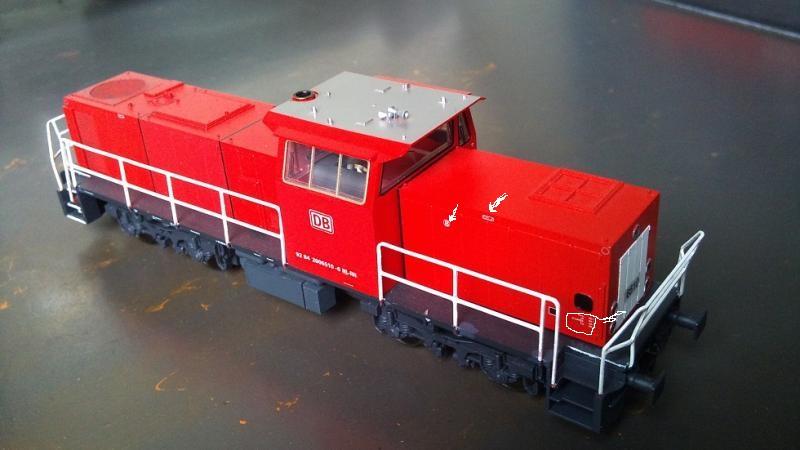

@ Albert , hoe kom je eigenlijk aan de decals zoals zijn aangegeven met de peiltjes , en het revisienummer ??
de kap was toch niet al deze kleur ? heb je toch overgespoten ?

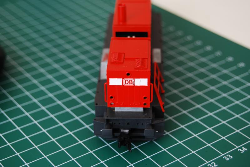

zo ik heb de snor er op zitten , helaas niet helemaal superstrak , maar het is ook maar het eerste lokje die ik zelf onderhanden heb genomen ,na de mislukte poging van de BR151,  en misschien werk ik het wel een keer goed bij , maar voorlopig even niet , wil m eigenlijk klaar maken , en mij kennende weet ik toch wel dat ik de onperfectie van de snor na verloop van tijd toch ga bijwerken , wel zonde dat het niet meteen de eerste keer superstrak is , maar van de fouten moet je juist leren, en daarbij komt dat ik met dit soort werk toch verder door wil oefenen , dus als ik ooit eens veel beter te werk kan gaan , dan is zo'n snorretje peace of cake , denk ik maar ff  ;D
en de cabine
later komen de hekjes en ook nog de nummers .
wat ik tot nu tot heb geleerd is dat het best een gepiel is met tape en alles in de juiste stand te krijgen , ik denk dan ook dat geduld absoluut nodig is als je aan lokjes gaat knutselen , op de foto's zie je ook veel dingen die zo eigenlijk niet opvallen ,zeker niet met mn leesbril ,  en van dit lokje heb ik al een hoop dingen geleerd over het overspuiten en decals , dus mijn 2e lokje word er alleen maar beter op .
ik weet wel zeker dat ik nog een paar trixjes ga aanschaffen , wel alles op zn tijd , en die zal ik dan hoogst waarschijnlijk ook overspuiten , dat moeten dan de betere modelen worden ( hoop ik )  :D
de tijd zal het leren .
volgende stapjes volgen van zelf
groet stefan ;)

Als je de kap nog niet gevernist heb, kun je het logo er toch nog afhalen en het opnieuw doen en dan netjes in het midden?
ik gebruik voor het fixeren van afwrijftransfers van dat melkachtige tape. Dat plakt niet te erg (zeker niet als je het eerst een paar keer op je vingers plakt) en je kun als je de transfers dan op het model wilt plakken er nog enigszins doorheen kijken zeg maar. Dan kun je zien wat je aan het doen bent. Als de transfer dan op zijn plek zit, lekker met een potlood eroverheen en daarna rustig het tape van je model loshalen.
Succes!

Albert Bas
  • Berichten: 812
Re:ombouw van 6400 serie naar DB SCHENKER nieuwe stijl
« Reactie #36 Gepost op: 12 May 2012, 19:52:57 »
 :)  Hallo Stefan,
Ik heb alleen het deel van de kap waar het grote nummer op stond en de zijwand van de cabine gespoten. De 6494 heeft al de goede rode kleur en de opschriften die jij aangeeft zijn bewaard gebleven.
Zelfs op de cabine staat nog iets van depot voeding, dat heb ik afgeplakt bij het spuiten.
Jouw creatie ziet er ook goed uit en met snor, die moet ik nog doen.
groet, Albert.
