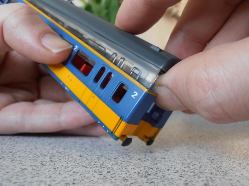

Ik zou graag enkele LIMA H0-rijtuigen opwaarderen, o.a. verlichting en personen aanbrengen.
de rijtuigen zijn o.a. de Benelux van de laatste generatie ( rood/geel met de lok reeks 11)en de Grand Comfort van de SNCF.
Ik krijg ze echter niet geopend.
Weet er iemand hoe ik ze kan openen zonder deze te beschadigen?
Graag zou ik advies krijgen van iemand die hiermee ervaring heeft, en als het mogelijk is met eventueel enkele foto's ,dank U

De bakken zijn inderdaad niet makkelijk te openen.
De ramen zitten vast aan het dak.
Het makkelijkst gaat het door de ramen iets in te drukken. Aan een zijde beginnen en dan langzaam naar achteren gaan.
Niet te hard drukken ivm beschadigen van de ramen.
hier geldt geduld.
groetjes Chris

De rijtuigen kun je openen door het glas heel voorzichtig naar binnen te drukken en met de nagel langs de dakrand "glijden", want het dak en glas bestaan uit 1 stuk.
Grt, Ronald.

Heb ik al eerder zelf gedaan, is te doen, maar ze zitten stevig vast.
Ga het toevallig vandaag doen, ik heb het interieur nodig.

Dak is eraf.
Trek voorzichtig de balgen eruit, dan heb kan je je duim onder het dak plaatsen.
Druk de ramen in de buurt van waar je je duim plaatst naar binnen.
Niet te hard, want het dak en de ramen zijn 1 geheel, dus van hard doorzichtig plastic wat snel breekt.
Succes
Vr. groeten,
Bob

als je daarna die rand met die ramen eraf zaagt kan je ze mooi strak erin lijmen, Standaard zitten ze een beetje schuin erin.
En dan het dak met een soort van klikverbinding/magneetjes vastmaken.

Je kunt die ramen afzagen maar dan wel een randje houden aan het dak.
Die kun je met een paar drupjes lijm later weer aan de bak vast maken.
Andere mogelijkheid, je kunt ook alleen de toiletramen aan het dak laten zitten en de rest van de ramen eruit zagen.
Dan zorgen die 2 raampjes er voor zorgen dat het dak gewoon weer vast geklikt kan worden.
Ik zou het rond de ramen ook zwart maken, nu kun je tussen de rubbers door kijken.
Vr. groeten,
Bob

Nee! niet lijmen want dan kan die kap er nooit meer af (zonder schade).
Dat wc raam gebeuren is 10x beter

Bedankt allemaal voor de goede feedback,
Ik wist niet dat de raampjes vastzitten aan het dak,dat verklaart de moeilijke opening van deze rijtuigen,
. Met deze goede tips kan ik een heel eind verder ,P.
