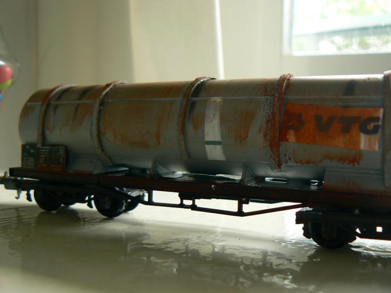

tweede poging met de zelfde wagon:
Voor:
Citaat van: Bastian op 07 April 2012, 19:19:08
Na:
reacties zijn welkom.
GR. Bastian

07 June 2012, 20:38:57 »
Hoi Bastiaan,
Ik zit dit draadje te lezen en vindt het erg interessant dit onderwerp ik heb me ook afgevraagd hoe de meeste mensen dit doen en die foto's van de Verlinden geweaterde spullen dat is om je vingers erbij af likken
erg mooi.
Je vorderingen met het weatheren gaat de goeie kant op (y)Ik blijf dit ff volgen om te kijken wat er nog meer voor tips komen.
Gr. Robin.
