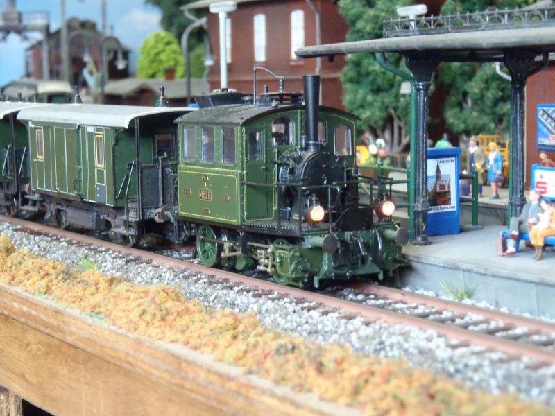

Hoi Roderick,
Ik heb recentelijk een Roco glaskast voorzien van een ESU Sounddecoder V4.0 micro, het is te doen, maar erg veel werk want zelfs het vliegwiel moet van de motor af, en de motoras ingekort anders past hij niet, maar bij digitaal rijden maakt het vliegwiel niets uit want hij rijdt geweldig, een luidspreker in de lok is ook onmogelijk, die heb ik in de vaste wagon achter de lok gebouwd, het geluid is mooi omdat ik een grote speaker in de wagon heb zitten.
Tevens is de Glaskast door mij van werkende led-verlichting aan beide zijden en led-binnenverlichting voorzien.
Ik zal eens kijken of ik er foto's van kan maken.
Groet Jan.
Met vriendelijke groet, Jan.
TT-baan "Klingenberg"  https://forum.beneluxspoor.net/index.php?topic=61652.0
roderickpepijn
  • Berichten: 10
Re:Glaskast met micro sound decoder mogelijk?
« Reactie #5 Gepost op: 03 April 2012, 14:15:41 »
Hallo Jan,
Dat klinkt vrij ingewikkeld, ik ben niet zo heel technisch dus weet niet of het dan verstandig is.
Wat raad u mij aan en zou u kunnen kijken naar foto's dan kan ik dan een keuze maken.
Ik ben heel benieuwd.
Mvg en alvast bedankt.
Roderick
Bouwer
  • Berichten: 408
« Reactie #6 Gepost op: 03 April 2012, 16:53:00 »
Hallo Roderick,
Het is ook ingewikkeld, want er moet veel verbouwd worden om de decoder in de lok te krijgen zonder dat je hem ziet zitten door de ramen.
Als je niet zo technisch bent is het misschien verstandiger om er een gewone decoder nr. 54683 LokPilot micro V4.0, MM/DCC/SX, 8-pol. NEM 652 met Kabel in te prikken anders denk ik dat je tegen veel problemen aan loopt, de motor die in de glaskast zit is een N-motor dus gebruikt niet zoveel stroom.
Hieronder de foto's.

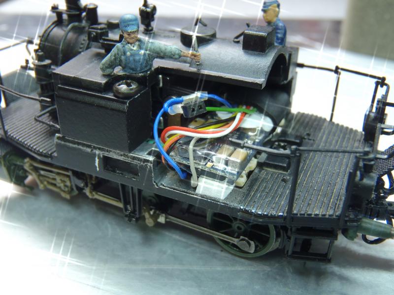

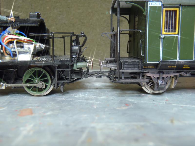

Hier zie je hoe de decoder in de lok zit.

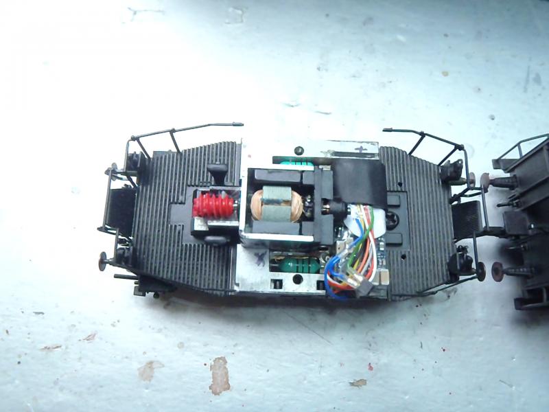

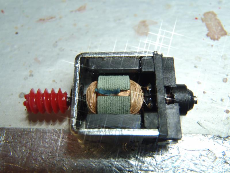

Hier zie dat het vliegwiel en een stuk van de motoras is afgehaald om voldoende ruimte te hebben voor de decoder.
Op deze manier zit de decoder en motor in de lok, zoals je ziet veel ruimte is er niet.

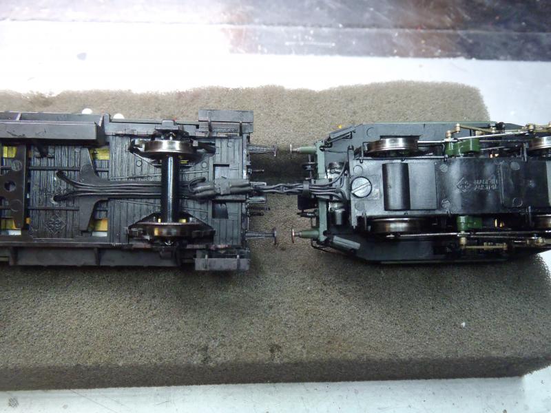

Dit is de verbinding (4 draden) tussen lok en bagagewagon waar de speaker in zit, 2 draden voor de speaker en 2 draden voor extra stroomafname van de rails, alleen de twee assen van de lok voor stroomafname was te weinig, stond de lok vaak stil op wissels.
Dit is de verbinding vanaf de onderzijde, kan los gemaakt worden zitten 2 stekkertjes boven elkaar (links).

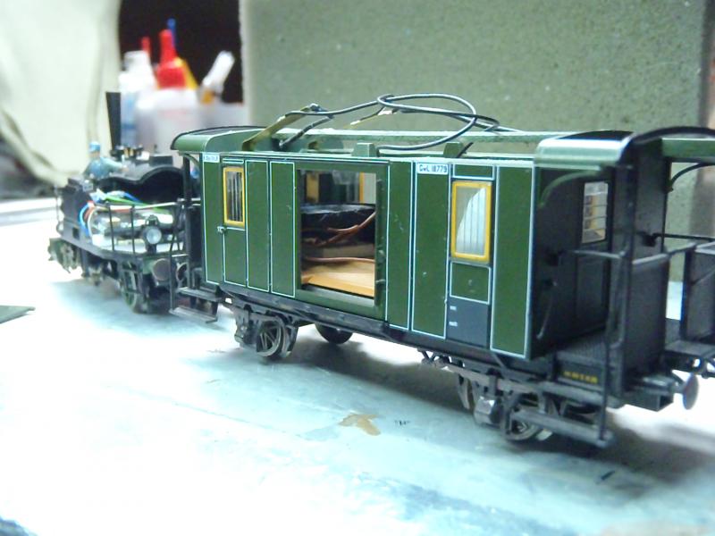

Hier is de speaker zichtbaar in de babage wagon.
Hopelijk is zo e.e.a. duidelijk voor je, je ziet aan de plaatjes dat het een stevige ombouw klus is, als je er toch aan wilt beginnen en je loopt tegen problemen aan kun je me altijd om raad vragen.
Groeten Jan.

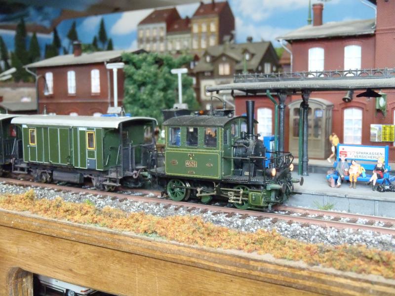

De speaker, het lijkt op de foto dat je de voor en achterkant niet gescheiden hebt, dat zou zonde van het geluid zijn.
en op het plaatje hieronder, het voorste kereltje zit op een zwart blokje, wat is dat?
geen serieuze modelbouwer.
Het gaat om het plezier.
https://maps.app.goo.gl/FDugmb1FTxdXz7QW8
Bouwer
  • Berichten: 408
« Reactie #14 Gepost op: 04 April 2012, 14:43:53 »
De speaker, zit hier niet, maar in bagage wagon, zie laatste foto.
respect voor de inbouw.
Het zwarte blok is het gewicht in de lok en sluit ook de motor op, dus kun je niet verwijderen, ik heb de stoker moeten halveren qwa lichaam en ook de machinist op de achtergrond is gehalveerd.
Groeten Jan
