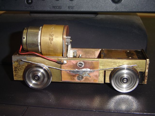

Nou, het is zover. Mijn eerste post ooit (geloof ik) in de catagorie digitaal.
Het volgende is het geval. Ik heb geen enkele ervaring met digitale besturing. Nu wil ik er op bescheiden schaal ervaring mee opdoen. Maar ik maak het gelijk ingewikkeld. Ik rijd spoor 0 gelijkstroom. Ik heb twee krachtvoertuigen, beiden zelfbouw. Met eentje daarvan (een Sik in aanbouw), wil ik nu ervaring opdoen met digitale aansturing. Alleen: hoe digitaliseer je iets waar écht alleen maar een motor in zit? Moet er nog een ontstoorcondensator of een smoorspoel tussen decoder en motor worden geplaatst? Of is dat niet noodzakelijk? Zijn er standaardprintjes te koop met een decodervoetje en bv. nog wat diodes om de front-sluitverlichting op aan te sluiten? Of wellicht een complete plug & play module waar de decoder al in zit?
Het model wordt aangedreven door een Faulhabermotor. Ik denk niet dat ik een decoder voor grotere schalen nodig heb. Het motortje trekt maar weinig stroom en meer dan drie wagentjes zal ik niet aan de haak hangen.
Oh ja: de zoekfunctie en de encyclopedie boden geen antwoord op mijn vraag. Althans niet volledig.
Mvg, Paul

Is niet zo moeilijk Paul.
Koop een ESU lokpilot 4 en sluit alles aan zoals in de bijgevoegde gebruiksaanwijzing staat. De decoder plak je ergens vast met dubbeltape.

Hoi Paul,
laat ik maar direct zeggen dat ik weliswaar enkele van mijn (niet voorbereide) locomotieven (H0) heb voorzien van een decoder, maar dat is dan ook zo'n beetje alles wat ik weet van digitaal.
Wat ik bij die loks van mij heb gedaan is elke smoorspoel of diode eruitbakken, en de draadjes van de decoder direct daarheen solderen waar ze horen. Als ik het zo eens lees zou je het met die Faulhabersik ook zo kunnen doen.
draadjes decoder:
zwart: stroomafnemer rails
rood: idem, maar dan de andere rail
grijs: de ene pool van de motor
oranje: idem, maar dan de andere pool
eventuele verlichting:
wit: licht ene kant (doorgaans de "voorzijde")
geel: licht andere kant (doorgaans de "achterzijde")
blauw: massa voor beide lichten
Mocht iemand de onbedwingbare behoefte hebben hier aanvullingen of correcties aan toe te voegen, dan is diegene wat mij betreft hier van harte uitgenodigd.

Klinkt idd. allemaal logisch en goed te doen.
@Jaap, ik heb een gebruiksaanwijzing van 60 pagina's Locpilot 4 gevonden, die ga ik maar eens doorspitten...

Het aansluiten weet je nu al. Verder zal de instelling van de motorregeling van belang zijn in verband met een soepele loop van de loc.

mocht je ledjes inbouwen als lampen.
die blauwe is de gemeenschappelijke plus voor alle fancy kleurtjes die niet rood grijs zwart en oranje zijn.

Ik zie het: voor ledjes blauw en groen gebruiken en (nog steeds) een voorschakelweerstand (LokPilot 4.0, instruction manual , 3d edition may 2011, pag. 13).

Misschien een heel erg overbodige opmerking, maar je weet maar nooit:
zorg wel dat de beide motorpolen
NIET
in verbinding komen te staan met hetzij de rode draad, hetzij de zwarte.
Maw, de motor moet massa-vrij zijn.
Gr. Jan

Ik weet het Jan. Echter, niet overbodig. Het wordt nog een hele uitdaging om de motor goed te isoleren...

motor hoef je niet te isoleren, alleen de aansluitingen.
dus als de andere kant van dat lokje het zelfde is en de draden die uit het motortje komen elektrisch gescheiden zijn van de buitenkant van de motor is het geen probleem.
