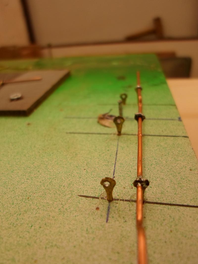

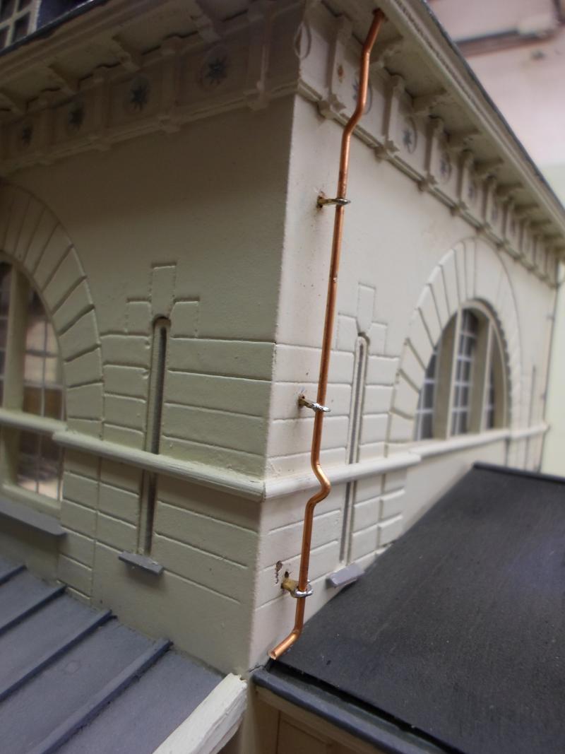

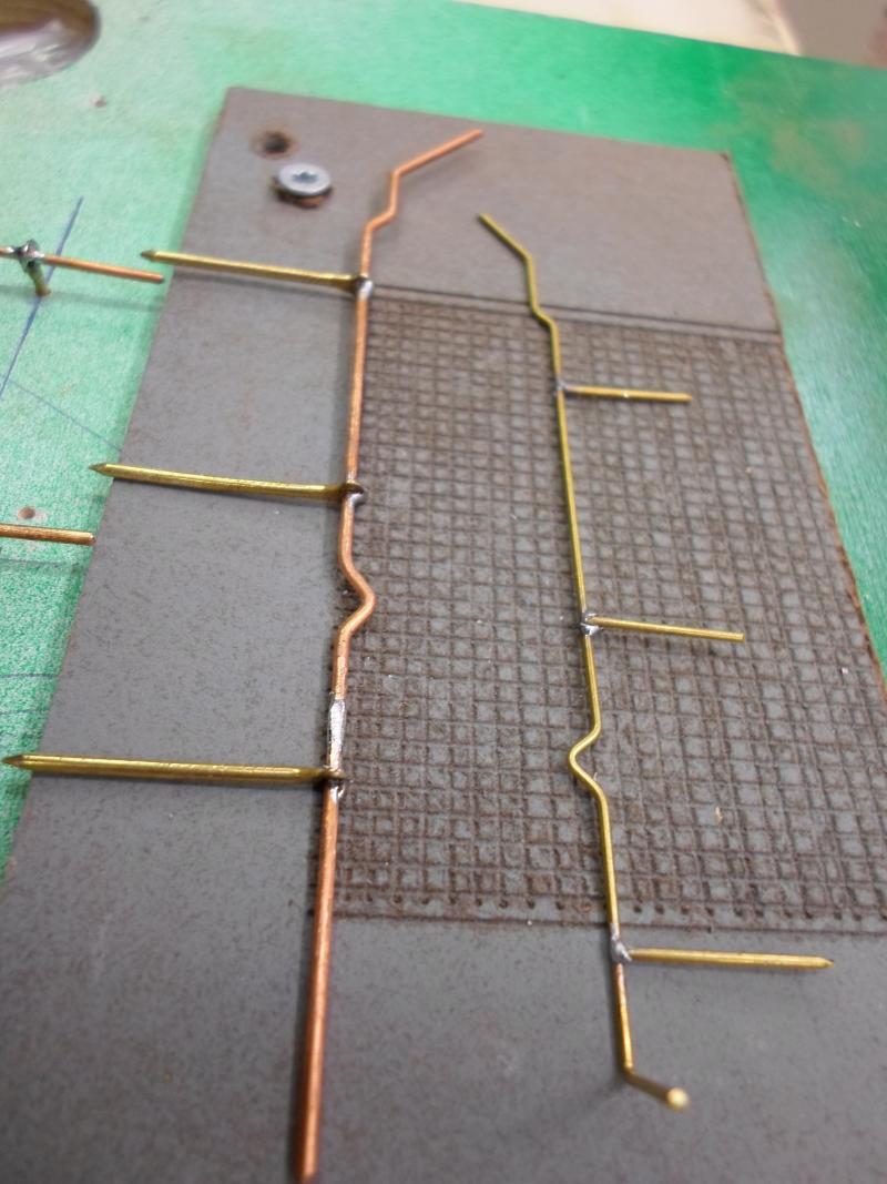

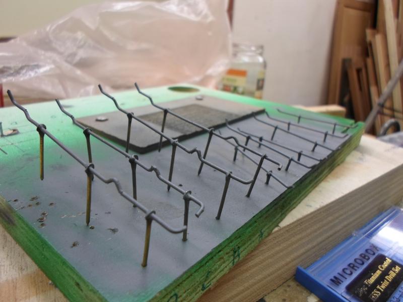

De nieuwe regenpijpen, en nu op de manier zoals Steef (Stedahult) het mij uit gelegt heeft.
Een spijkertje de kop platgeslagen, daar een gaatje in geboord, en dan solderen.
Rechts de oude regenpijpen, links de nieuwe.
Dit lijkt er beter op.
Ook nog even een gaatje aan de onderkant van de pijp geboord, maar dat valt uit de hand niet mee zoals te zien is.
Gr Henk

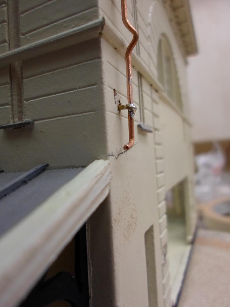

Een fantastisch station is dit aan het worden, dikke pluim.
Maar de regenpijpen doen wat mij betreft tot nu toe wel afbreuk aan het geheel. Ge je niet te ver in detail? Het is natuurlijk mooi als je losstaande regenpijpen kunt maken, maar ze staan nu dusdanig ver van de muur dat bijvoorbeeld deze knik:
Citaat van: lutje op 29 August 2012, 20:58:33
Helemaal niet meer nodig is. Met een recht doorgaande pijp, had je ook langs die richel in de muur kunnen gaan. Persoonlijk zou ik de regenpijpen tegen de muur aan plakken, dan zijn ze wel aanwezig zoals het hoort, maar nemen dan een bescheiden plaats in als een mooi detail. Ik ben bang dat er nu teveel de nadruk op komt te liggen en dat zou echt heel erg zonde zijn van dit fantastische meesterwerk!
Want hoe ver staan de pijpen nu van de muur? 2mm? Reken dat maar om naar het echie, dan zouden ze 17,4 cm van de muur hangen!!!

Nou Jeroen, Je hebt wel een punt, waar je misschien gelijk in hebt.
Maar ben nu al zo lang met de pijpen bezig, dat ze er ook aankomen, punt.
En als ze helemaal klaar zijn, sla ik ze er tot op een halve mm in.
Dus 0.5 mm x 87 = 43.5 mm Ja, is eigelijk nog te veel.
Gr Henk
