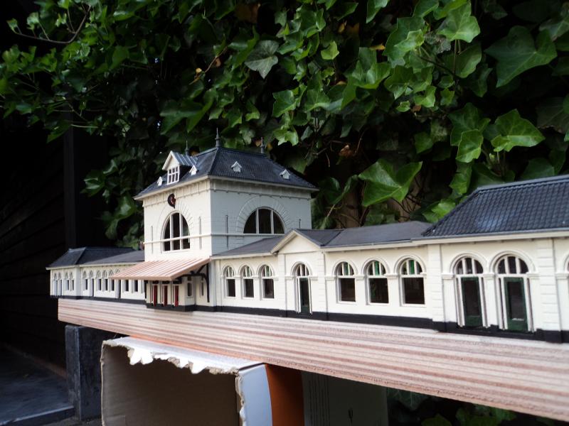

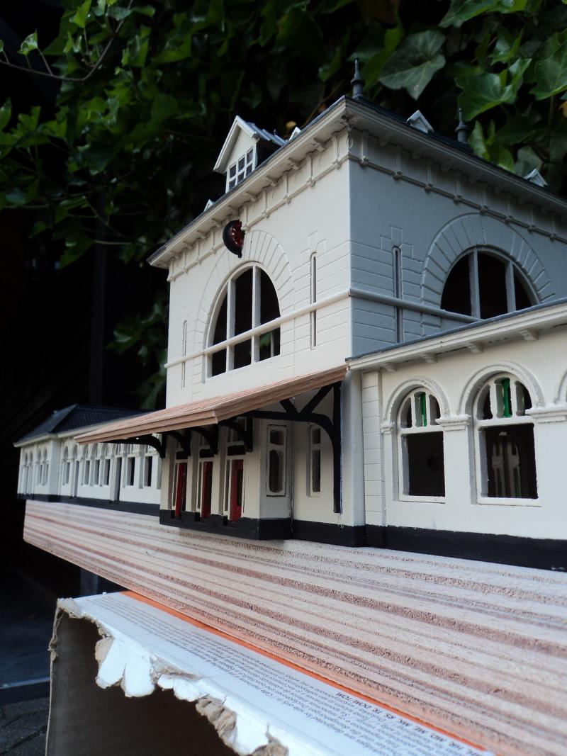

Dank U heren,
Een kleine update, het gaat niet zo snel meer door het mooie weer en vele werk.
De torentjes zijn geplaast op de vier hoeken van het hooftgebouw.
Heb hem buiten voor de schutting gezet voor een mooi plaatje.
Het beuken houten zink ligt ook al op de luifel. ;D
Op het rechter dak is goed te zien dat ik nog niet zo goed ben met de Airbrush. :(
Blijven oefenen. (y)

Misschien de verf meer verdunnen? Je zou met wat antraciet erover kunnen spuiten en dan nog een keer proberen :)
Als je de verf meer verdunt heb je minder snel te dikke lagen.. dan moet je misschien een keer extra voor het gewenste resultaat.. maar das beter dan de boel verknoeien :)
Ziet er verder echt prachtig uit! (y)

Gadver ziet dar er top uit Henk...maak je verder niet druk om die kap en overhang..deze laatste plaat doet het gebouw echt recht   (y) (y) (y)

ik zie nog een ding dat in mijn ogen niet klopt..
de luifel ??? is niet zwart.. dit is op dit moment wel het geval..
nu weet ik niet of dit in een ander tijdperk een andere kleur had..
ziet er in ieder geval enorm mooi uit (y)

Absoluut mooi ding geworden Henk, echt top!

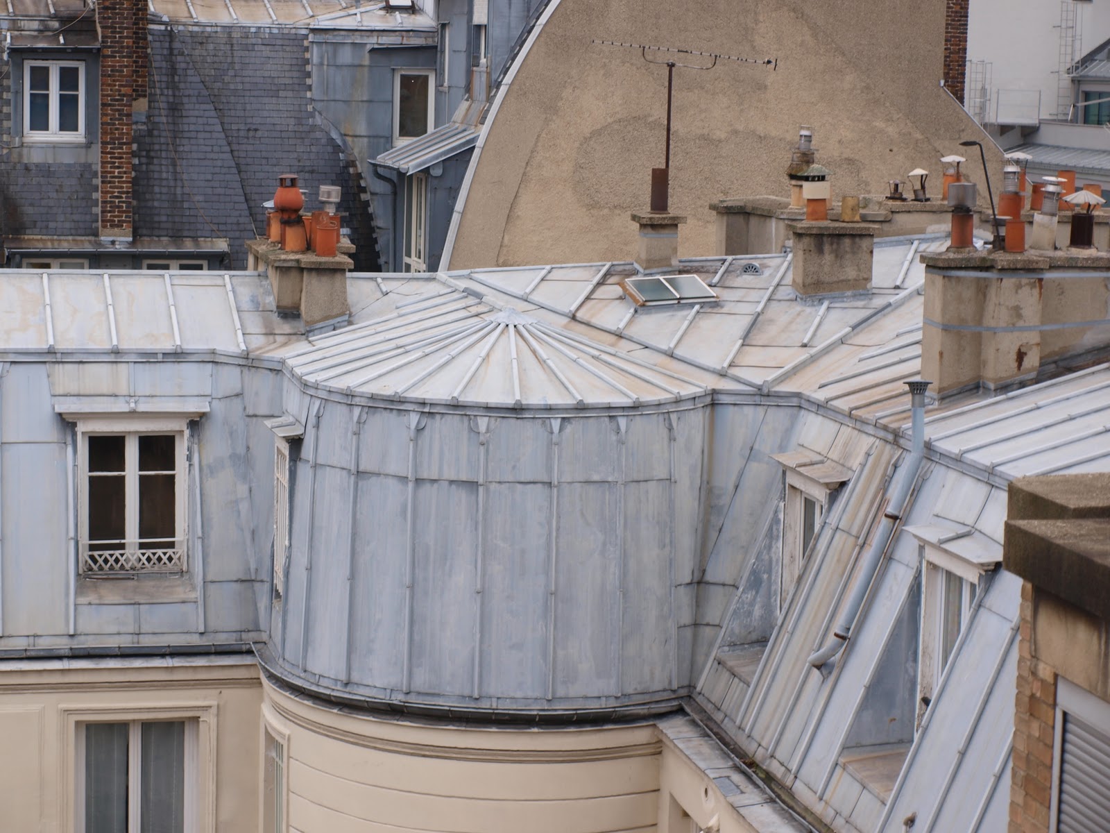

Die luifel is, als ik de foto's zo bekijk, uitgevoerd in zink, ik zie nl roeven zoals op een roevendak , in dat geval hoort die ook niet zwart maar licht blauwgrijs.
BTW, de foto onder de link toont wel een oud dak, hoor  ;D

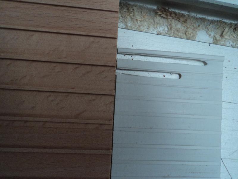

Dank voor alle complimenten.(het worden er wel een beetje veel)
@ Silvester, Ja het meeste is van hout, ik doe elke keer pogingen met plestiek, maar die mislukken
Zo heb ik eerst de luifel ook van styreen gemaakt dat ging met frezen ook mis.
Daarom maar weer beuken gepakt. (zie foto)
de luifel  is niet zwart.. dit is op dit moment wel het geval..
De luifel ligt er nog los op, die was net klaar.. het is nog blank hout.
Op het echte station ligt volgens mij dakleer, maar dat ligt ook al op de zijvleugels.
Dus daarom maak ik er een zinken roevendak van.
Maar niet de kleur van Gert zijn link, die vind ik te licht, dat is waarschijnlijk oud en er staan geen bomen in de buurt van dat dak.

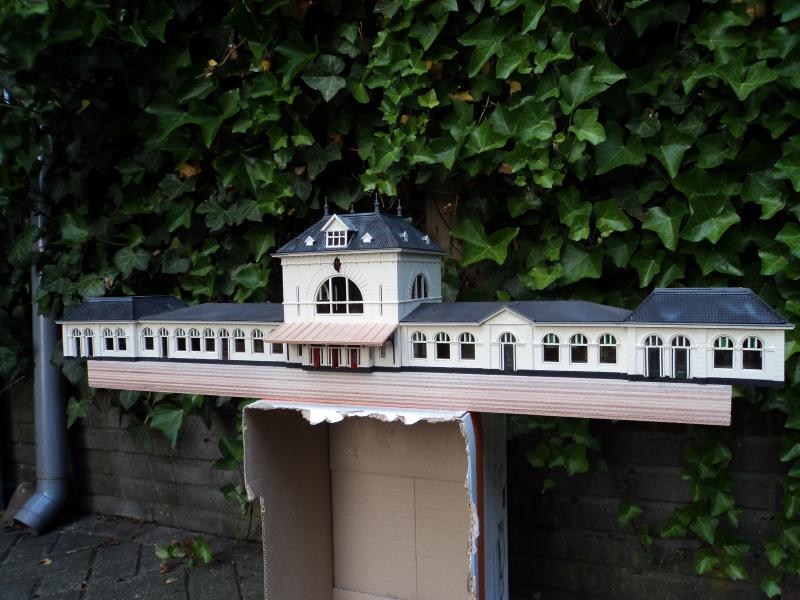

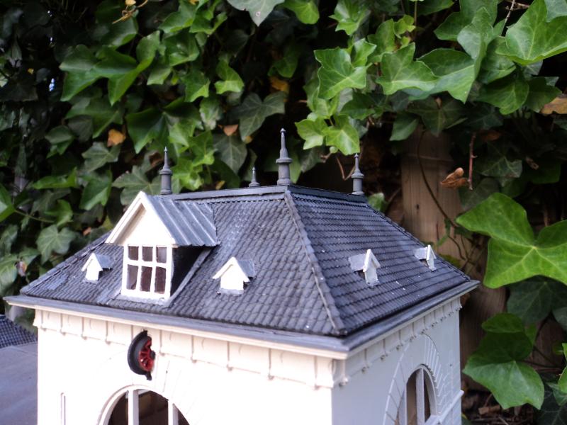

Niks te melden ben te druk met werk.
Daarom nog maar een paar foto,s.  :D
