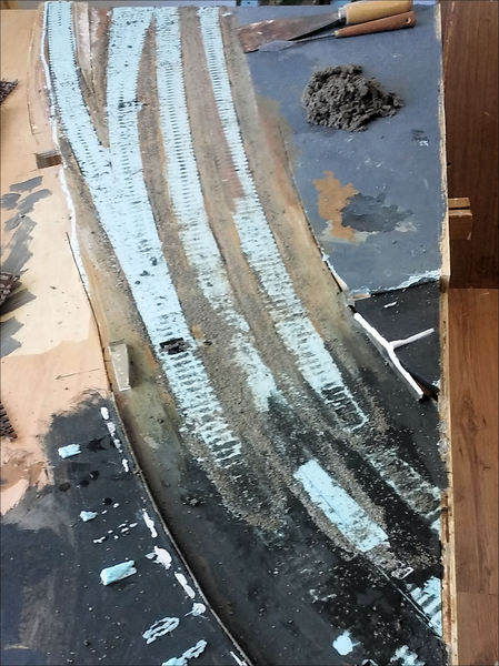

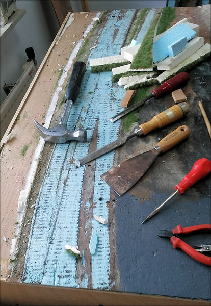

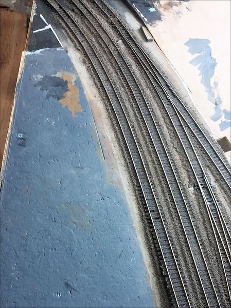

Ik vraag me af of ik de lezer er een plezier mee doe, maar vooruit, de opbouw stat in dit draadje beschreven, dus ook de afbraak zal aan bod moeten komen. Tot de laatste druppel.
Het was een leuk segment, met drie wissels, een engelsman en een Gleissperre. Nadat genoemde voorwerpen voorzichtig zijn verwijderd en de Schotter, voor zover in alle redelijkheid mogelijk, is herwonnen, kan overgegaan worden tot wat ruigere werkwijzen met geredschappen als beitels, hamer en meer van dat fraais. Toch weer heel iets anders dan pincet en een boortje van 0,4 mm.
Na enkele welgemikte klappen en wat weloverwogen gewrik rest nog slechts wat hout en multiplex:
Nog even volhouden, jongens en meisjes! De beker moet toch echt geledigd worden!
Ad fundum!

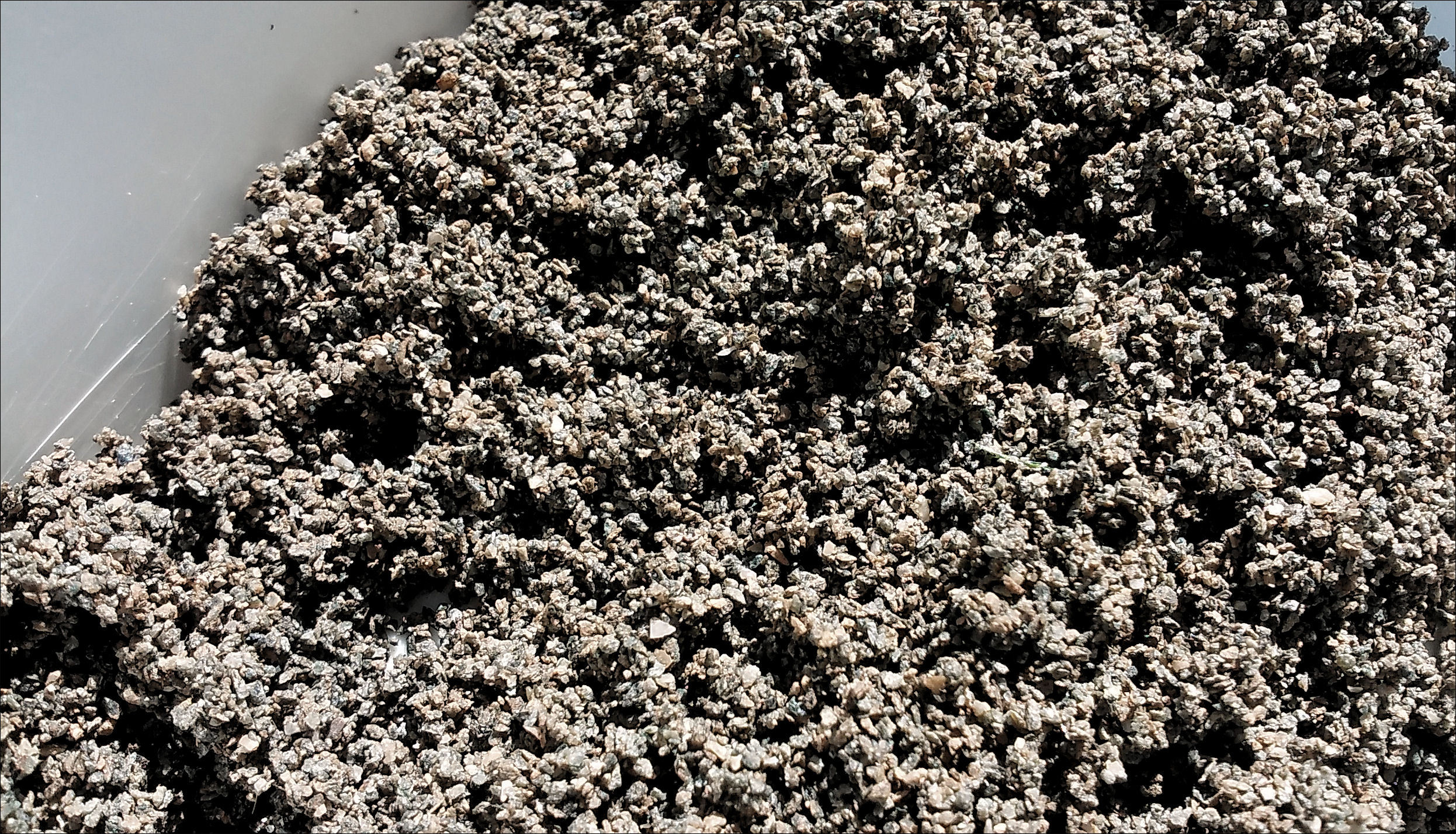

De module/het segment is inmiddels spoorloos:
Misschien had ik nog wat extra Schotter kunnen winnen door nog een keer natmaken en schrapen, maar dan neemt de hoeveelheid rommel (zoals flinters blauwe plaat en zo) wel toe, die dan later weer met veel moeite uit de Schotter verwijderd moeten worden.
Dat is trouwens nog wel een dingetje, dat schoonmaken van dat spul.
Het is destijds verlijmd door de ballastlijm van Koemo zelf, die volgens mij op basis van latex is gemaakt, en witte (niet-watervaste) houtlijm. Door de boel nat te maken lossen beide soorten lijm wat op, zodat je de rails voorzichtig uit de bedding kunt trekken. Daarna hark je de ballast bij elkaar, deponeert dat in een bakje, zet het onder water en laat het voorlopig even trekken. Af en toe flink roeren. Afgieten en water verversen, net zolang tot het water helder blijft. Na de laatste keer afgieten de ballast laten drogen en dan zeven, waarna het in principe weer bruikbaar zou moeten zijn.
Toch vraag ik me nog steeds af wat het nu eigenlijk voor spul is. Als je het na het spoelen namelijk laat drogen en dan even roert, dan 'klontert' het als het ware samen, zodat het geheel een eigenaardig, wat "fluffy-achtig" uiterlijk krijgt:
Als je het nog een keer zeeft hou je wel individuele korrels over, maar het oogt toch anders dan de 'verse' ballast, het klinkt minder in, lijkt het wel.
Misschien moest ik eens een monstertje aan m'n broer geven, wie weet kan hij er in z'n lab iets aan zien...

Zoals je eerder concludingeste waren het gemalen noten  ???
Misschien dat ze te nat(doorwwekt zijn)
Laat een paar dagen drogen of effe in de magnepiep en dan eens kijken
  • Berichten: 15448
Re: Projekt 083-338
« Reactie #21505 Gepost op: 16 April 2021, 22:14:30 »
Dat ging over de ballast van Woodland Scenics, Jerry. Daar wees Wieger (Whis) een poosje geleden op.
Peter was degene die opmerkte dat Koemo zelf beweert dat voor de vervaardiging van hun Schotter echte diabas wordt gebruikt.
Ik wil het maar wat graag geloven, maar het spul gedraagt zich zo vreemd... in elk geval anders dan zand en zo.
« Laatst bewerkt op: 16 April 2021, 22:47:13 door 44 »

Jan waarom probeer je het niet uit op een stuk rails? Gewoon behandelen zoals je eerder hebt gedaan en kijken wat het dan wordt.
Grt. Ric
Freek Jonkers
  • Berichten: 212
Re: Projekt 083-338
« Reactie #21507 Gepost op: 17 April 2021, 14:52:38 »
Jan dat je de Koemo ballast eens grondig laat onderzoeken (als je de mogelijkheden hebt) lijkt me dat geen slecht plan.
Wat ook interessant is, is wat die lijm van Koema is. Misschien werkt ordinaire, niet watervaste houtlijm, net zo goed en heb je bij demontage een probleem minder. Niet dat jij daar nu zoveel aan hebt, maar ter lering. Of misschien voor het geval dat je node nog eens moet demonteren.

De lijm die je hebt gebruikt kan idd wel is een aparte factor zijn geweest,want wat zit daar allemaal exact in gemengd ??
De "traditionele" lijm ,houtlijm,sop,water,heeft bij mij met het losweken van delen van de HO baan in elk geval niet dit resultaat gebracht als t gaat om de koemo ballast.
Dat zag er feitelijk t zelfde uit,als toen ik het uit het zakje ging verlijmen.
(enkel wat natter in t begin  ;D )

@Ric: dat idee speelde inderdaad ook al door mijn hoofd. Daarnaast leek het me ook wel een goed idee om het gerecyclede spul eens direct te vergelijken met het originele spul. Dat wil ik eerst eens opzoeken om daarna een proefstukje te maken met beide 'soorten'.
@Freek: ik wilde een monstertje meegeven aan mijn broer, die als chemisch analist op het lab van een glasvezelfabriek werkt.
De lijm... tja, dat zou ik ook kunnen doen, maar ik meen ook ergens gelezen te hebben dat de lijm van Koemo op acrylbasis is, zeg maar een soort dikke Vallejoverf zonder pigment. Waar ik meer benieuwd naar ben is of er misschien restjes van de lijm op de korrels zijn achtergebleven. Dat zou (mogelijk kunnen) verklaren waarom het gerecyclede spul zich anders dan het nog originele spul gedraagt.
En nu ik dit opschrijf bedenk ik me dat ik het misschien nog eens zou kunnen spoelen, maar dan met ipa of spiritus of zoiets door het water.
@Floris: dat wil ik inderdaad gaan uitzoeken.
