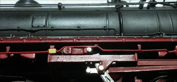

Bij het knikframe van jouw 41-er zouden de elektraleidingen met een beetje pech ook geraakt kunnen worden door de ophanging van de schuifbeweging. Of is die vast gemonteerd onder de omloop?
Dat zou je wel denken. En nee, die Steuerungsträger zit aan het frame, niet aan de omloopplaat.  Nooit last gehad van hakende leidingen en zo en dus ook nooit op gelet, nu meteen maar eens gekeken hoe dat zit:
Er zit nauwelijks een halve mm ruimte tussen, maar hoe ik ook draai of wring, ik krijg het niet voor elkaar dat de Steurungsträger de Elektroleitung raakt. Knap van Roco, vind ik. Wel is het zo dat de Steuerungsleitung goed met de nokjes in de gaatjes moet blijven zitten, anders heb je alsnog problemen.

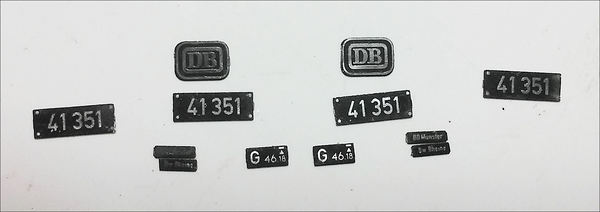

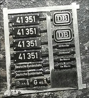

Nog even met de laatste loodjes bezig geweest: de nummerplaatjes en andere bordjes geverfd en de letters weer vrij gemaakt:
En het hele zootje uit het freempje geknipt:
Alleen nog even opplakken dus.

Die nummerplaatjes maken het wel af.

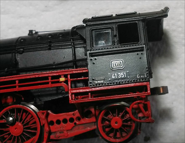

Met de nummerplaatjes is de lok eigenlijk ook letterlijk af. Alle plaatjes zitten er nu op:
Oh ja, de Windabweiser nog. Ssst!

@Bas: ik heb Ammeräth even achter de vodden gezeten, de Windabweiser zijn nu aangebracht en Gerhard heeft zonder dat ik er om moest vragen ook nog even het binnenste van de (functieloze) lantaarns in de witte verf gezet.
De nummerplaten (en de andere plaatjes zoals DB-Keks, BD- en Bw-bordje + Gattungszeichen) zijn met de zwarte verf die ook voor de ketel is gebruikt vastgezet. Was een ingeving...

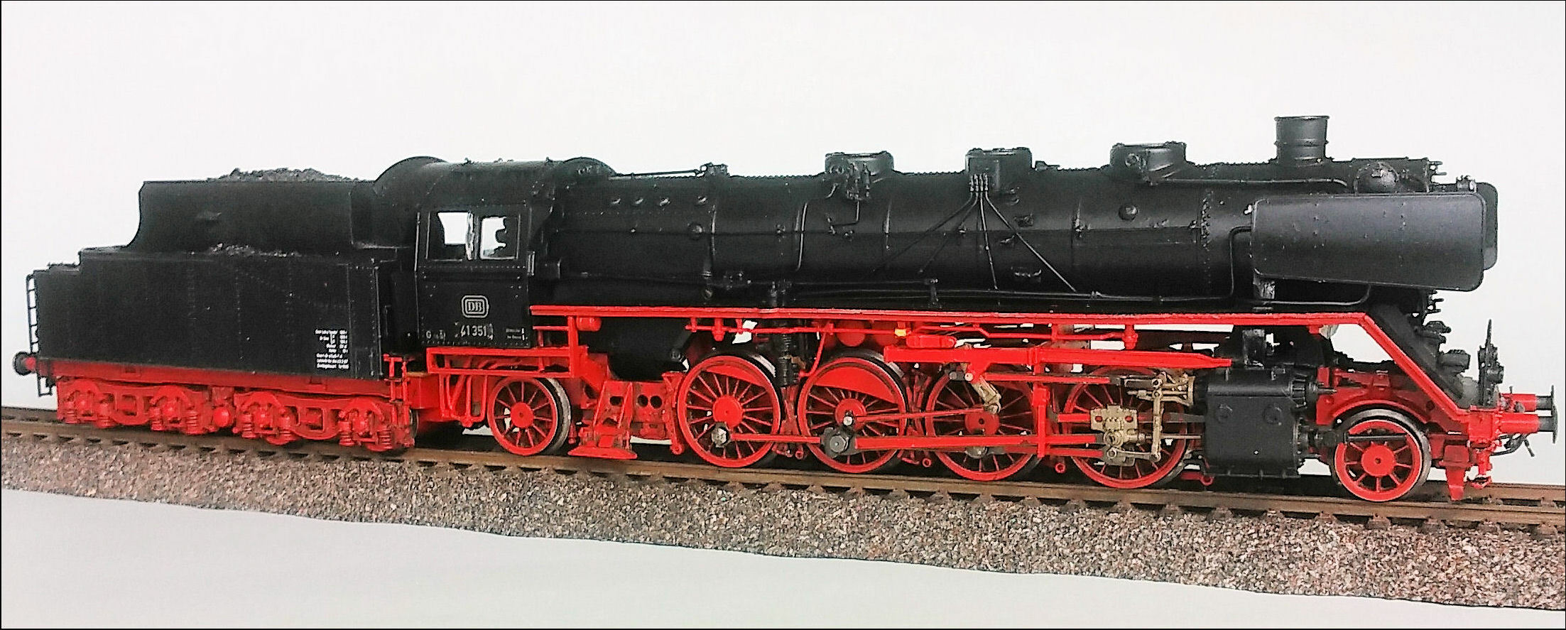

Als afsluiter nog even een soort evaluatie, of noem het een bespreking, dat mag van mij ook, van de bouw van deze Umbausatz. Ik heb veel plezier aan het bouwen beleefd èn ik heb het gevoel dat ik toch ook weer een hoop geleerd heb. Soms was het een beetje vallen en opstaan, moesten er dingen soms drie keer opnieuw gedaan worden, maar....
...na diverse Weinert-bouwpakketten van allerlei seinen, laadmallen, jacobsladders, overwegbomen (met behang), elektrokarren en Joost mag weten wat nog meer, was deze Umbausatz voor mij het eerste project van deze omvang.
De ervaring, opgedaan met die hierboven genoemde bouwpakketten waaronder trouwens ook een Umbausatz voor een Kleinlok LgIII van Roco bedenk ik me nu, kwam goed van pas bij het monteren van deze Umbausatz voor een lok van de BR 41 met Altbaukessel op basis van een Roco-41er met Neubaukessel.
Bij de bouw van bijvoorbeeld (mechanische) hoofd- en voorseinen komt het buigen van de trekdraden nogal kritisch: een afwijking van een tiende millimeter kan zich wreken in een 'slordig' seinbeeld.
Het buigen van de diverse leidingen op de 41er hoeft niet zo uitest precies, maar doordat je weet wat je moet doen om het wel precies te kunnen krijgen wordt het wel een heel stuk gemakkelijker. Bij de trekstangen voor seinen moet je je eigenlijk in 3D kunnen voorstellen hoe de draad er uit moet komen te zien en ook dat komt goed van pas bij het buigen van de diverse leidingen, die soms de ronding van de ketel moeten volgens of een andere keer in een onmogelijk lijkende slinger naar de een of andere pomp of iets dergelijks gebogen moeten worden. Het is overgens niet helemaal zo dramatisch als hier geschetst wordt, dat even ter geruststelling.
Zoals ik al eerder schreef is de bouw op te delen in een aantal fasen: de eerste fase is die van het opbouwen van de basis, de ketel, staketel en rookkast moeten in elkaar gezet en aan elkaar gepast worden. Daarbij is het belangrijk dat dat nauwkeurig en recht gebeurt, anders leidt dit in een latere fase tot scheve leidingen en stelstangen. Veel passen en meten en proefmontages, en niet te snel willen is het devies. En zorg voor een vlakke ondergrond, dat wil ook wel helpen.
De tweede fase is het aanbrengen van alle appendages, leidingen en stelstangen. Het vergt een hoop vooruitdenken om daarin de juiste volgorde te bepalen. Het advies van Weinert om de messingdraden (zeker de dikkere) uit te gloeien verdient wel navolging, daardoor laat het materiaal zich gemakkelijker buigen. Misschien wel iets te makkelijk, want echt strak werken is er dan niet meer bij – of wel, maar dat moet ik dan nog leren. Enfin, in het echt lag het er allemaal ook niet gestreken en gesteven bij. Dit kun je constateren als je foto's van het origineel bekijkt. Je ontdekt dan ook dat niet alles bij alle lokomotieven gelijk zit. Overiges: afbeeldingen en documentatie van en over het origineel zijn absoluut onmisbaar, met de tekeningen en (bagger)foto's van de Weinert bouwbeschrijving alleen kom je er niet. Persoonlijk heb ik veel gehad aan de Sonderausgabe over de Baureihe 41 van Eisenbahn Journal en hier en daar wat afbeldingen op internet. Ook is het wel handig als je zo'n beetje weet wat was is en waarvoor het dient, met andere woorden: weten hoe een stoomlokomotief werkt. Dat maakt het trouwens ook leukr, net alsof al dat gebuig en geplak echt een doel heeft.
De laatste fase bestaat dan uit de afwerking, de laatste onderdeeltjes aanbrengen, het opbrengen van kleur (niet per se in die volgorde). Het opplakken van de nummerschilden maakt het werkstuk tenslotte af en het geeft je model zijn identiteit, zullen we maar zeggen.
Samengevat: als je alleen maar bouwpakketten van Faller en dergelijke gewend bent, dan kom je al heel gauw tot de ontdekking dat dit in een iets andere categorie valt. In veel gevallen moet je niet alleen uitzoeken hoe de verschillende onderdelen eruit moeten komen te zien, maar je moet ze ook nog eens zelf maken.
Maar, vooropgesteld dat je over enige ervaring en, naast het door Weinert gebodene, de nodige documentatie beschikt: het is te doen. Mits je er de tijd voor neemt.
