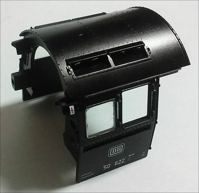

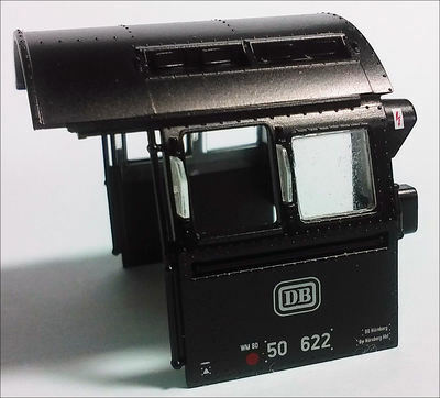

4e of 5e of 6e poging, ik ben de tel kwijtgeraakt:
Begint er wel al wat op te lijken, hier en daar is een kiertje te zien. Misschien is dat op te vullen met wat Kristal Klear. Jammer genoeg is mijn KK een beetje uitgedroogd...
Als die voor de andere kant niet minder wordt, moet ik er nog eens goed over nadenken of ik toch niet originele ramen bij TEE ga bestellen. Als de andere kanr beter wordt, doe ik deze nog eens over.
Overigens, van Erwin TEE kwam ook de suggestie om vensters van de BR 44 te gebruiken. Op zich een heel goed idee, maar ik heb het vermoeden dat, omdat de Führerhäuser van BR 44 en BR 50 uit verschillende mallen afkomstig zijn (waarbij die van de BR 44 van een veel eerdere datum stammen), de afmetingen wel eens niet helemaal zouden kunnen kloppen. Even nameten bevestigt die theorie, het verschil is klein, maar toch wel aanwezig.
Maar wel goed meegedacht van TEE!

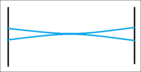

Omdat ik vind dat je met Kristal Klear prachtige ruiten kunt maken zolang het oppervlak daarvan niet te groot is. Ga je zo'n raampje als dat in het Führerhaus met KK opvullen, dan ga je vrij duidelijk zien dat het materiaal naar de kanten toe dikker is dan in het midden.
Beetje dit idee:

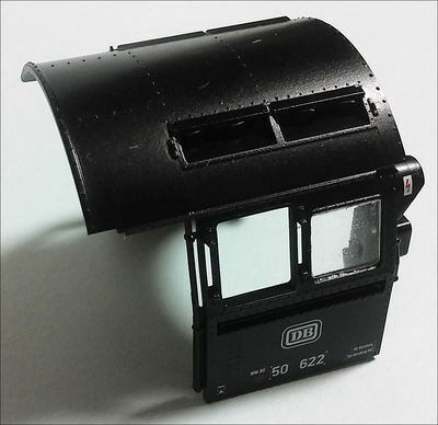

20 July 2019, 23:32:16 »
Ik weet nog niet of ik me stoor aan rafelrandjes en zo. Het is wel waar: op foto's zie je je falen heel goed terug, daarom gebruik ik ze ook vaak als maatstaf voor goedkeuring of klepperbak.
Beide ruiten -links en rechts- zijn nu in de ramen gezet.
Ze staan niet op de volle breedte van 800, zoals normaal op dit forum is ingesteld, maar op de helft daarvan, en dat is nog steeds anderhalf à twee keer de ware grootte.
In het echt lijkt het redelijk acceptabel, vanaf de foto's beoordeeld zou ik ze afkeuren.

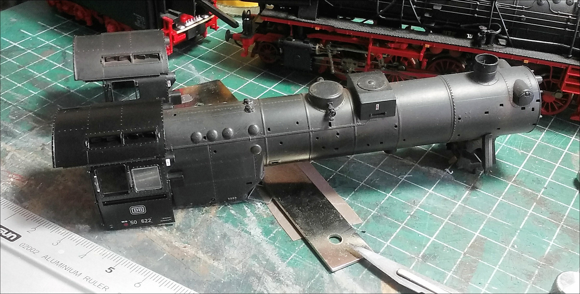

Oké. Om met Herman Finkers te spreken: Laten we het maar eens proberen. Eruit halen en echte Rocoramen inzetten kan altijd nog.
Het hok eerst maar eens aan de ketel gehaakt. Natuurlijk is er dan kleurverschil, want het oude Führerhaus heeft wel een portie verf en krijt meegekregen, het nieuwe niet. Maar in afwachting van de nieuwe identiteitsplaatjes kan de boel eerst wel weer worden opgebouwd.
