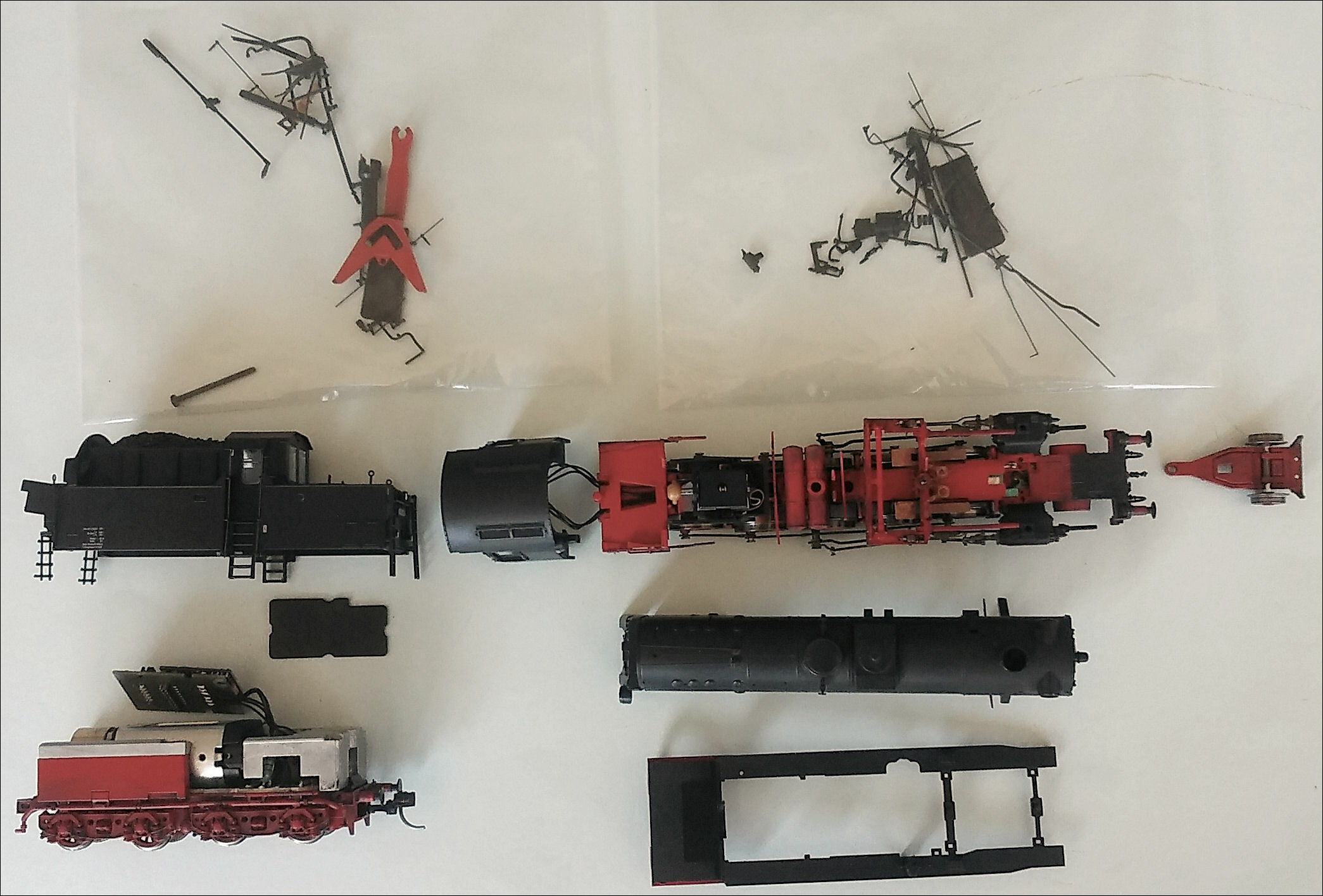

Maar het bovenste gedeelte van de pomp is één geheel met de omloopplaat, het onderste gedeelte is een insteek-deel. Om dat bovenste gedeelte kleiner te maken... pff... kweenie hoor. Niet zo erg zin in, geloof ik. Bovendien zit het Führerhaus van 50 579 er aan te komen, dat moet eerst maar even, voordat ik vergeten ben hoe die lok ook alweer in elkaar moet. Er zijn twee zakjes met onderdelen: de onderdelen die op de linker- en die die op de rechterkant van de ketel horen, maar dat is ook de enige clou die ik momenteel heb. Maar ik kan nog foto's zoeken, dat zal wel schelen. De nummertjes van Beckert zullen eerdaags ook wel arriveren, denk ik.

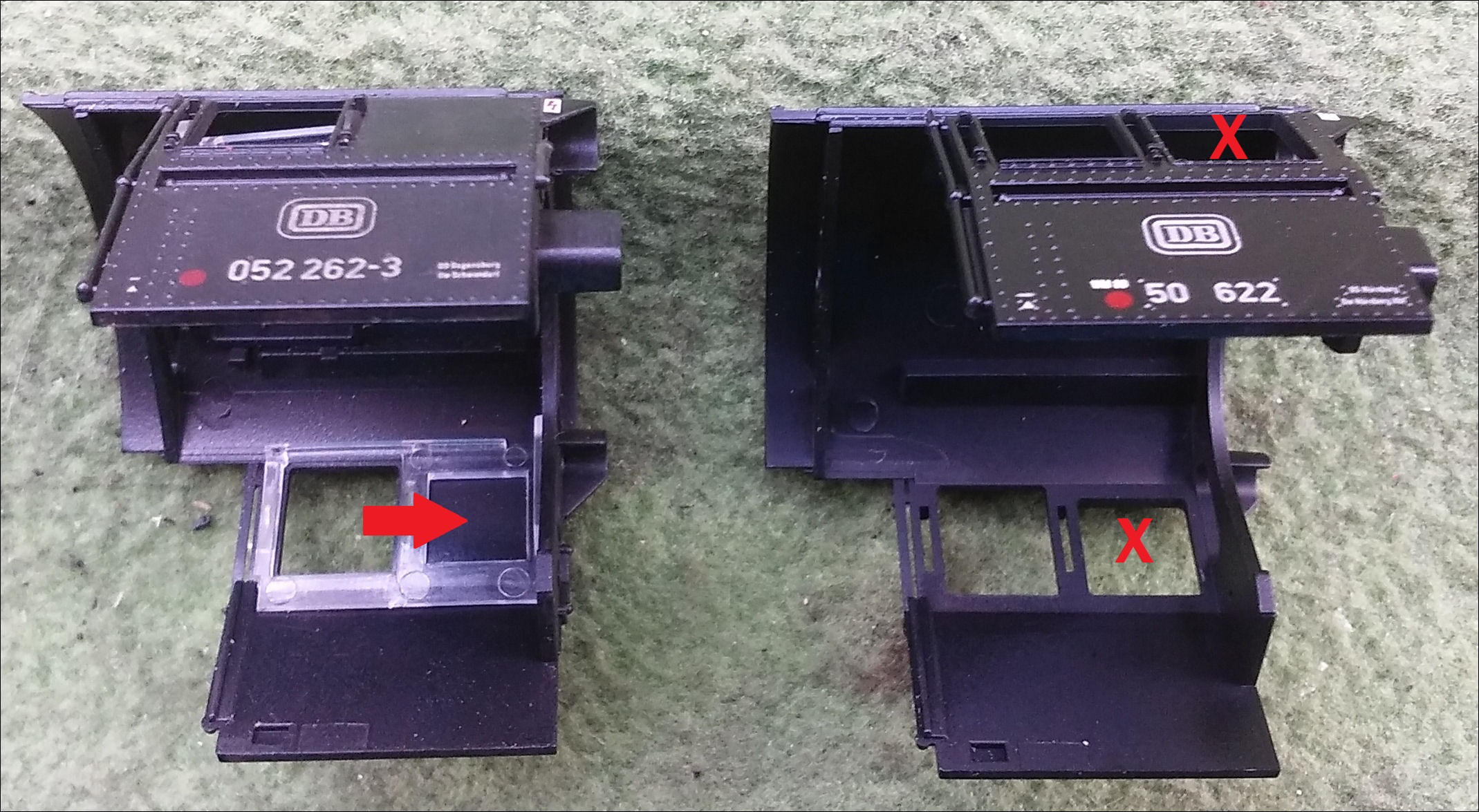

Het laatste puzzelstukje is zojuist ook per Postennel gearriveerd, het Führerhaus dat het ÜK-Führerhaus moet gaan vervangen.
Vreugdevol het pakje in ontvangst genomen en er met een kopje koffie eens lekker voor gaan zitten.
Toch raakte ik na het openen van het pakje bevangen door een lichte frustratie. Niet dat de zending niet in orde zou zijn, daar is geen sprake van. Keurig verpakt en alle bestelde items waren aanwezig. Bovendien zat er nog wat te lezen bij, niks mis mee dus. Nee, de frustratie zat 'm in het Führerhaus, of liever, in iets wat niet in het Führerhaus zat. Het zit zo: het verschil tussen het oude (ÜK-)Führerhaus en het nieuwe is gelegen in het aantal vensters. Bij de ÜK-versie tellen we er slechts één per zijde en bij het Führerhaus in de Regelausführung twee an elke kant. Tot zover alles dik in orde:
Maar, zoals je ziet, zitten er in de ramen van het nieuwe Führerhaus geen ruiten. Die had ik er natuurlijk bij moeten bestellen, wat ik in mijn enthousiasme en rekenend op Roco's goedgevigheid blijmoedig doch onbewust heb verzuimd te doen.
En de Fenstereinsätze (zoals die dingen op het onderdelenblad worden genoemd) van het oude (ÜK) exemplaar zullen wel passen, maar daar waar de ruit voor het voorste venster hoort te zitten, prijkt bij de ÜK-uitvoering een gapend gat.
Goed. Of niet goed, eigenlijk. Maar goed of niet, de vraag is nu: wat te doen? Zelf lekker gaan knoeien met stukjes Evergreen transparant van 0,14 dik of gewoon weer Erwin aan z'n TEE trekken voor alsnog een Fensterlichtleitstäbesatz?
Eigenlijk voel ik het meest voor het eerste, met Evergreen gaan knoeien. Dat is leuker, en zodoende wordt de teleurstelling van zojuist misschien ook weer gecompenseerd, hoewel je natuurlijk nooit al te optimistisch moet zijn - het zal wel weer een paar keer mis gaan voordat het er een beetje op lijkt en bovendien gaat zo'n plaatje niks van Evergreen aan de achterkant van het kozijn zitten en het moet er nu juist tussenin, of

Ehm, welk ruitje mis je nu? Aan de zijkant heb je een opening (waar meneer de machinist uit hangt, dus daar zit geen ruit in) en je hebt een dichtgelaste (of nooit opengemaakte) "ük-opening".
Enige missende is misschien het kleine ruitje aan de voorkant van het machinistenhuis?

Het kenmerk van een ÜK-Führerhaus is het enkele raam aan weerskanten. Het tweede raam is niet "dichtgelast", maar inderdaad nooit opengesneden.
Voor mijn 50 579 wil ik het ÜK-Führerhaus (dat met loknummer 052 262-3) vervangen door een regulier exemplaar, i.c. dat van 50 622. Op die manier heb ik dus een Führerhaus in reguliere uitvoering. De Fenstereinsatz van het ÜK-Führerhaus is in die zin niet geschikt om in het reguliere Führerhaus gezet te worden omdat daaraan, hoewel het an sich uitstekend past, het "glas" voor de voorste vensters niet aanwezig is. De ovale frontvensters zitten er wel aan vast, dus daar is dan geen omkijken naar.
Het raam op de plek van de rode "X" mist dus:
Je ziet bij de rode pijl geen ruit zitten. Ik bedoel, je ziet dat bij de rode pijl de ruit voor het voorste raam ontbreekt.

Ah, ok, ik had de ruil omgekeerd in m'n gedachten zitten. Vandaar. Ja, dan mis je een ruitje.

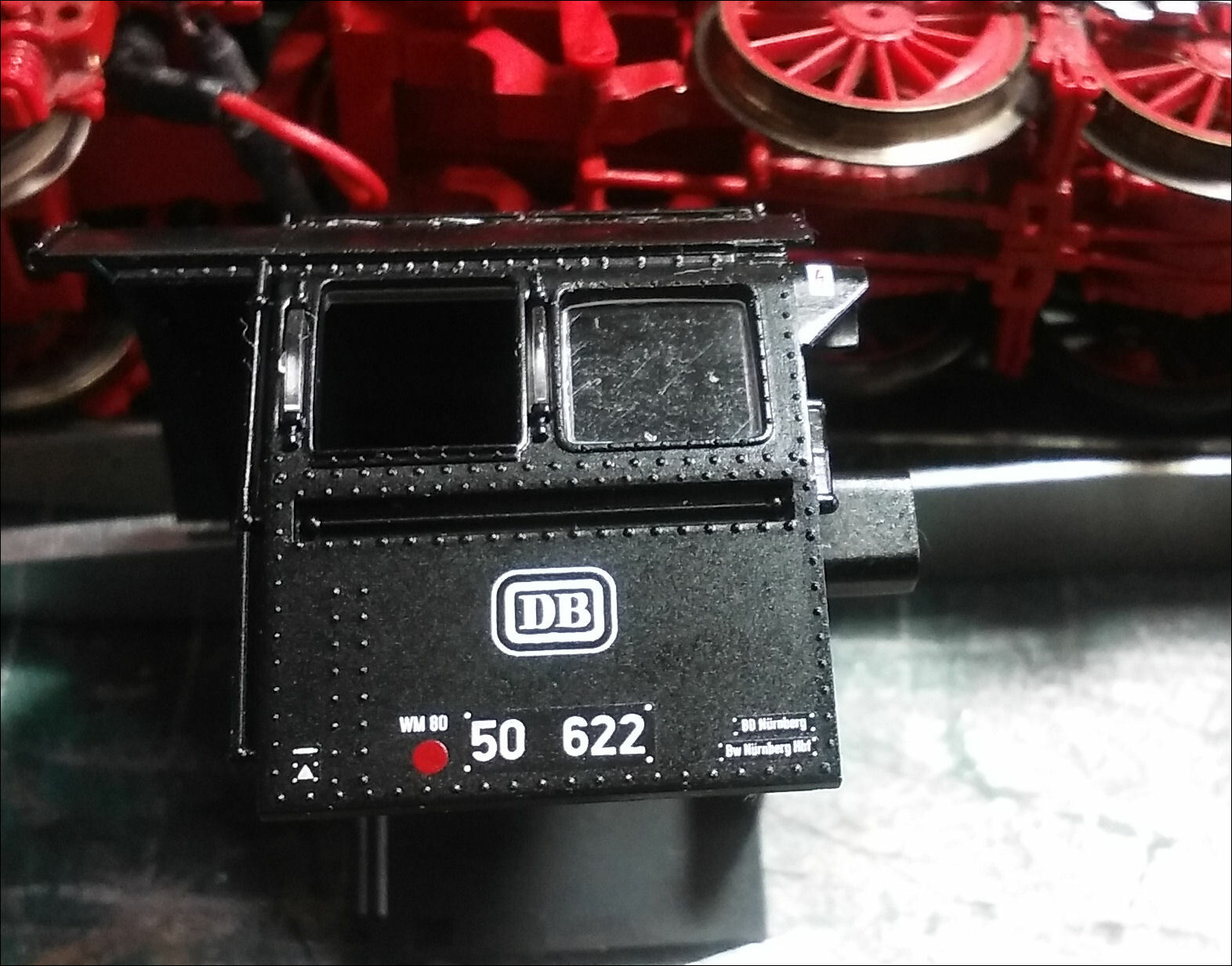

Tegen beter weten in toch maar eens een poging gedaan om van 0,25 mm transparant een ruitje te maken. Zo ongeveer 7,5 x 7,5 mm, op zichzelf wel te snijden, maar zo goed als onzichtbaar als het op de vloer valt. En lastig om vast te houden als je het wil schuren (omdat 7,5 x 7,5 mm nèt ietsje te groot is). En daardoor krijg je ronde kanten:
Ik denk dat ik er een stuk of vier, vijf moet maken voordat er een goed exemplaar uit rolt. Misschien dat de tweede goeie dan iets sneller gaat...

Ronde kanten? Niet als je het schuurpaier op een vlakke plaat plakt en dan het te schuren objekt in langsrichting eroverheen beweegt. Schrapen met een scalpel wil ook wel eens lukken maar kijk uit voor je vingers.
