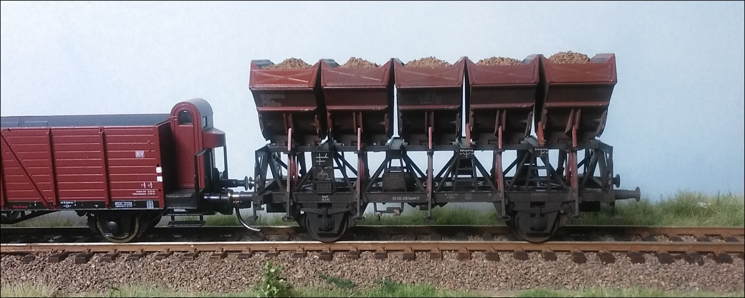

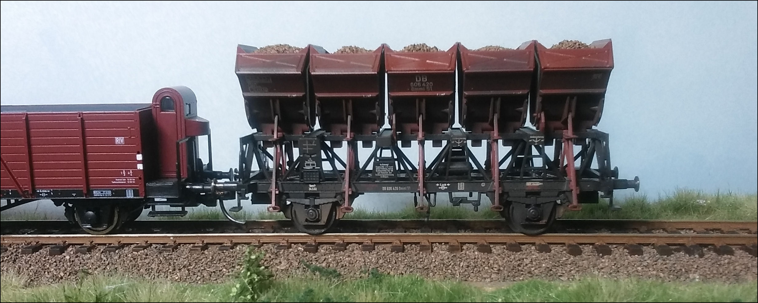

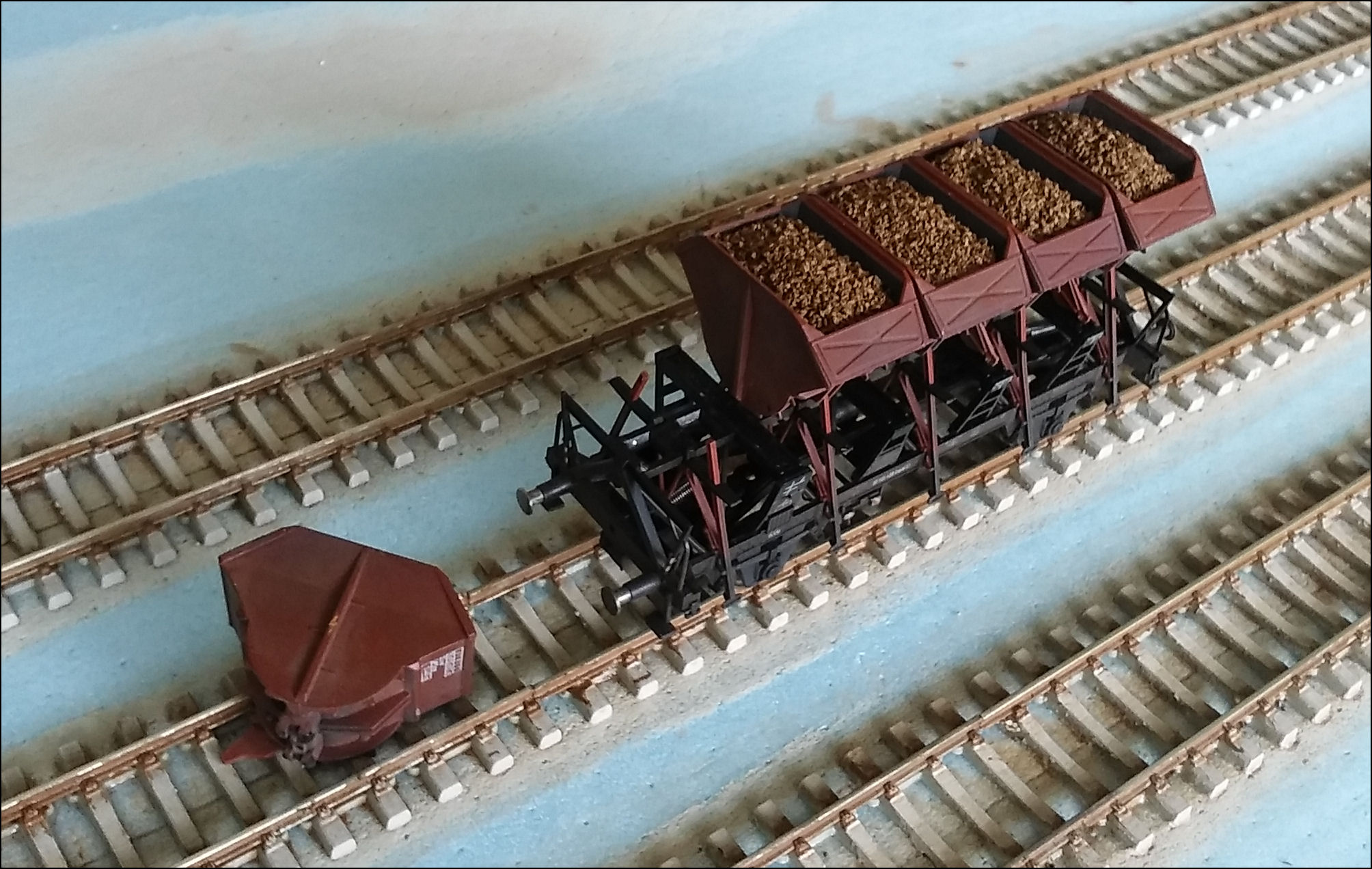

« Reactie #15982 Gepost op: 11 June 2018, 16:54:55 »
Citaat van: jerrytrein
wie ist das passiert
Kweenie. Ik zette het wagentje op de rails, zag dat er geen koppelingen aan zaten en haalde het weer van de rails. En toen lag dat ene bakje ineens los naast de rails.
Citaat van: jerrytrein ook
dat is toch ene die je toen helemaal opnieuw gedaan hebt
Ja, dat klopt. Gedemonteerd en de overmaatse bevestigingsnokken verwijderd. Staat wel ergens in dit draadje beschreven.

Het is dus geen gevalletje spontaan brokkelend kunststof, maar gewoon een losgeraakte lijmverbinding. Kwestie van opnieuw plakken:

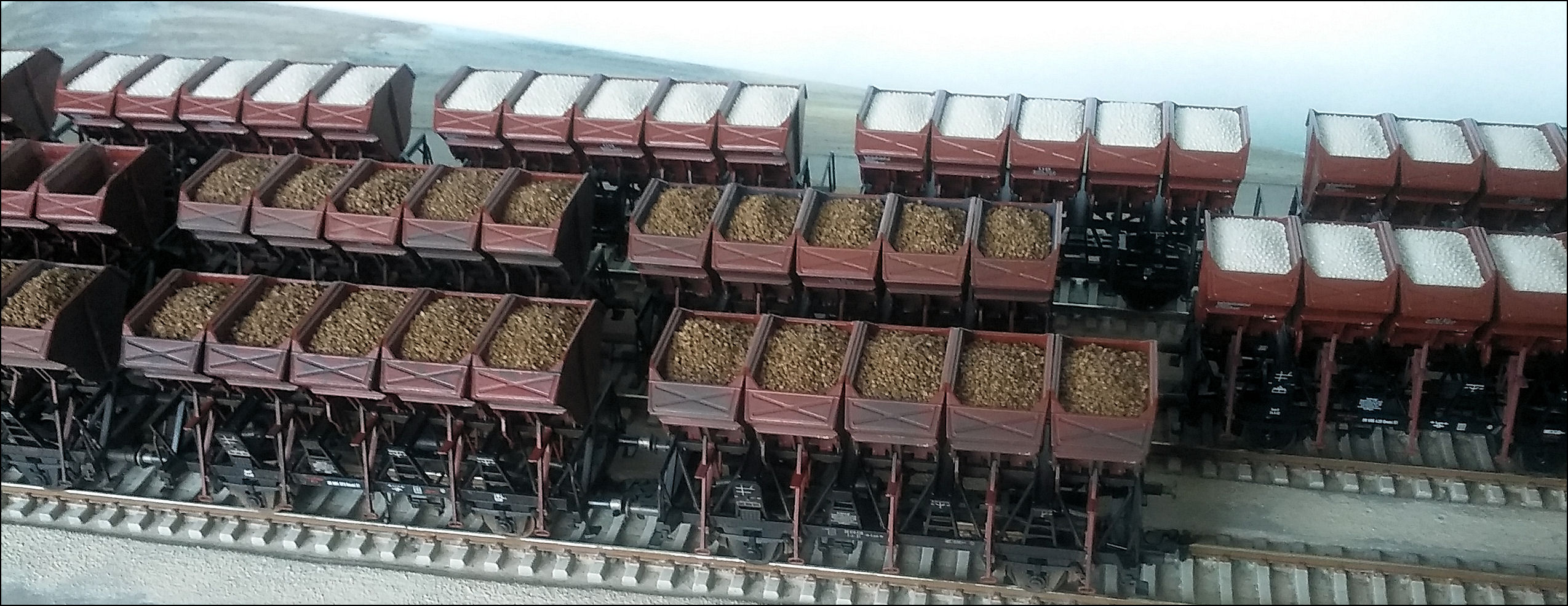

In een vlaag van opruimwoede heb ik eens mijn voorraadje statisch gras en dergelijke gesorteerd en netjes bij elkaar in één doosje gestopt.
En passant heb ik echter wel geregistreerd dat van sommige kleuren de voorraad toch wel beangstigend dun begint te worden, en dat bracht mij weer in herinnering dat ik de vorige keer Houten wel gras had willen kopen, maar dat juist toen de desbetreffende leverancier (Loc Depot) verstek liet gaan. Misschien de volgende keer eens even kijken of ze er dan wel zijn...

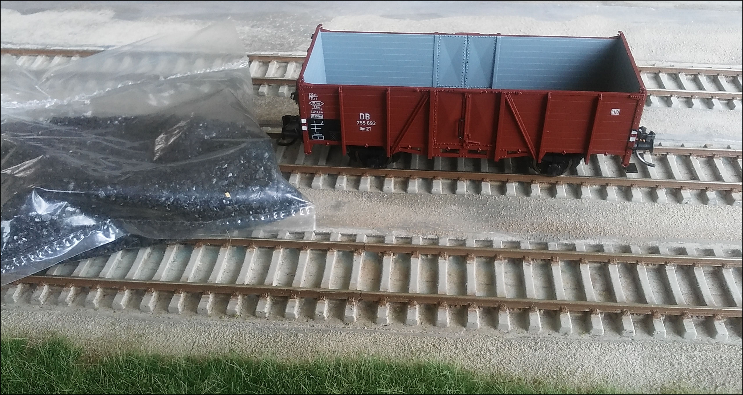

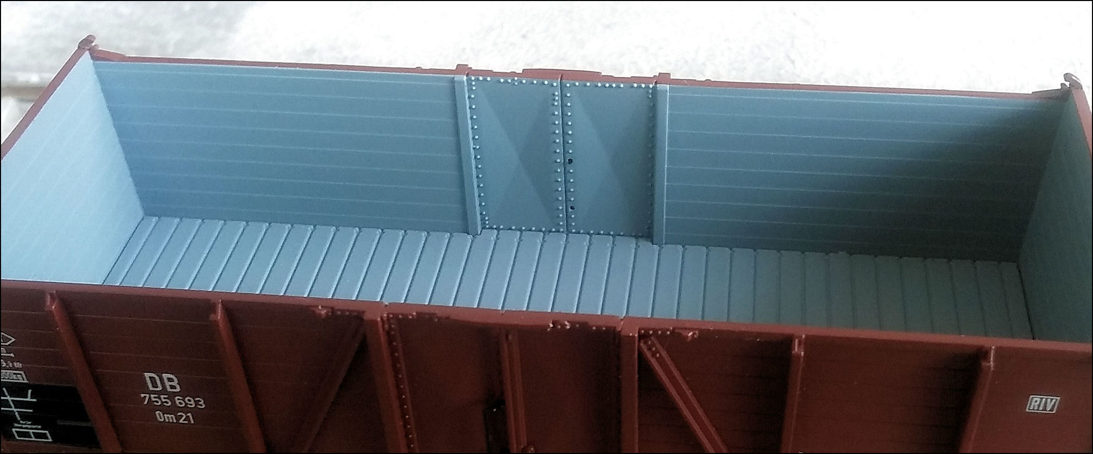

Volgens mij heb ik eerder al eens geschreven dat ik in de veronderstelling verkeerde dat open wagens met houten wanden al verdwenen waren in de tweede helft van de zestiger jaren (van de vorige eeuw, moet ik er dan bij zeggen), maar dat bleek niet zo te zijn. Niet dat ze nog bij de vleet rond banjerden, maar ze waren er nog wel.
Het grote voorbeeld van de laatste aanwinst, de Om21 van BRAWA, heeft het nog uitgehouden tot in 1968, en is zelfs nog omgedoopt in E019.
Ik ben dan ook bijzonder in mijn nopjes met dat prachtig gedetailleerde wagentje. Het is overigens niet de eerste Om21, ergens in het verleden is er al eens eentje uit Dönsdorf naar Lümmeln gekomen. Dat betrof een exemplaar van Roco, uit een oudere productieserie, en het zal geen verwondering wekken dat de detaillering daarvan ietwat verbleekt naast die van BRAWA. Maar zolang ze niet vlak bij elkaar of zelfs naast elkaar staan, zal dat niet zo opvallen. Om die reden laat ik dat wagentje dan ook nu niet hier zien. Dat komt later nog wel eens een keertje  ;)
BRAWA heeft als extraatje een zakje steenkool (of een imitatie daarvan, ik heb dat nog niet zo goed bekeken) bij het wagentje gedaan bij wijze van laadgoed. Er is voldoende om het wagentje mee vol te gooien, iets wat ik niet gewend ben te doen. Liever maak ik een kern van piepschuim of iets dergelijk, met daarop de steenkool, grind of wat dan ook gestrooid. Dat scheelt aanmerkelijk in gewicht ook.
Maar goed, BRAWA staat er inmiddels om bekend zeer goed gedetailleerde modellen te leveren, en ik ben dan ook  best wel gecharmeerd van de BRAWA-producten. Umbauwagen (3- en 4-assers) en een handvol goederenwagens hebben mij wel overtuigd van de kwaliteit.
Weliswaar heeft ook Roco de laatste tijd aardig aan de weg getimmerd, zo heeft bijvoorbeeld het model van de 'Villach' ook een plankenpatroon aan de binnenkant meegekregen, maar BRAWA steekt nog even een tandje bij: ook de binnenkant van de deuren is gedetailleerd uitgewerkt:
En ook aan de koppen is de detaillering tamelijk ver doorgevoerd met veel apart gemonteerde elementen, zoals grendel, treeplanken, handgrepen en sluitseinhouders:
Kortom: dat smaakt wel naar meer!

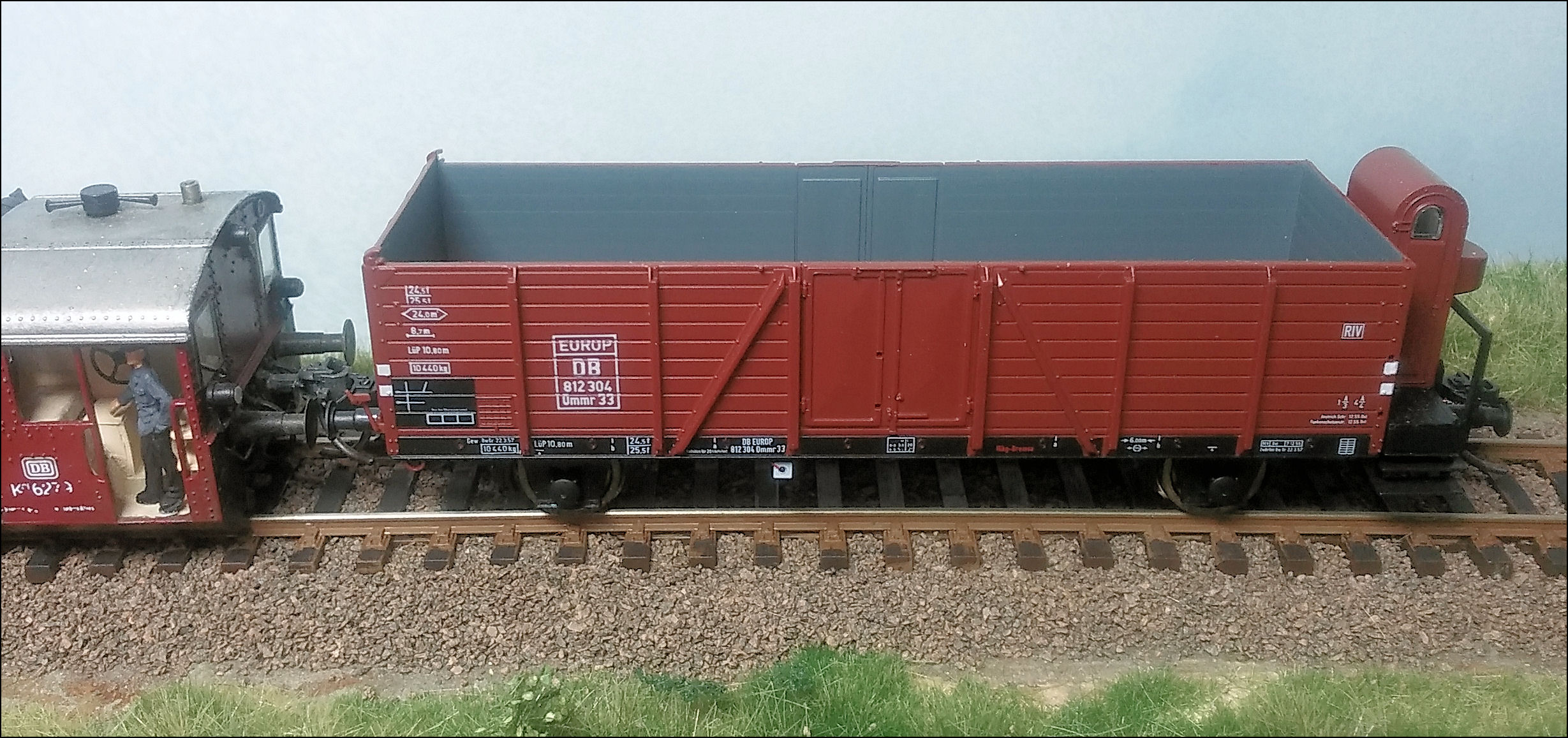

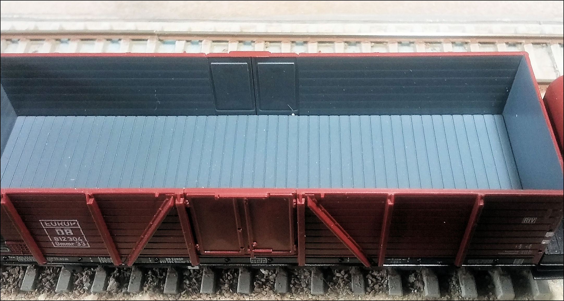

Voor de gein nog even de Villach van Roco:
Ook bij Roco een plankenpatroon aan de binnenkant. De deuren zijn wel aangeduid, maar toch iets minder goed gedetailleerd weergegeven dan die van BRAWA:
Maar goed, zo storend vind ik dat niet, en al helemaal niet wanneer de wagen van een lading voorzien wordt.
Voor wie meer wil weten over Roco's Villach (en de Linz), en dan ook nog vergeleken met die van Liliput: dat kan hier.
