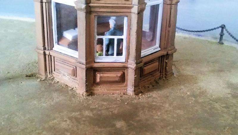

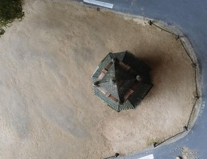

Het is anders nog best lastig om je figuurtjes een verhaal te laten vertellen, om een verhaal(tje) uit te beelden met figuurtjes die vaak nèt niet de juiste houding hebben en zo.
Het blijft schaven en bijvijlen, dat geldt ook voor andere dingen. Zo vind ik bijvoorbeeld de ondergrond (op de foto's) veel te grof en te ruw.
Dus heb ik de hele brut weer gesloopt.

Ik vond het net zo'n mooie scène. Gelukkig hebben we de foto's nog.

Heb je nu ander materiaal gebruikt voor de ondergrond?
De voorgaande versie zag er uit als heel fijn zand, klopt dat?
groet,
Ivo vS
  • Berichten: 15427
« Reactie #7913 Gepost op: 04 August 2015, 12:49:41 »

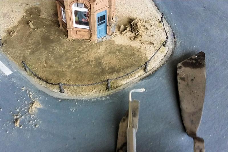

Nee, het is hetzelfde materiaal. Fijn gezeefd leem. Eerst strooide ik dat in een lijm/watermengsel op het pleintje, liet dat drogen en door er daarna met de vinger over te wrijven heb ik het min of meer afgevlakt.
Nu heb ik datzelfde leemstof in verdunde lijm gestrooid, maar terwijl het nog nat was met een spatel "vlakgemetseld". Het moet nog helemaal drogen, maar ik geloof dat het er wel goed uit gaat zien.

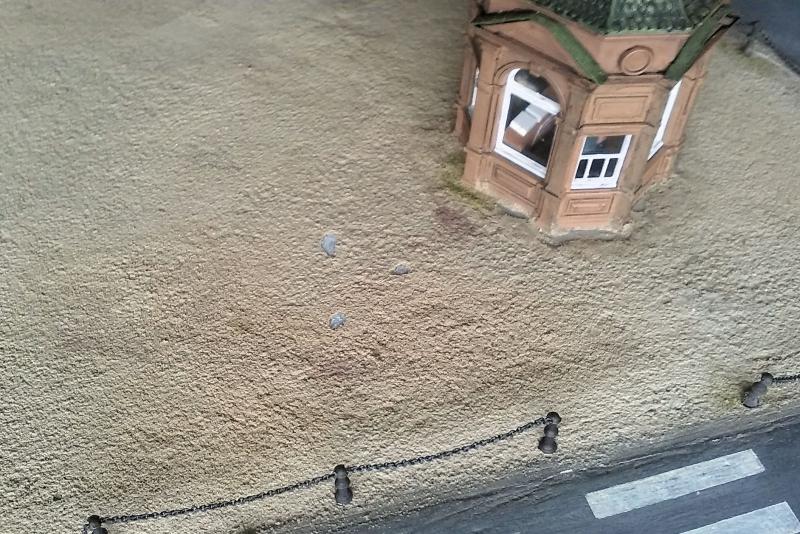

  • Berichten: 15427

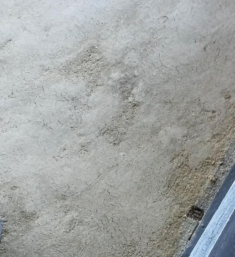

« Reactie #7914 Gepost op: 04 August 2015, 17:21:26 »
...ik geloof dat het er wel goed uit gaat zien.
Het spannende is namelijk of het laagje zand wat tijdens het aanbrengen met de verdunde lijm vermengd is, niet gaat scheuren. Als je pech hebt, krijg je echt een patroon van losse korstjes, die weliswaar prachtig in elkaar passen, maar wat op zo'n pleintje natuurlijk een noodkijk is.
Nu heb ik de neiging om elke vijf minuten te gaan kijken (het droogt nogal langzaam), maar daar schiet ik natuurlijk niks mee op: als het gebeurt, gebeurt het. Hoewel... in eerdere gevallen begon ik dan meteen met afschrapen om vervolgens het hele zwikkie opnieuw te doen, mocht het craquelé-effect zich nu weer gaan voordoen ga ik iets anders proberen. Een soort pappen en nathouden, zeg maar.
Maar (vooralsnog) lijkt het nog steeds goed te gaan:
Alleen als je héél goed kijkt, zie je op de eerste foto linksonder en op de tweede foto rechtsonder in beeld heel kleine scheurtjes.
Als je met een helikopter of een bungeejumpkraan even de lucht in gaat zie je er niks meer van:
Maar het is nog niet droog, dus laat ik maar niet te vroeg juichen.

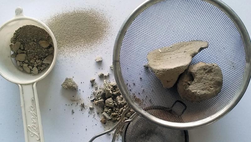

Nog even terugkomend op het materiaal: al eerder, ergens in dit draadje, schreef ik dat ik, toen ik nog in een huis met een tuin woonde, bij het spitten kluiten leem tegenkwam, die ik vervolgens verzameld en gedroogd heb. Daar heb ik nog steeds plezier van. Als je twee van die kluiten tegen elkaar wrijft, krijg je een soort heel fijn zand met brokjes. Met een paar verschillende zeven kun je dan de korrelgrootte een beetje bepalen.
Moet je natuurlijk wel een tuin met kluiten hebben. Met die uit de pap begin je niks.
Overigens, ik heb het spul nog nooit in de oven of magnetron gehad, maar er is nog steeds niks uit de kluiten gewassen.

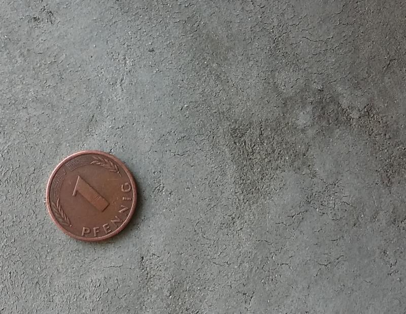

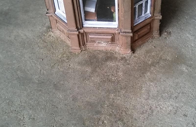

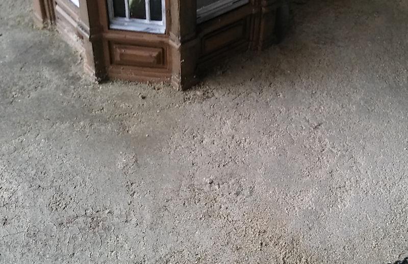

Maar waar ik al bang voor was, wordt nu de boel op het Barbarossaplatz aan het opdrogen is, steeds duidelijker: allemaal kleine scheurtjes.
Hm, zo zegt het nog niet veel. Even een referentiepunt toevoegen:
Met wat water voorzichtig over het oppervlak strijken doet de lijm in de toplaag iets oplossen, en zodoende kun je de scheurtjes "wegpoetsen".
Nog niet overal helemaal droog, maar de "ergste" scheurtjes zijn wel wel. En neem maar van mij aan dat ze er wel zaten.  8)
