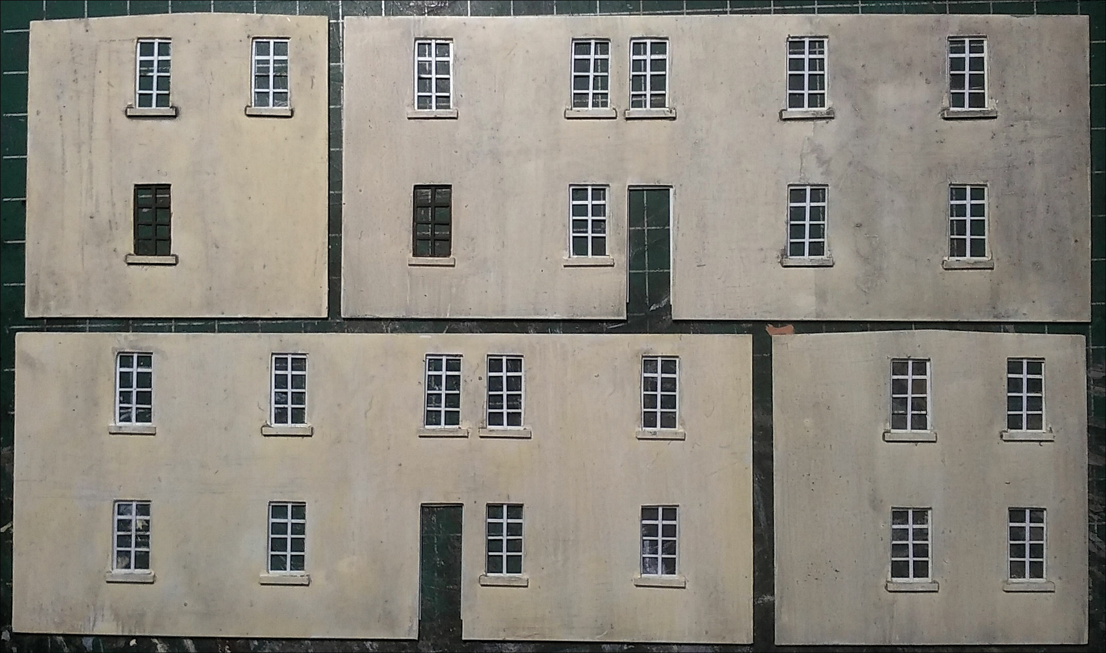

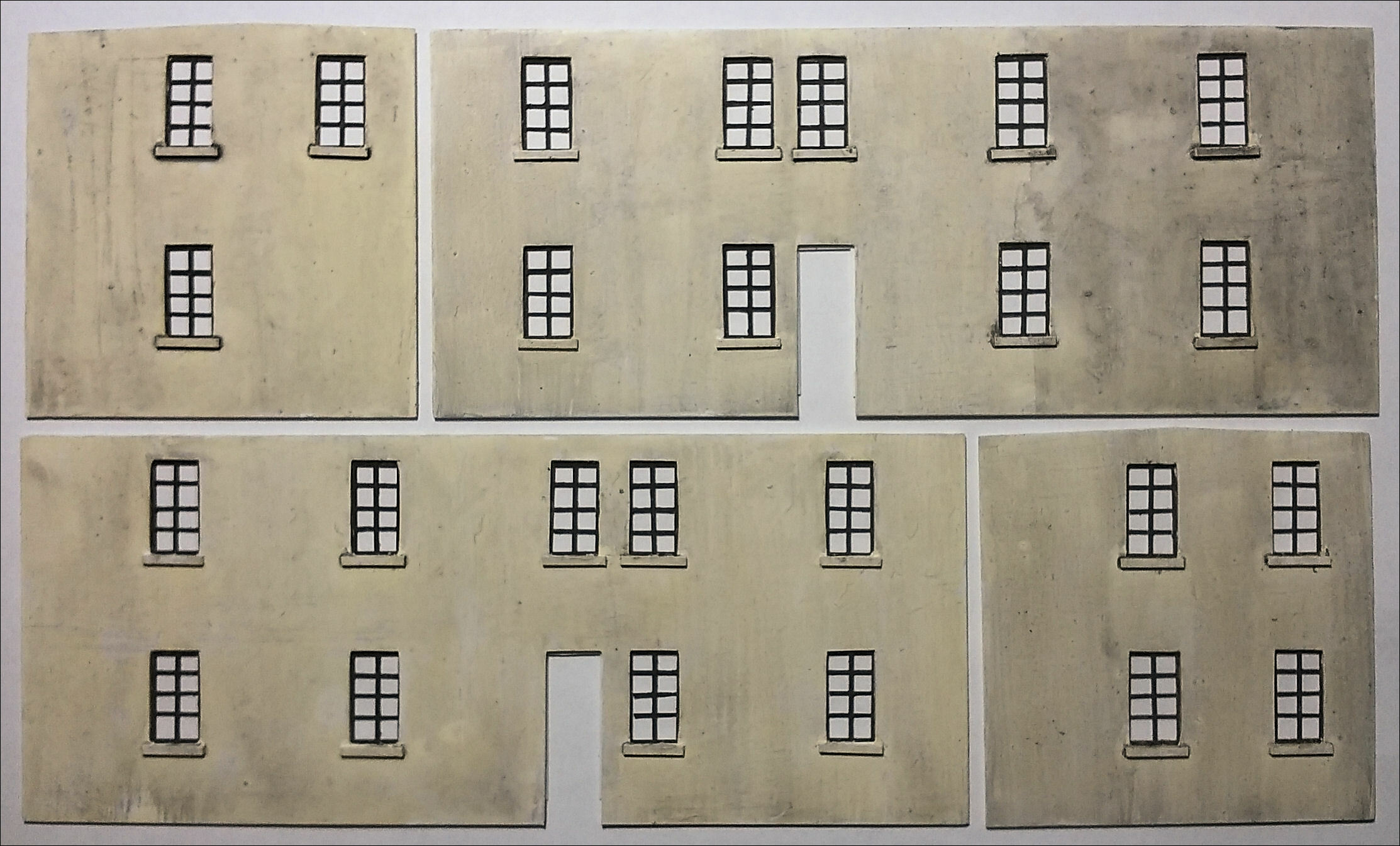

Kozijnen klaar, kruislatten aangebracht. Nu alleen de Sprossen nog, 12 gedaan, 38 te gaan...
En dan te bedenken dat ik het ook had kunnen laten etsen. Of plotten. Of voor mijn part laten drukken.
Maar ja, eigenwijs hè?

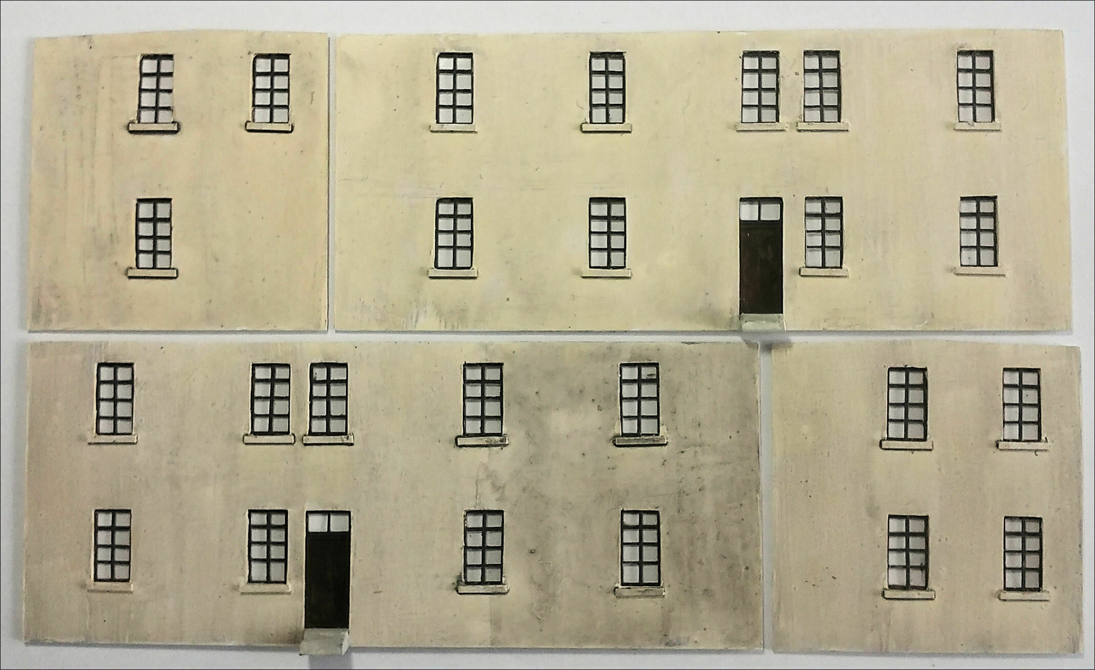

Und jetzt sind auch schon alle Sprossen drinne!
Zeit für's Sprossenbier!
@Wolter: ik had gedacht dat het meer tijd zou kosten, maar het ging nog aardig vlot.
@Bas: ja, misschien is dat wat. Zou een mooie bijdrage zijn aan de alom aanwezige triestigheid.
Nu nog even een kwastje verf erop, dan kan het vensterglas erachter geplakt worden.

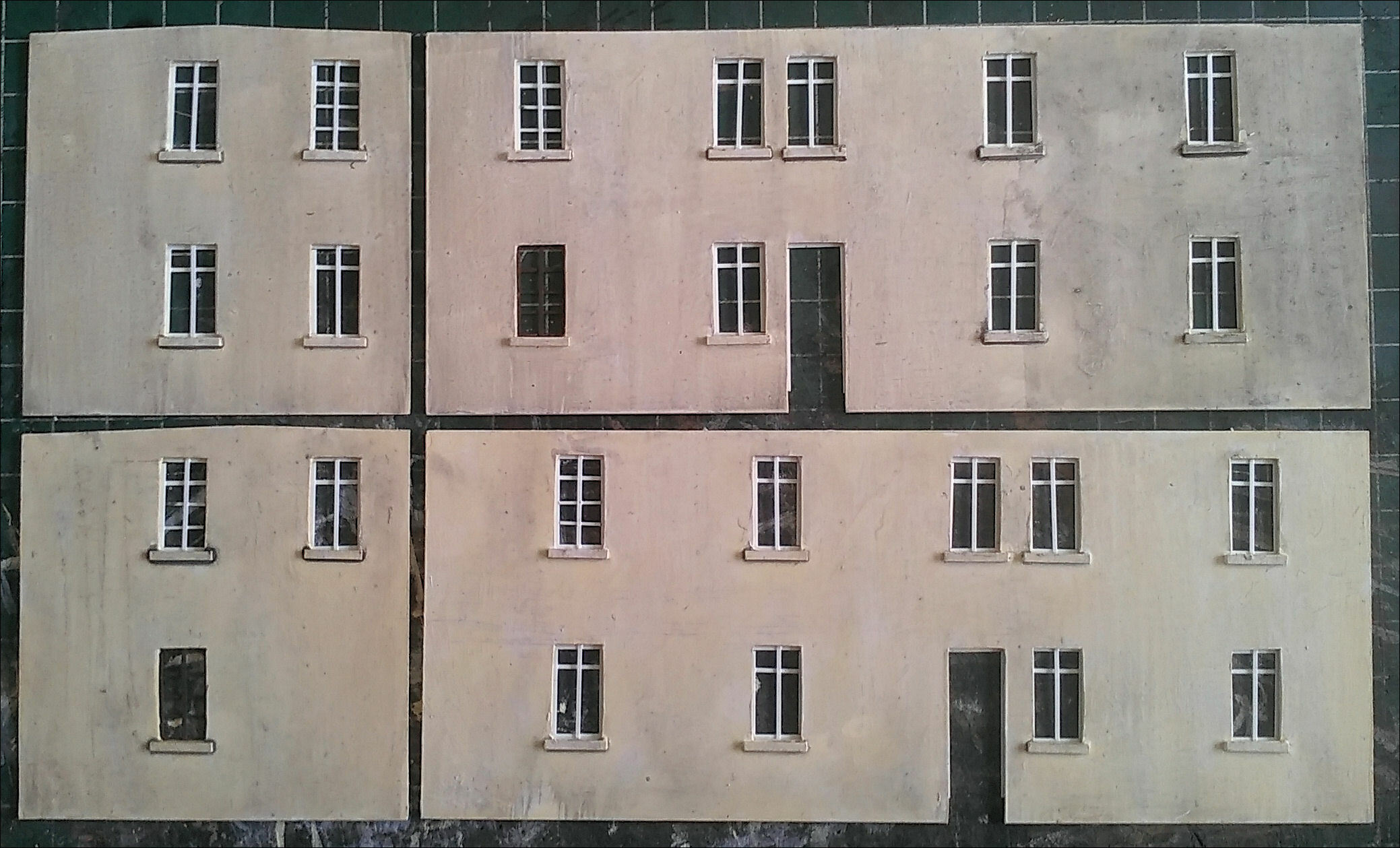

Of het allemaal past zoals de bedoeling is moet nog blijken. De hoeken zijn allemaal (zo ongeveer) in 45
o
verstek geschraapt. Ik hoop dat ik nog zoiets als 3 x 3 mm Evergreen heb, of iets van L-profiel of zo, zodat ik daarmee de wanden aan elkaar kan bevestigen. Driehoekjes (met tenminste één rechte hoek) wil ook wel, maar in dit geval doe ik dat maar niet omdat er (mogelijk) nog een interieur in komt en dan zou de "doos" daar niet meer overheen gestulpt kunnen worden. Maar zover is het nog niet, eerst nog het "glas" en de deuren. En misschien nog even iets aan de kleur doen, dat zwarte rechts op de ene lange gevel bevalt me niet helemaal.
Alle kozijnen, kruislatten en dwarslatjes zijn donkerbruin geschilderd:
Morgen weer verder.

19 April 2020, 16:42:19 »
Maar het dak moet nog en dat kan niet eerder dan wanneer dat wat onder dak moet ook (min of meer) klaar is.
En dat schiet wel lekker op nu. Alle ramen zijn van 'glas' voorzien, behalve de beide bovenlichten boven de deuren. Maar die behoeven nog een tweede laagje verf. Als dat er op zit, kunnen ook de bovenlichtjes beglaasd worden.
Ook de stoepjes voor de deuren aangebracht, evenals een beslagplaat en een deurkruk. Maar dat is, net als het glas in de ramen, op de foto niet te zien. Dat komt wel als er een ander kleurtje op komt.

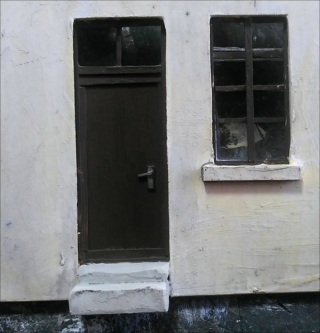

Van zo dichtbij bekeken ziet het er behoorlijk ruig uit:

Het zal wel erg simpel zijn hoe je t hebt gedaan, maar die klink.... Vertel. Bij mij lukt dat maar niet....

De beslagplaat is een stukje Evergreen strip van 0,75 x 0,25 mm van pakweg twee en een halve, drie millimeter lengte. Die plak je op de deur. Vervolgens neem je een stukje Evergreen strip van 0,25 x 050 mm met een lengte van iets meer dan een millimeter en klieft dat in de lengte doormidden. Dat lukt gelukkig nooit helemaal recht, zodat beide helften iets taps toelopen. Eén van de beide helften (de mooiste) plak je dwars op de beslagplaat, en wel zo dat de ene kant van de "klink" in het midden van die beslagplaat zit en het andere eind een beetje uitsteekt.
Klusje doe je gauwer dan dit allemaal optypen.
