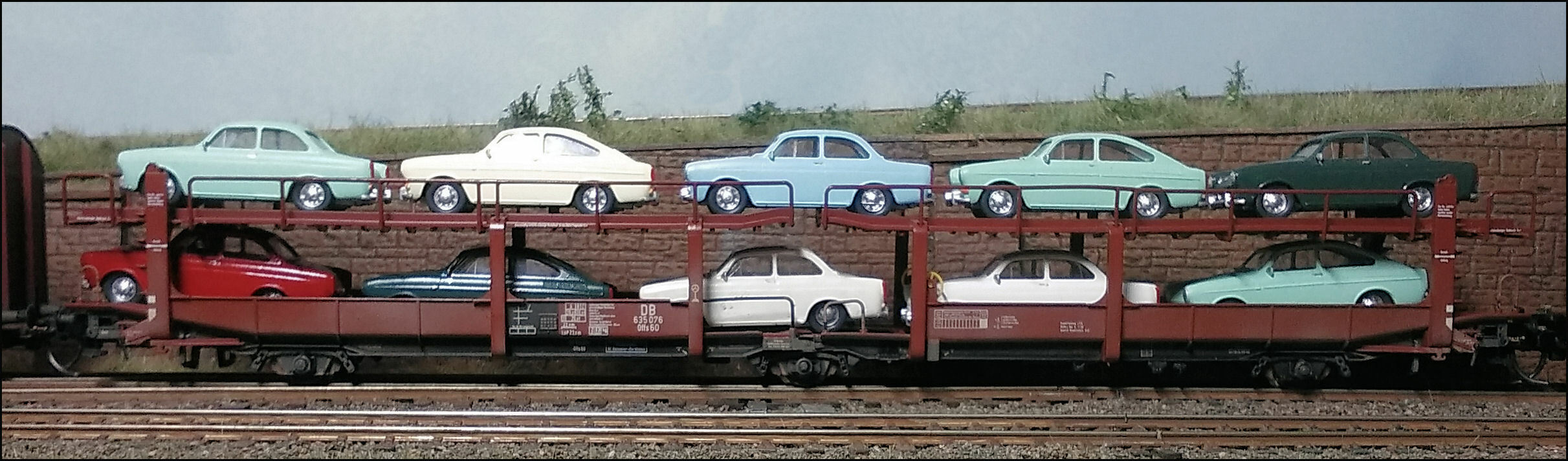

Zo vraag ik me bijvoorbeeld wel eens af hoe het zit met de autotransportwagens voor EpIII, en dan met name 1967. Behalve de varianten voortgekomen uit de Omm52 en 55 (Klein), de Offs55 (ET) en de Offs60 (ROCO) is er in model niet al te veel verkrijgbaar volgens mij.
Niet dat zo'n boek van Carstens daar veel aan zou kunnen  veranderen, maar dan weet ik tenminste dat ik niet verder hoef te zoeken  :P
In het Lümmelneraner bestand is het tot nu toe bij een aantal Offs60's gebleven, die op basis van Omm55 kan ik maar niet vinden, die op basis van de Omm52 was er in 1967 al weer uit, maar ik moet nog even opzoeken of dat inderdaad ook zo is en die van ET (Exacttrain) heb ik tot nu toe bij de handelaar laten liggen.
