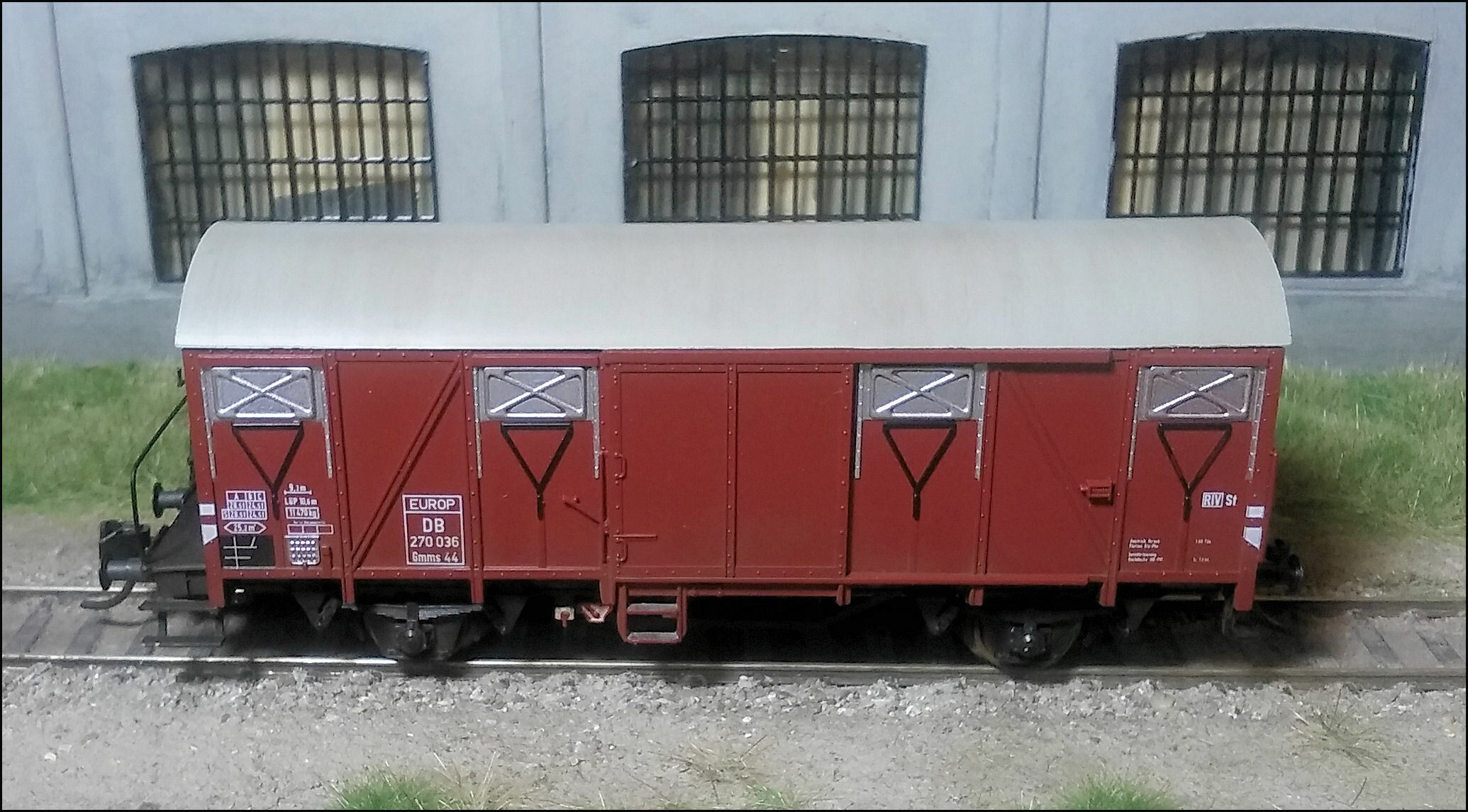

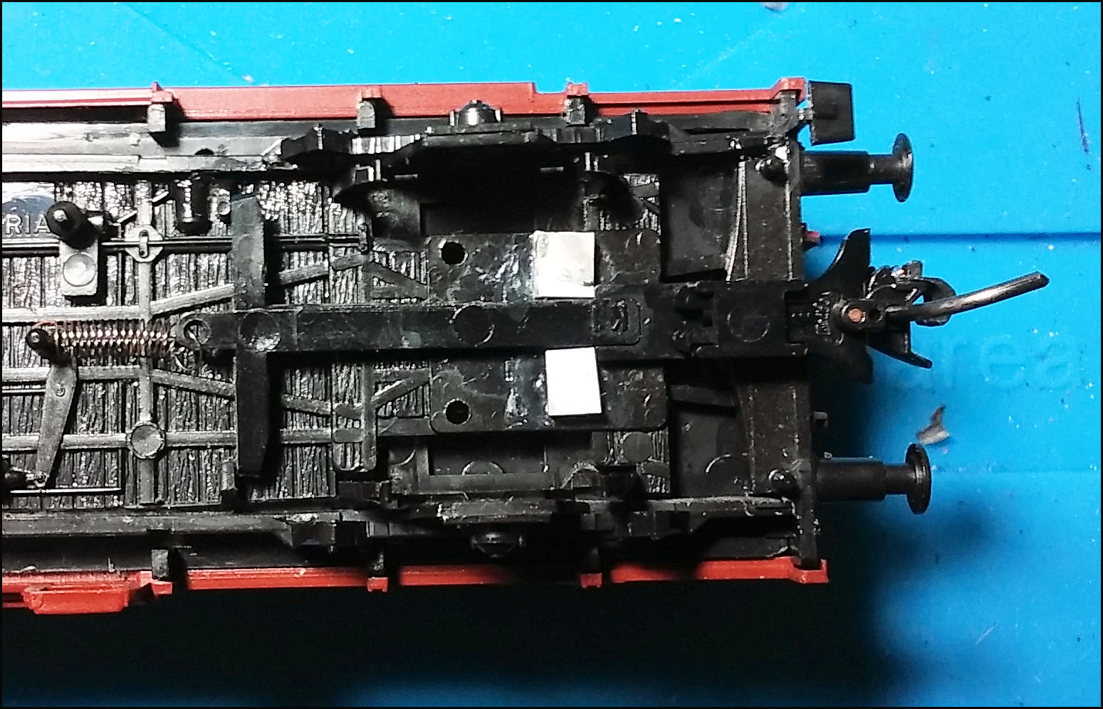

Dank je, Wolter!

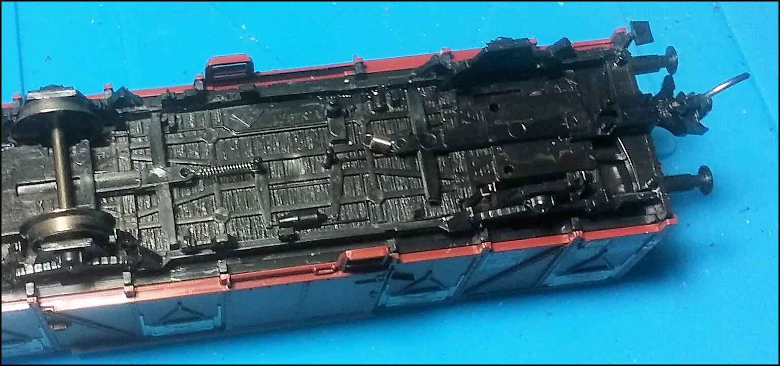

Je avonturen met de Franse loods volg ik nauwlettend. Ik vind het wel spannend hoe je dingen bedenkt en vervolgens uitvoert, al dan niet met succes. Zoals met die dekglaasjes. Ben benieuwd waar dat naar toe gaat.
Om het Sprengwerk (eigenlijk zijn het er twee, dus de Sprengwerke) aan te kunnen brengen moet er ook ruimte zijn. Die was er wel, maar door het smaller worden van het chassis verdwenen.
Nu zitten de staarten van de koppelingshouders in de weg. Omdat die toch moeten worden vastgezet, kunnen die "staarten" wel worden ingekort zodat er weer ruimte is, maar dan moeten wel de koppelingshouders goed gefixeerd worden.
Hoewel ik had ingezet op lijmen met verdunner zal ik toch een andere manier moeten verzinnen, want de verdunner lost wel het plastic van de bodemplaat op, maar niet dat waar de houders van gemaakt zijn.

« Reactie #18872 Gepost op: 26 November 2019, 15:43:01 »
2 gaatjes boren
de einden inkorten tot net boven de koppeling dingessen schuif
Dan met een hete naald vast smelten aan de bodem

Dat was ook een mogelijkheid geweest.
De koppelingshouder wilde niet plakken, maar Evergreen wil dat wel. Dus heb is de kopelingshouder geïmmobiliseerd met twee stukjes Evergreen. Deksel erop, klaar.
Straks de andere kant nog even en dan een nachtje uitdampen.

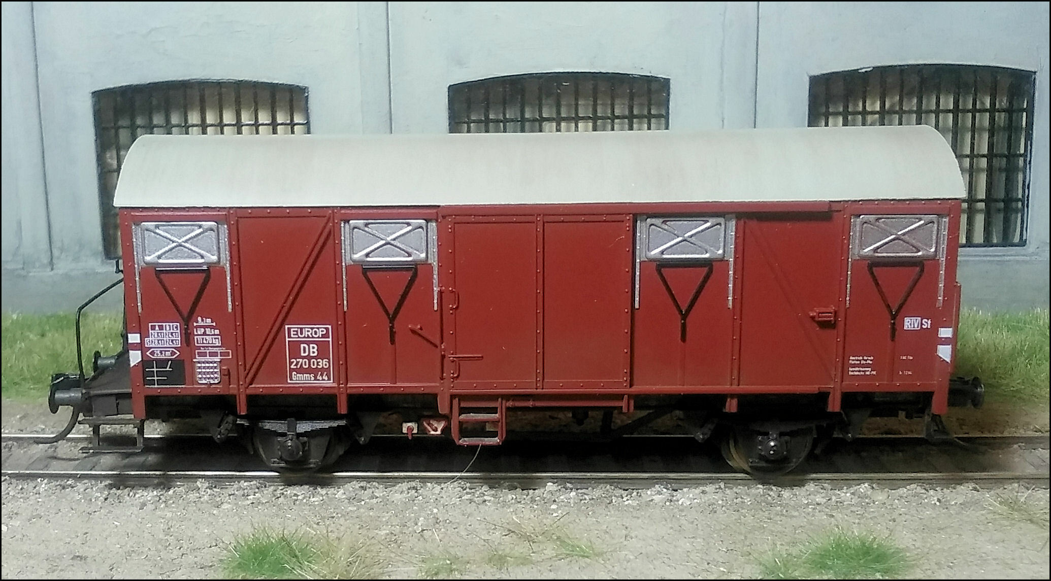

Koppelingen zitten eronder, Sprengwerk ook. Beetje labiel nog omdat de lijm moet uitharden, hopelijk zit het over een uurtje (oftewel: morgen) als een huis.
Mocht het, niet eens tegen alle verwachtingen in, toch onder de kar wegvallen, dan bestel ik subiet het Sprengwerk für Gmms44 van Wagenwerk  >:(
Carstens:
"Zwar gibt es keine Nachbildung eines Gmms44, aber im Modell kann man für einen solchen Umbau die Ähnlichkeit mit dem Gmmhs56 ausnützen", om te vervolgen met een relaas om mensen tot die ombouw te stimuleren (gelardeerd met een foto van zulk een wagen met nog een te breed onderstel). Denkelijk heeft hij Roco's 46843 over het hoofd gezien (of het model te oud bevonden, het is volgens mij al minstens twintig jaar oud, zo niet ouder).
Hoe dan ook, ik ben met dit model wel in m'n nopjes, je ziet ze tenslotte niet al te vaak en toch lijkt het een doodnormale, dertien-in-een-dozijn wagen. Is het niet, want er zijn 'maar' 1141 stuks van gebouwd, die in 1967 allemaal, op een handvol na, nog dienst deden.

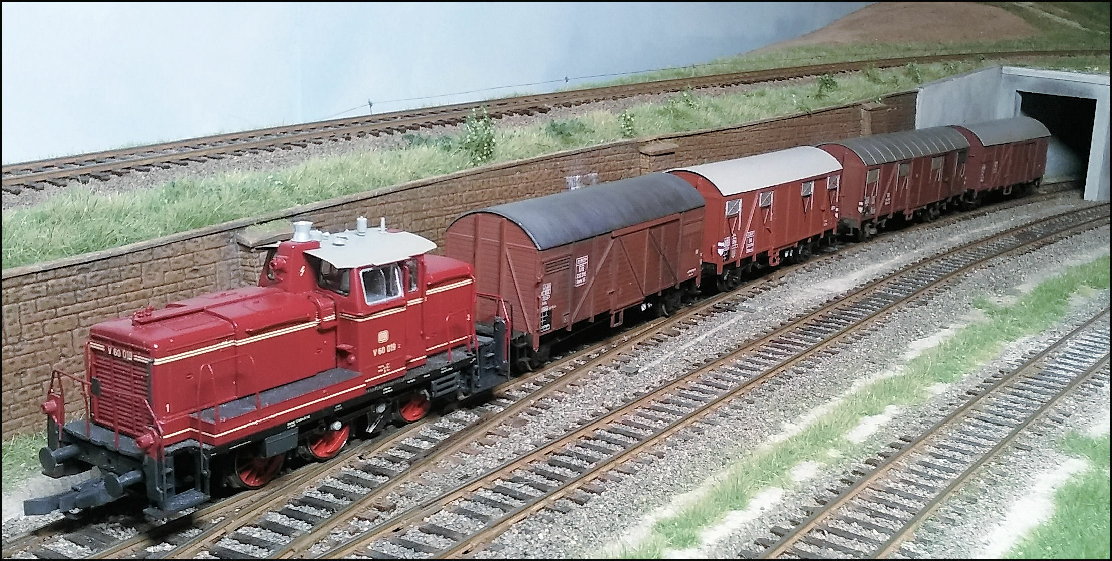

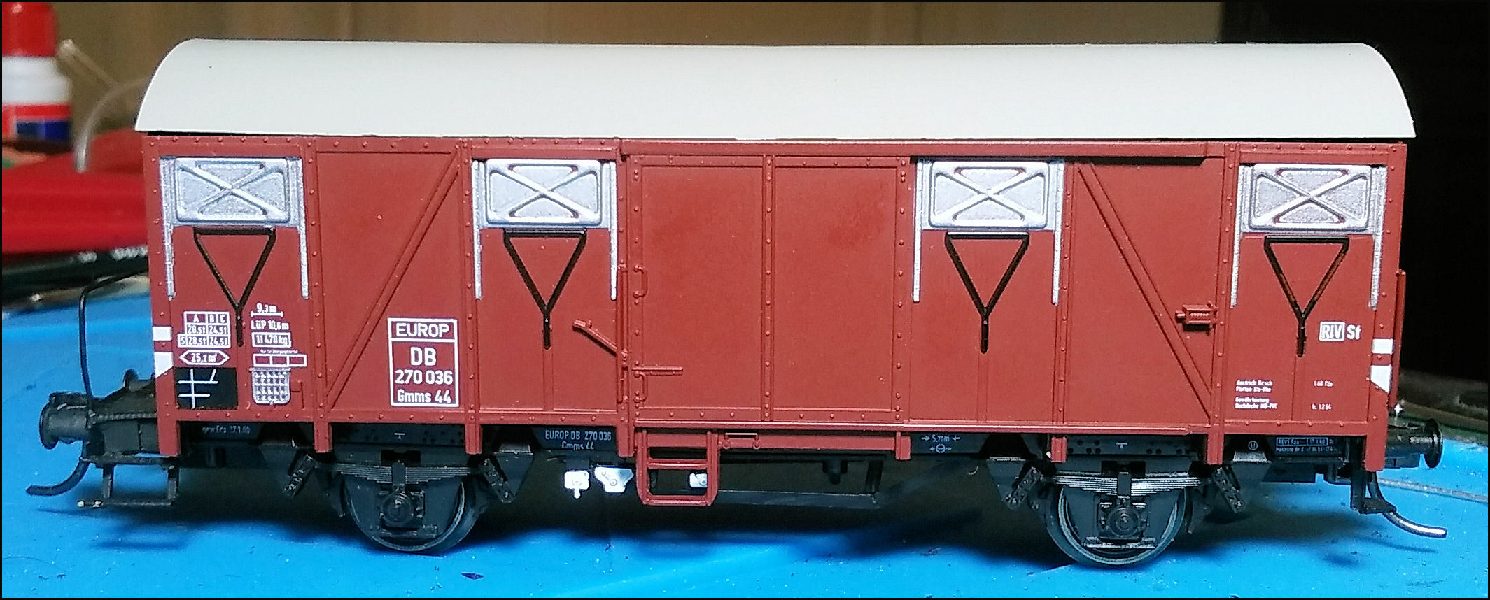

V60 met een stel G-wagens onderweg. De Gmms44 valt wel op, met dat nieuwe PVC-dak:
Toch best wel geen gezicht, zo'n Roco-kortkoppeling...

Die koppeling van Roco is inderdaad echt wel, en ook niet een klein beetje, een noodkijk, wat overigens heel erg Gronings is voor ‘geen gezicht’. Maar deze V60 heeft Kadee’s aan de ene en Roco-kortkoppelingen aan de andere kant?
Leuk treintje trouwens, ook met het onderscheid tussen echt schoon en ziemlich veraltet.

Nou ja, er zijn ook mensen die die kortkoppeling voor- en achterop hun materieel hebben zitten, om ze zo optmaal mogelijk in te kunnen zetten. Daar valt zeker wel iets voor te zeggen, en ik denk dat je gauw genoeg gewend raakt aan zo'n stormram tussen de buffers. Zeker als ik me bedenk dat ik jaren geen enkel probleem heb gehad met de (toch behoorlijk in het oog springende) haakkoppeling van Fleischmann.
Over deze V60: dit is de V60P, dus met aan beide zijden de Rocokoppeling.

Oja, de Sprengwerke onder de Gmms44 zaten vanochtend als een huis, dat scheelt weer een bestelling bij AW Lingen.

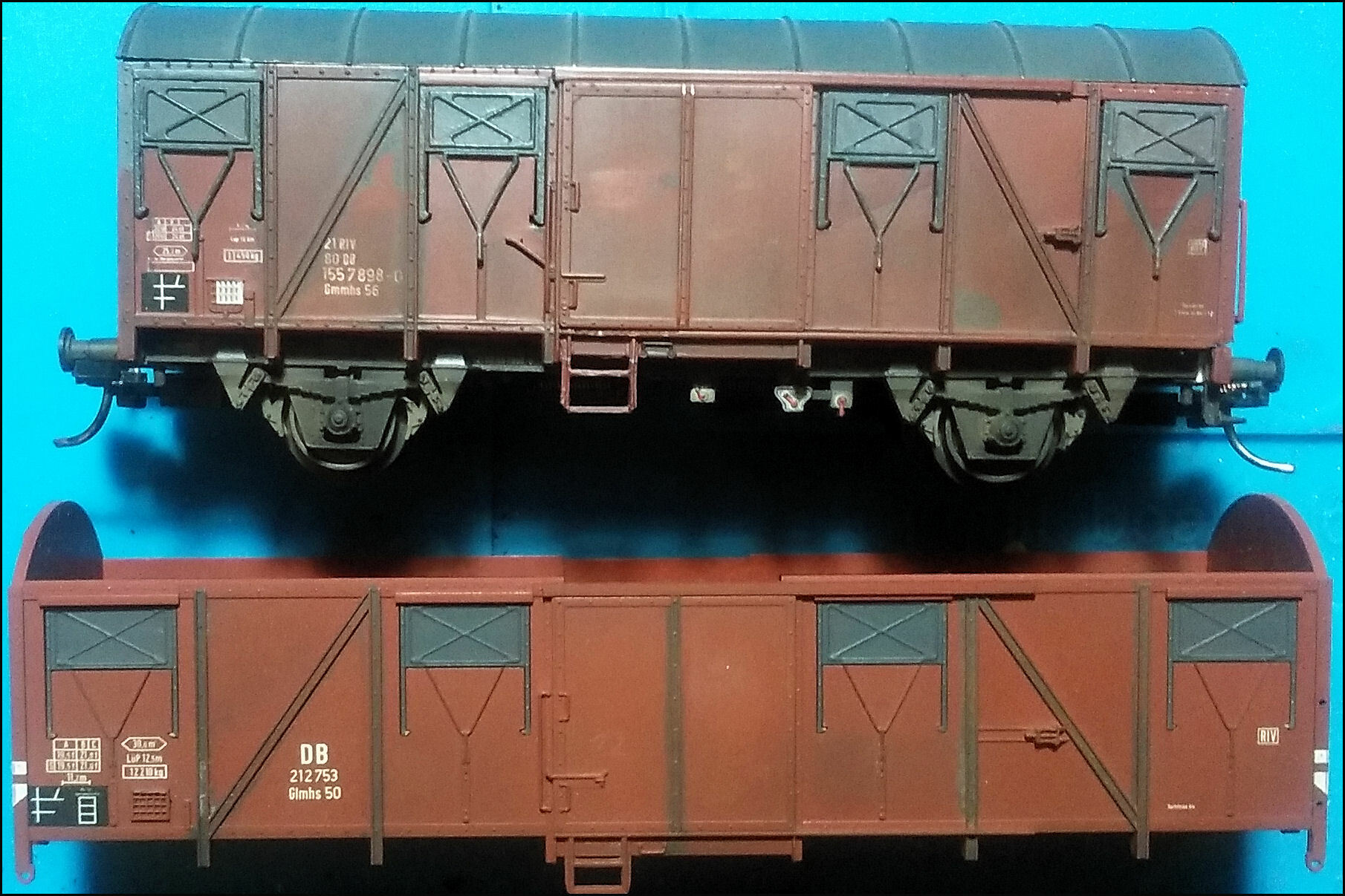

Nog wat laatste puntjes op de i van de Gmms44 gezet. Misschien dat er nog een paar allerlaatste puntjes moeten, maar dat moet ik nog even bekijken. Verwering is minimaal, zoals je ziet. Door de belichting lijkt het misschien nog minder dan het in werkelijkheid is, maar veel scheelt het niet:

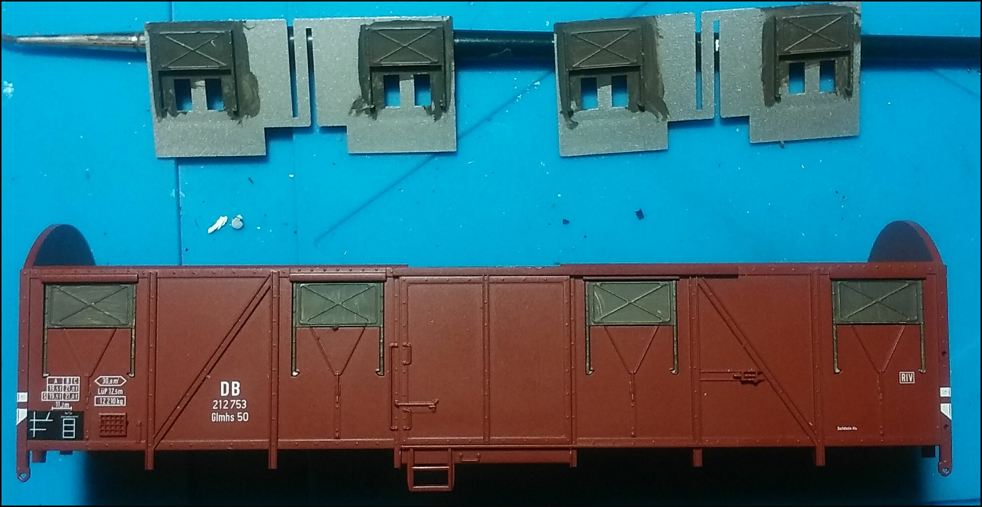

Verder met de Glmhs50 dus. Om te beginnen de ventilatie-/laadluiken een kleurtje gegeven. Had ik eigenlijk met de luchtkwast moeten doen, ik denk dat ik alsnog de boel er weer afveeg en met dat apparaat aan de gang ga. Teveel strepen en onregelmatigheden. En dde kleur zint me niet, te groenig.
Een noodkijk. Vind ik. Zei m'n moeder vroeger ook al, als ik weer eens zonder m'n haar gekamd te hebben naar school ging.

Over die luiken gesproken: waarom rijdt vrijwel iedereen met gesloten luiken?

Omdat er "vroeger" nog wel eens modellen met 'beweegbare' luiken aangeboden, die echter na een heruitgave van de betreffende modellen ineens van onbeweegbare luiken waren voorzien.
En zo "beweegbaar" waren die 'beweegbare' luiken nou ook weer niet.
Maar ik ben het met je eens, hier en daar een open luik zou wel leuk zijn.

De luiken een ander kleurtje gegeven, en wat eerste variaties op het RAL8012 aangebracht.
Meteen ook de Gmmhs56 (waarvan kortelings het chassis versmald werd) aangepakt, want die leed nog aan wat jeugdzondevervuiling:
...op de foto lijkt het toch steeds weer anders dan in het echt...  :'(

Is de bovenste van die twee wagentjes nu krom of is dat gezichtsbedrog?

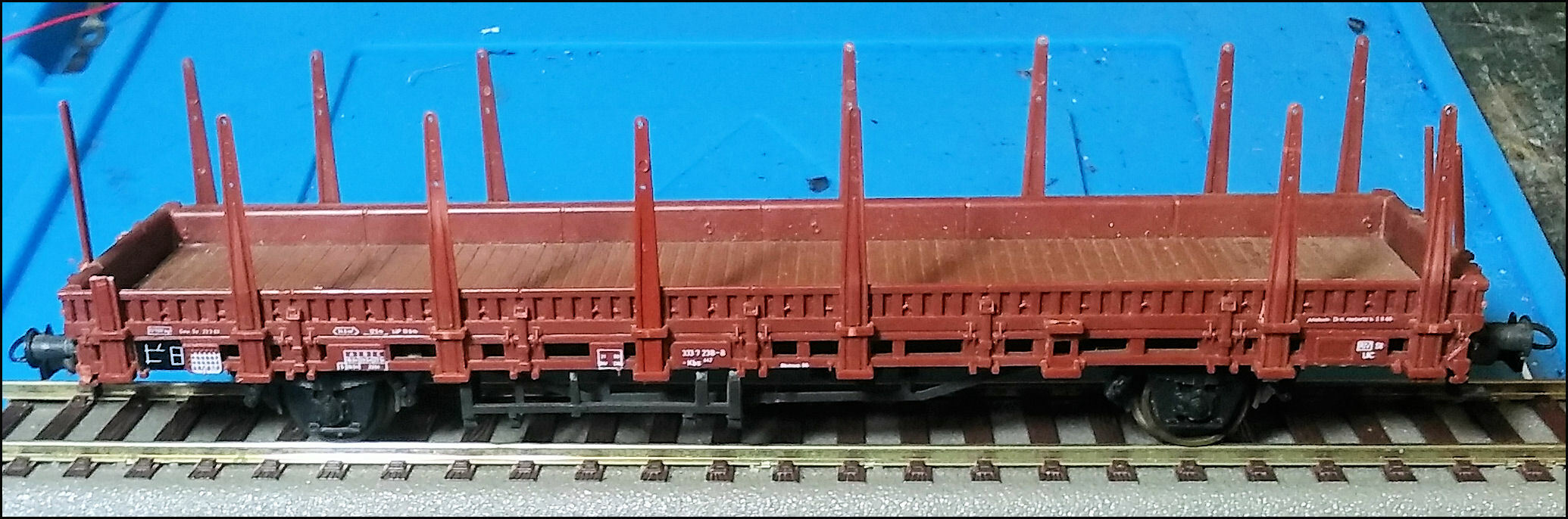

iets later kwam daar nog deze rongenwagen bij, een Rlmms56 van Roco, een ouwetje, nog met viercijferig catalogusnummer:
Op het eerste gezicht werd ik er wat moedeloos van, vooral vanwege een aantal afgebroken rongen, waarbij de gedachte aan Roco-krak zich op de voorgrond drong, maar toch, vooral vanwege het bijna chronisch te noemen tekort aan rongenwagens, ben ik eens gaan kijken wat er zoal nog tot de mogelijkheden behoort.
De nogal aanwezige plasticglans vraagt om een flinke behandeling, bijvoorbeeld een compleet nieuw verfjasje + nieuwe opschriften (ook al vanwege dit is een EpIV-wagen), of een uitgebreide sessie in de visagie waar met verf, pigmenten en weet ik wat niet.
Verder zullen hier en daar wat rongenhouders gerepareerd moeten worden, de rongen gecompleteerd, of juist allemaal verwijderd, wat op zichzelf (zie GW7) ook weer wat problemen met zich meebrengt.
Ook is deze wagen, wat het viercijferige artikelnummer al deed vermoeden, nog van vóór het KKK-tijdperk, wat op zichzelf helemaal niet zo slecht uitkomt, maar er zullen wel op de één of andere manier Kadee's onder gefrunnikt moeten worden.
Of de Elefantenfüße voor EpIII wel correct zijn moet ik nog even uitzoeken, anders moeten die ook vervangen worden.
Die wagen is waarschijnlijk nog afkomstig uit de nalatenschap van Röwa (en daarvoor nog uitgebracht door Trix Express onder auspicien van Willy Ade).
Je kunt er ook een nieuwe wagenbodem van Moebo in leggen. Zie hier.
Ach, ik hoef je niets te vertellen, want je hebt zelf ook deelgenomen aan dat topic ;)
Groet, Bas
