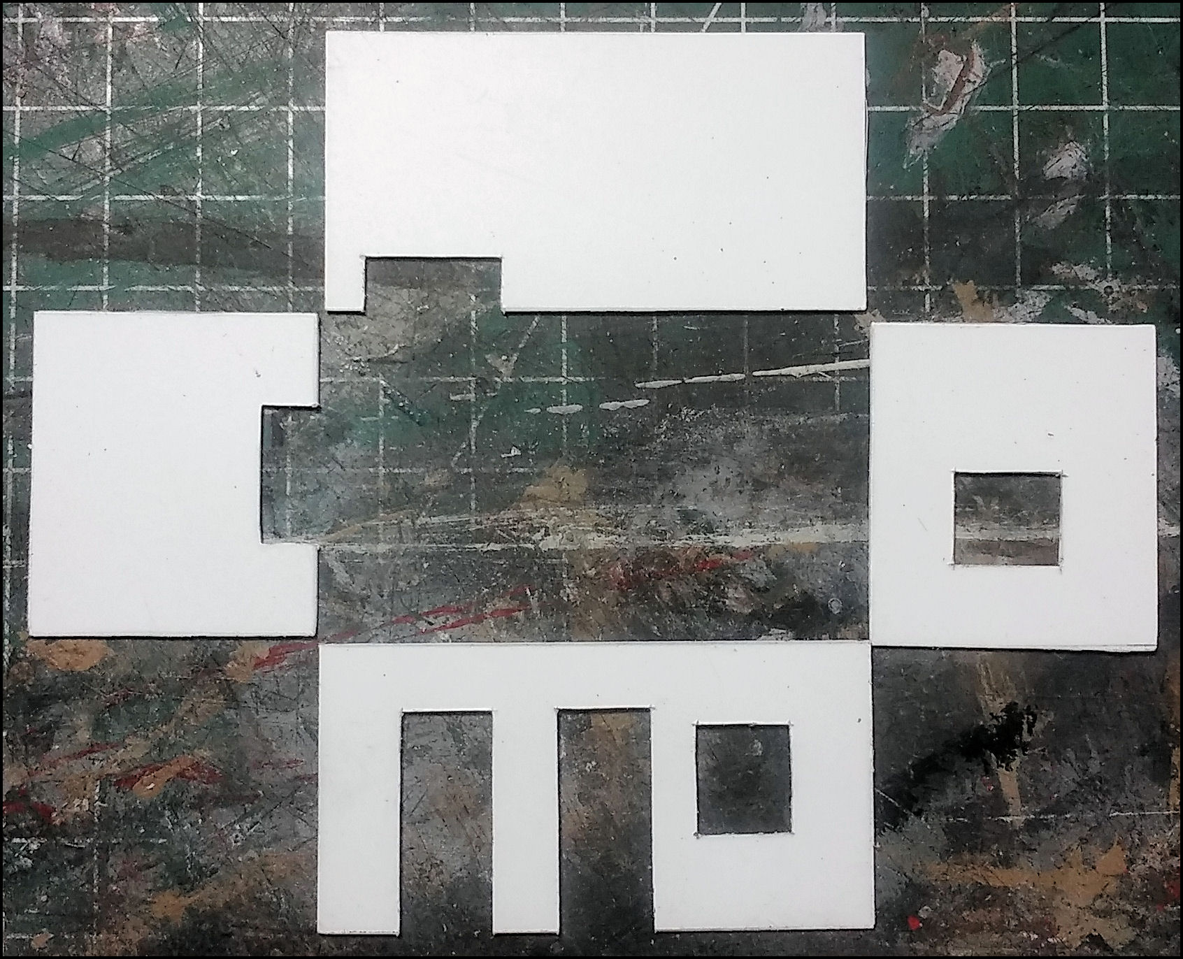

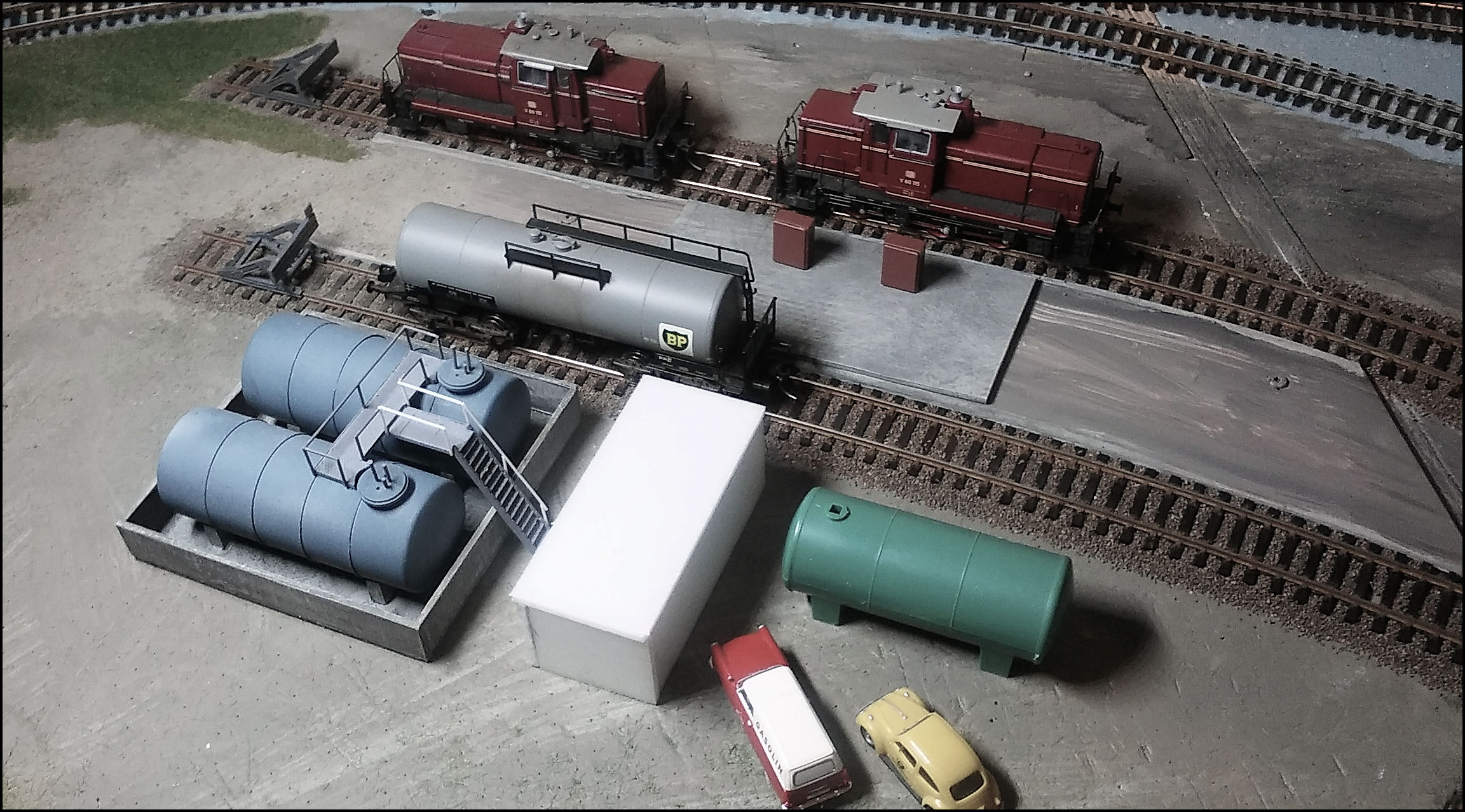

Probeerseltje voor een pomphuisje annex kantoortje: een uit z'n krachten gegroeide schoenendoos. Ik stel me voor er in het kantoorgedeelte één of twee ramen in te maken (en een deur uiteraard), en in het pompgedeelte (ook een deur en) een "raam" bestaande uit van die op elkaar gemetselde glazen blokken.

Bij de set zit toch een pomp hut
en een kantoor(tje)

Ja, klopt. Maar dat zint me niet helemaal. Ik vrees dat het bij die twee liggende tanks blijft, en dat de rest van de bouwdoos in de onderdelenton terecht komt.

Als dit je eisen zijn dan is je schoenendoos nog veel te groot. Twee pompen van zeg maar royal 1,5 * 0.5 . Half metertje van de wand maakt 2.5m . Kantoor een gammel bureau ,2 kasten voor een regenjas en al een luxe een eigen toilet. Ze hadden niet zoveel ruimte en als er geen magazijn voorraad hoeft te zijn is 6 bij 3 wel een start. Wel een buitendeur in het pomphok , geen glas nodig maar wel 2 gaatjes voor ventilatie.

Die kantoorvoorzieningen. Ik kan daar geen goede reden voor bedenken. De voorzieningen zijn onderdeel van het Bw, en daar is de Verwaltung/administratie. Dat is op loopafstand. Voor jouw, zeer bescheiden, pompgebeuren zie ik hooguit reden voor iets van het formaat van een bushokje: een stoel, een schrijfplankje en een paar vakjes voor bonnenboekjes e.d. En misschien een wandtelefoon. Wanneer je de zaak onder een simpel afdak stopt en de pompbediende een diensttas voor de bonnen geeft, ben je klaar. Geef (1967) hem een Dienstfahrrad en hij kan zich ook nog eens snel verplaatsen.

@Luit: dat de schoenendoos te groot was uitgevallen vond ik ook. Dus is het uiteindelijke hokje begroot op 6 x 3,5 cm in plaats van de 8 x 3,8 van de ruwe schets.
Het "kantoor", zo stel ik me voor, is eigenlijk een soort verblijfsruimte met een kast voor de jas en de tas, een tafel met één of twee stoelen en misschien nog een bureau met een plankenkast voor een paar ordners of zo. Een kachel is misschien wel luxe, maar toch ook wel aangenaam in het koude seizoen. Een toilet lijkt me ook wel nuttig.
De pompruimte zal nauwelijks groter zijn dan het "kantoor".
De een of twee arbeiders die daar de boel moeten bestieren zullen daar tijdens zo'n beetje hun hele dienst verblijven, en hooguit voor het middag- of avondmaal een tochtje naar de kantine maken.
@Wolter: misschien is het wel luxe, zo'n hok, maar een andere reden om zoiets neer te zetten is voor mij de compositie van het geheel: de dieseltanks van links naar rechts geplaatst en het hok er dwars op, dat bevalt me wel.
Dat ik voor zo'n hok ben gegaan in plaats van voor de houten keet die bij het ensemble van Faller is bijgesloten, is omdat zo'n Tankstelle volgens mij per definitie van na de oorlog is, en dan staat zo'n Schrebergartenhäuschen er wel wat vreemd bij met van die blinden voor de ramen. Van mij mag het wel iets moderner.

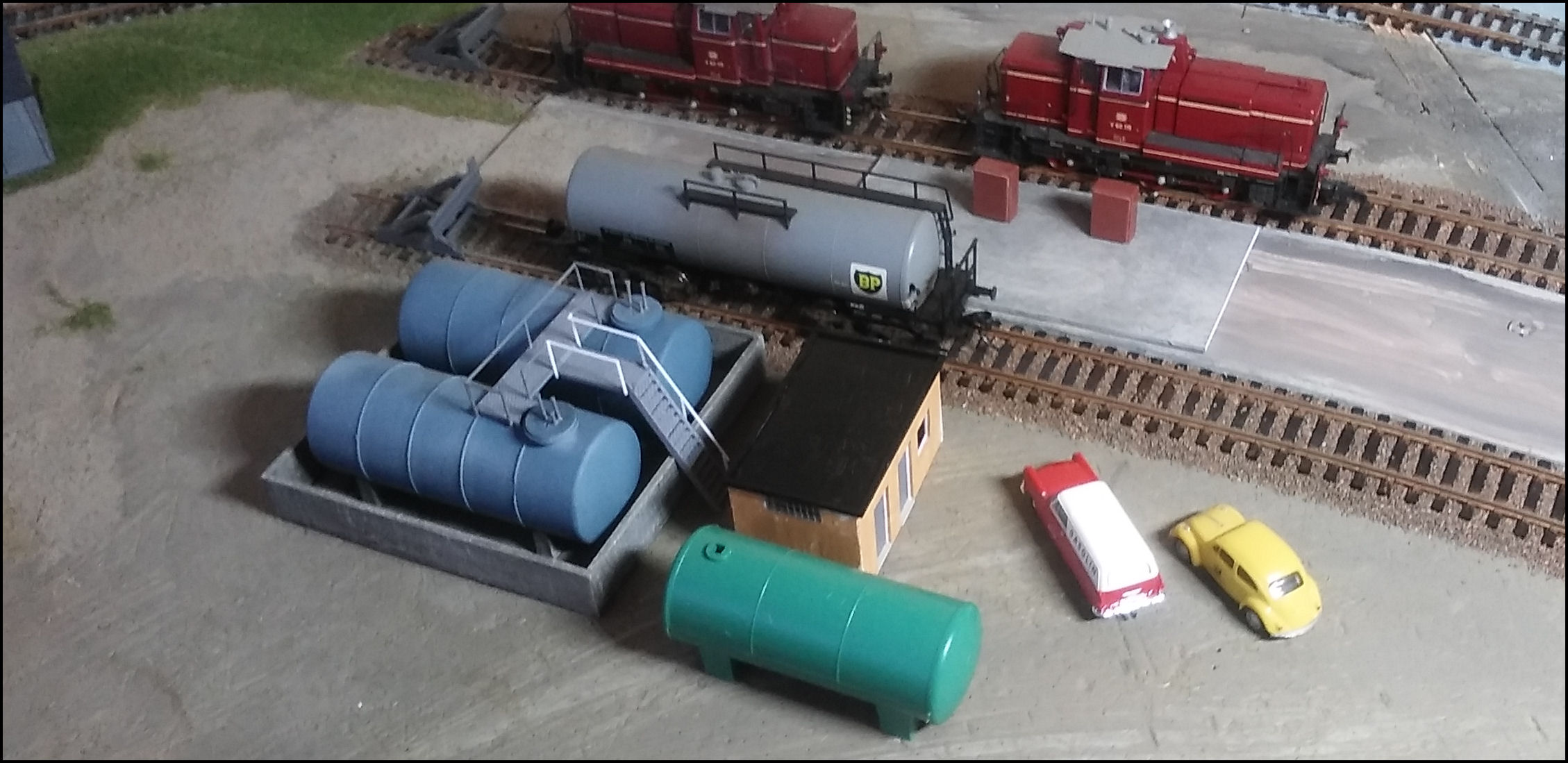

04 August 2018, 21:56:23 »

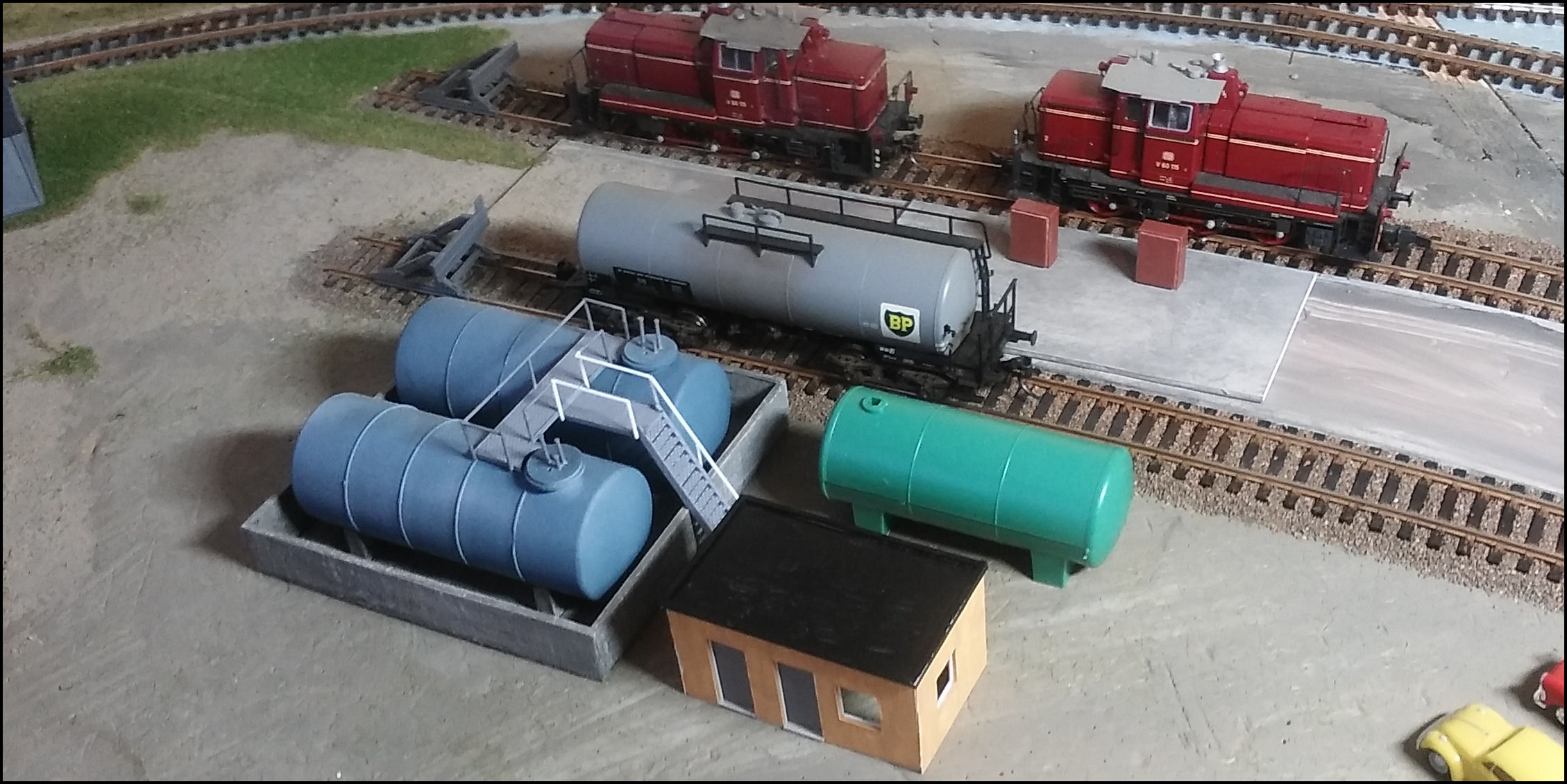

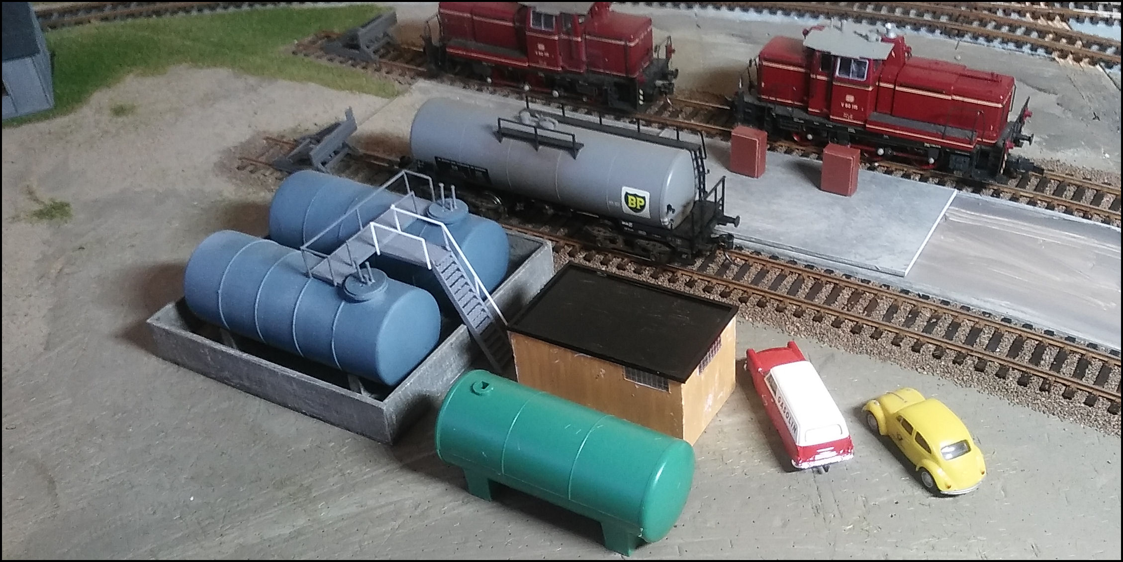

De ruiten moeten er nog in en de kleuren moeten nog worden bijgewerkt - van het flaconnetje Vallejo dat ik te pakken kreeg tijdens de zoektocht naar een geschikt kleurtje voor het dak was de naam en het nummer afgesleten maar omdat het er tamelijk donker uitzag dacht ik dat het vast wel geschikt was maar het bleek glanzend zwart, dus dat moet nog even anders - maar verder is het wel zo'n beetje klaar. Oja, de deurkrukjes nog.
De foto's hieronder geven een indruk van hoe het er uit is komen te zien en ook dat er nog van alles kan gebeuren aan de positie en zo:

04 August 2018, 22:33:56 »
nog een keer dun over schilderen, en dan heel fijn zand erop strooien

05 August 2018, 11:51:20 »
Ik zou die groene tank ook niet gebruiken,t ziet eruit als overkill,op zo'n kleinschalige collectie met diesel locs.
Tenzij je nog oliestokers in je collectie hebt,dan moet er juist een grotere bij
(en vergeet dan ook niet een opvangbak voor gemorste vloeistoffen eronder)
Dak van je bij gebouw kan je in geval van geen fijn zand ook helpen met een stukje fijn schuurpapier.
En volgens mij mist je grote tankanlage aan 1 zijde van de trap nog een leuning/railling

05 August 2018, 23:19:18 »
@Jerry: het overschilderen is al gebeurd, nu het fijne zand nog (grind op dakleer).
@Floris: de groene tank blijft sowieso niet groen, die moet nog een ander kleurtje krijgen. Maar drie tanks is wel het minimum hoor, de capaciteit van de voorzieningen in een Betriebswerk werd niet berekend op basis van het "eigen" lokomotievenpark, maar op wat er zoal aan lokomotieven (eigen en van elders) van die voorzieningen gebruik maakt. Diesel van ver kunnen dus Lümmeln als "Wende-Bw" hebben en daar hun voorraden aanvullen. Oliegestookte stoomloks (uit Osnabrück en Rheine, bijvoorbeeld) deden Lümmeln wel aan, maar hoefden daar niet te bunkeren, zodat een installatie om die loks van olie te voorzien niet nodig was (of andersom, ze bunkerden niet in Lümmeln omdat daar geen installatie aanwezig was). Hoe dan ook, een slag heen en weer Rheine - Lümmeln kon je met één lading stookolie wel twee keer maken zonder bij te tanken, en desnoods kon je dat eventueel in Osnabrück dan ook nog wel doen.
Maar als we er van uitgaan dat die grijze ketels bestemd zijn voor diesel, dan is een derde tank nog wel nodig om bepaalde loks (zoals bijvoorbeeld de V200) van stookolie te kunnen voorzien, om de ketels tbv de treinverwarming te kunnen stoken.
De leuning aan de trap moet inderdaad nog, daar heb je wel een punt. Aan het feit dat de andere leuning nog niet is geverfd kun je zien dat het ding nog niet af is.

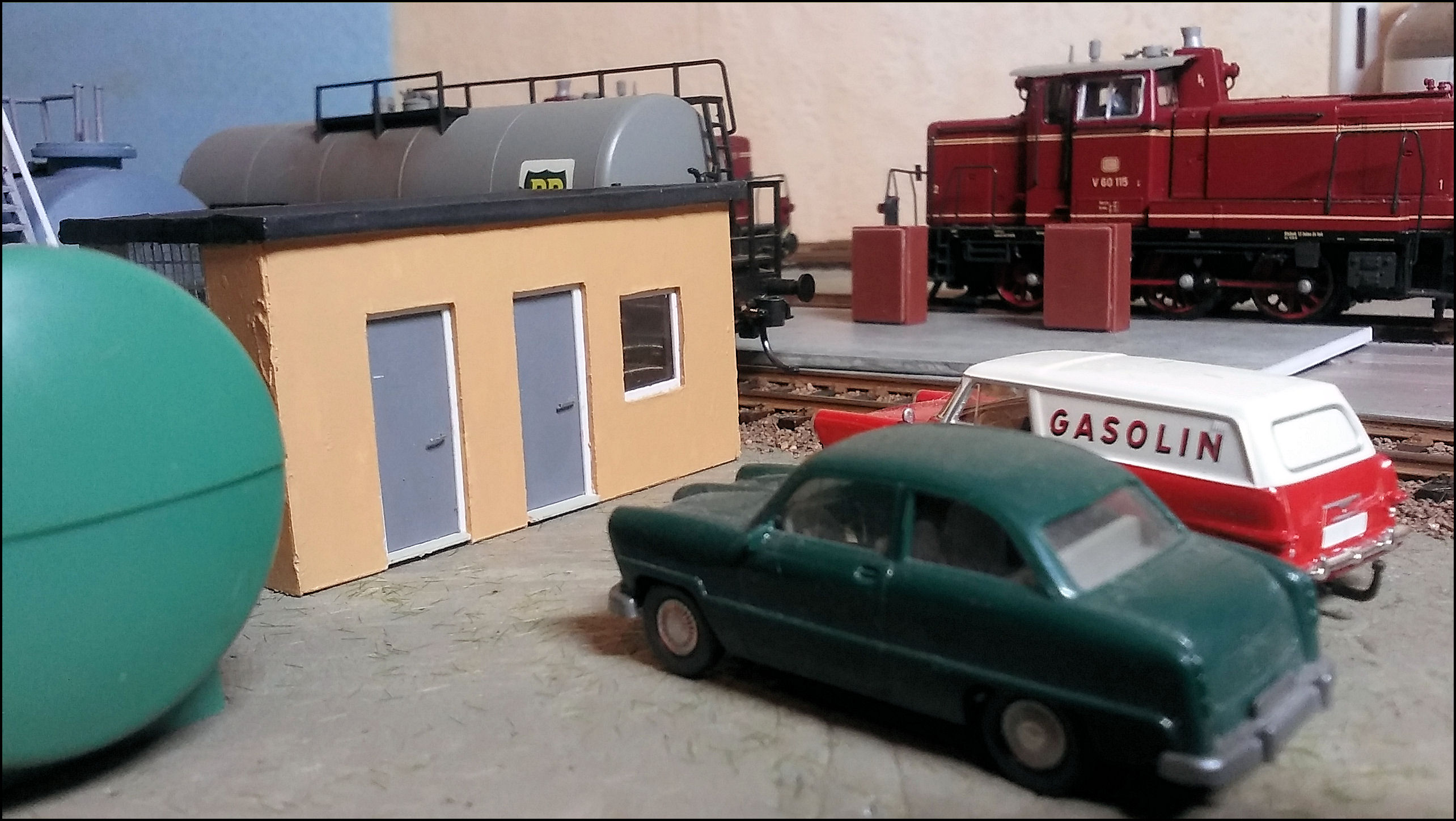

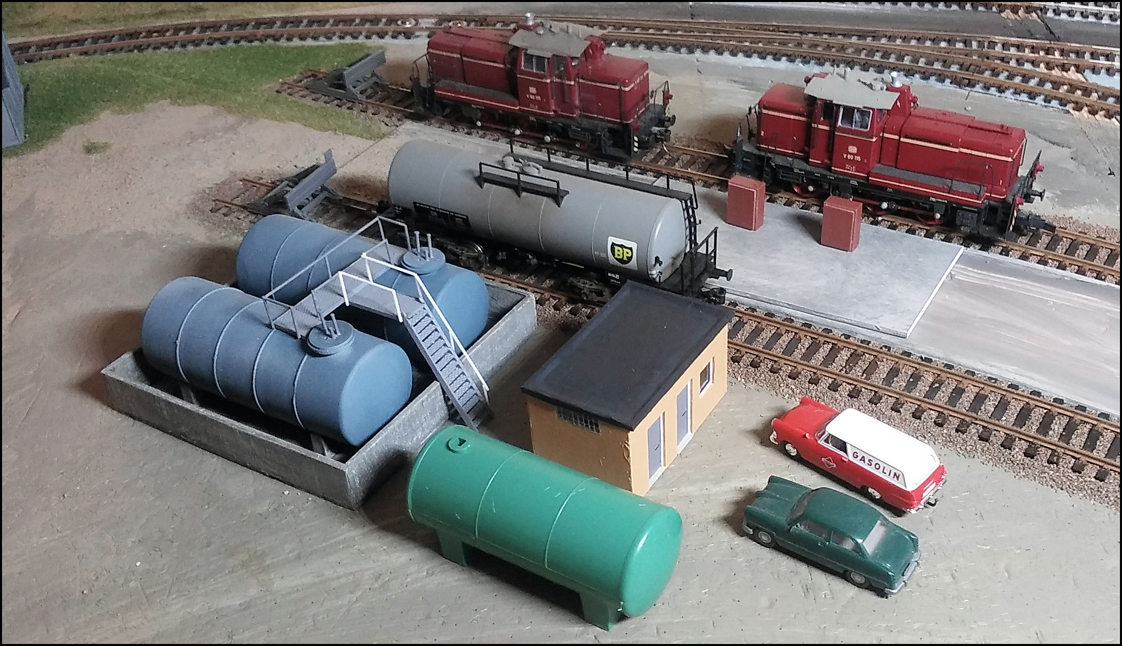

Het dak nog een keer in de verf gezet, deurkrukjes aangebracht (die hadden iets meer richting kozijn geplaatst mogen zijn), het oker nog een keertje overgeverfd - zo moet het maar zo ongeveer klaar zijn. Misschien nog een regenpijp, als ik zin heb.
Er zit nog een slecht afgewerkt plekje op de ene korte wand, dat moet nog wel even gerepareerd worden (of weggewerkt, bijvoorbeeld door een regenpijp).

Mooi modern hok Jan
. (waarbij modern altijd relatief is

Hehehe. Ik zou het eerder een Oostblok bakkie noemen
(daar is die misschien nog wel iets te kleurrijk voor..)

06 August 2018, 11:59:39 »
Bedankt voor de uitleg over capaciteit van de tanks en het feit dat ook passerende loks ervan gebruiken.
Dan is t i.d.d. geen overbodige luxe om de 3e tank na behandeling toch in te zetten,al was t idd maar voor stookolie.
Wellicht is een zwarte kleur daarvoor t beste bruikbaar
(die kleur neemt zoals je wel weet,warmte op,en is daardoor handig om de stookolie een beetje warm te houden in die tank)
T is maar een idee
