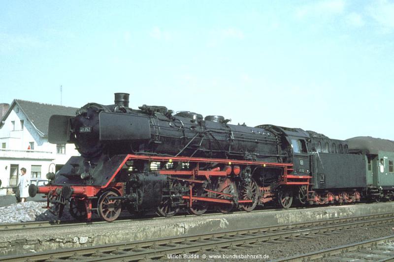

Die opstaptreetjes zijn in werkelijkheid ook zwart:
(bron:
www.bundesbahnzeit.de
Laatst bewerkt op: 23 February 2014, 18:44:56 door guest7823

@ Ruud: ja, inderdaad, maar dan alleen de gedeeltes waar op gestapt wordt. Het 'frame' waar ze aan hangen is meestal rood. Maar nogmaals, het hing soms ook van de willekeur of, zo je wilt, de voorkeur van het personeel wat de boel in de verf moest zetten af. Iets rood verven wat volgens de reglementen zwart moet zijn was (en is derhalve ook) geen halsmisdrijf

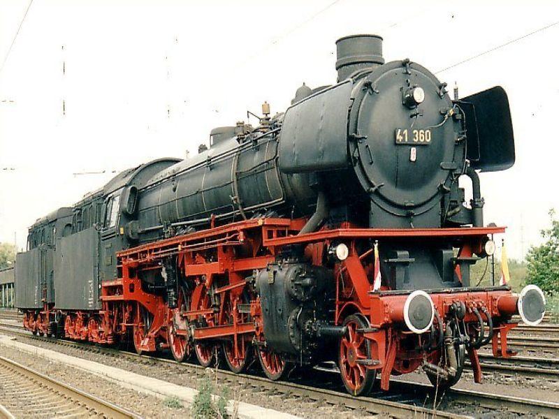

Jan, helemaal waar: het 'ophangframe' is rood, de horizontale treetjes soms zwart:
(bron: beeldgalerij Br 41 via Google)
Hier zie je ook duidelijk dat de lampen zwart zijn.
