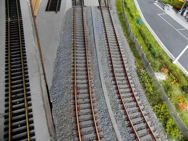

Hallo Erwin
Ziet er goed uit dit is wat ik in gedachte heb ben benieuwd naar de verfnummers die je gebruikt hebt, heb je eerst de bielzen gespoten en daarna geballast ?
Mvg Henk
erwin janssens
  • Berichten: 595
  • Mol-Cargo is under construction
Re:Verouderen rails met airbrush
« Reactie #17 Gepost op: 26 February 2012, 18:47:12 »
Hoi Henk , foutje van mij , de getoonde rails waren de Fleischmann rails met betonnen-dwarsliggers , bovenstaande foto heb ikzelf ge-airbrusht , nr. van de Vallejo verf is 70986 en draagt de naam " Deck Tan " , maar moest je Polyscale verf vinden ( is een Amerikaanse verfsoort , maar helaas moeilijk te vinden) dan moet je zeker " Concrete" eens proberen ( art.nr.F414317) , deze verf geeft een " echte" betonlook weer.
Rails worden eerst in de massa gespoten met Deck Tan , daarna heel voorzichtig met de roestkleur van Vallejo ( art.nr. 71080) , pas daarna komt de ballast er tegenaan , ballast die ik gebruik is van Woodland ( art.nr. B1394 - Grey Blend).
Moesten er nog vragen zijn , vuur ze maar af dan en veel succes... ;)

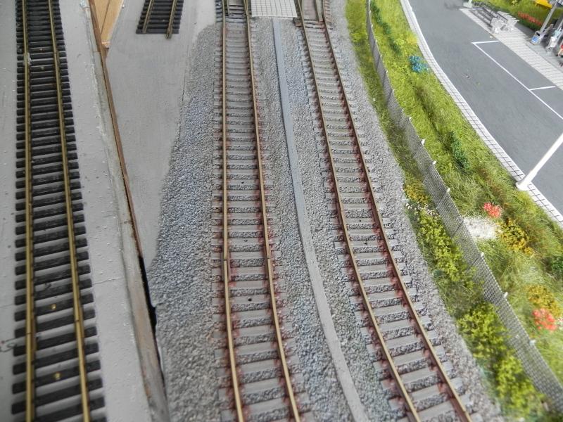

Henk-ST1100
  • Berichten: 132
« Reactie #18 Gepost op: 27 February 2012, 18:34:46 »
Hoi Erwin
Ik heb de kleur 71050 Light grey Model air voor het grijs gebruikt is speciaal voor de airbrush en heb ook nog 70989 Sky Gry deze is een stuk lichter van kleur is ook dikker wordt volgens de kenners met de penseel aangebracht.
Voor de roest kleur heb ik ook de 71080 gebruikt  ik heb ook nog van Anita decor een roest kleur weet alleen niet of deze ook te gebruiken met de airbrush.
Wat me wel tegen valt is dat ik veel last blijf houden van Tipp-dry verdun de Vallejo model air met 3 delen verf 1 deel water en spuit met ca 1,8 bar.
Ben vandaag bezig geweest om het verder te vervuilen met bruin een lichte nevel lijkt wel aardig alleen de hoeveelheid verf doseren valt door de tipp dry tegen.(blijven oefenen) zal morgen weer eens met A.S. A bellen .
Mvg Henk

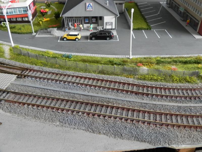

erwin janssens
  • Berichten: 595
« Reactie #19 Gepost op: 29 February 2012, 14:33:06 »
Hoi Henk , probeer je Vallejo-verf eens niet te verdunnen met water , maar gebruik deze eens rechtstreeks uit het flesje , normaal gezien hoef je je Vallejo-air-verf niet te verdunnen , ik verdun ze nooit . ;)
Henk-ST1100
  • Berichten: 132
« Reactie #20 Gepost op: 06 March 2012, 18:35:59 »
Hoi Erwin
Ben nog wat aan het  experimenteren geweest met wat kleurtjes en vindt dit er al aardig op lijken heb de bielzen en ballast met Vallejo 70870 gespoten (Marina grijs)daarna de roest kleur op de rails en daarna met een lichte waas 70984 (Flat brown) en zwart aangebracht.
Op de foto komt het grijs wat meer naar voren maar dat valt live wel mee.
« Reactie #22 Gepost op: 06 March 2012, 18:57:41 »
Ik gebruik verdunnet van Vallejo en dat werkt super.... Sindsdien geen last meer van dry tip....
Jeffrey
Henk-ST1100
  • Berichten: 132
« Reactie #23 Gepost op: 06 March 2012, 19:05:44 »
hallo Jeffery
Ben nu bezig geweest met de reducer 4010 werkt tot nu toe goed met een nozzele van 0,2 mm ga nog wat proberen met 0,4 mm
