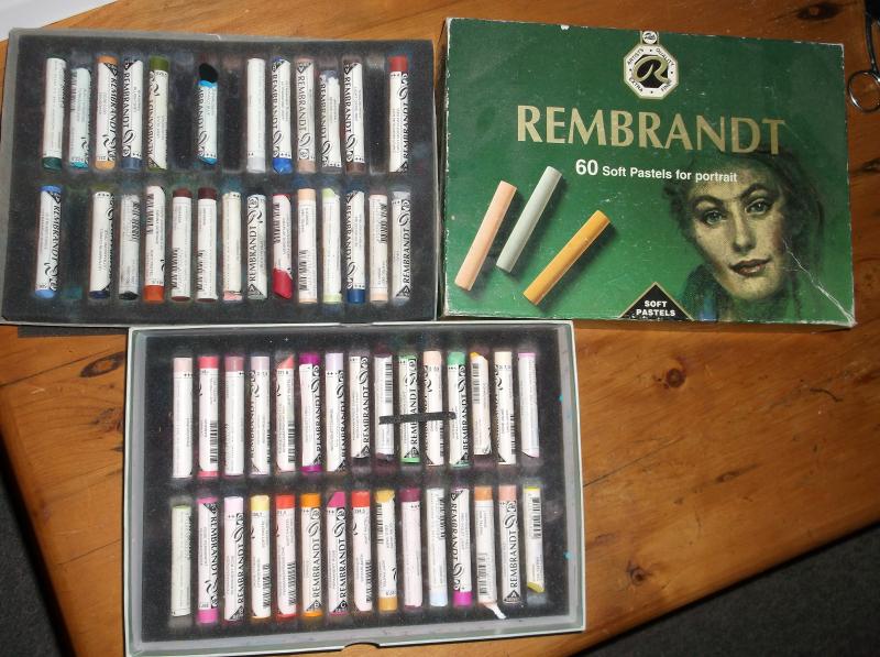

dimo1_dimo1
Berichten: 3380
Re:Bw Uhlental (H0)
Reactie #514 Gepost op:
04 February 2013, 22:04:34 »
ik gebruik
rembrandt
pastelkrijt, dit schraap ik met een mesje tot poeder..
dan ,na het samenstellen van de juiste kleur, met de kwast erin dippen en dan op het model..
of ,voor het viezere werk, met een mesje de poeder op de juiste plaats leggen en dan inwrijven/uitsmeren tot het naar wens is..
dikke smeerboel(zwarte handen tot gevolg) maar geeft een leuk resultaat
doet me altijd weer dingen ontdekken aan mn te weatheren spullen dat er meer details op zitten dan me in eerste instantie opvielen..
zo had ik het idee dat de 3 witte wagons hetzelfde waren op het dak en de opdruk na..
dit was niet zo, de wagons van martini en ?cinzeno? zijn koelwagons met roosters en de bart smith wagon is dit niet
oh jah!
inmiddels op pagina 35
dat betekend dat ik inmiddels meer dan 510
berichten in dit draadje heb
ben nogsteeds zeer blij met het slopen van de oude baan en het realiseren van de nieuwe..
al zou ik nooit weer piepschuim als basis nemen.. veel te fragiel en te opvallend als je de naden niet helemaal goed hebt(wat extra lastig is met piepschuim) dit is dan ook een punt dat nogal wat aandacht vereist(maar waar ik niet zo veel zin voor kan vinden
groeten,
Auke
Berichten: 9163
Het leven op de weg.
Re:Bw Uhlental (H0)
Reactie #515 Gepost op:
04 February 2013, 22:08:53 »
Leuk toch zoveel volgers
Tip van de grote bouwers op het forum, ga voor roofmate(stirydur), ik heb het nog niet verwerkt voor Midland maar ga het zeker gebruiken en al aangeschaft.
Jij bedankt voor de tip van pastelkrijt, had ik nog niet aan gedacht.
Tot later, groeten Koen.

dimo1_dimo1
Berichten: 3380
Re:Bw Uhlental (H0)
Reactie #518 Gepost op:
04 February 2013, 22:51:28 »
dit is wat ik aan kleuren heb:
volgens de verpakking zijn het soft pastels, geen idee of dit standaard is of dat het een minder harde versie is van hun normale pastelkrijt
groeten,
Auke
Speedy
Berichten: 731
Trains Planes & Automobiles
Re:Bw Uhlental (H0)
Reactie #519 Gepost op:
04 February 2013, 23:15:44 »
@Dimo1_Dimo1
Nog een merk komt uit Duitsland. Schmincke Pastell. Erg tof spul.
Ik heb een andere set van Talens. Ooit gekregen van mijn zusje.
Blijft wel een oefening en gevoel hebben voor kleur. Maar dat is wel te leren, al doende en zo.
Robert Jan
