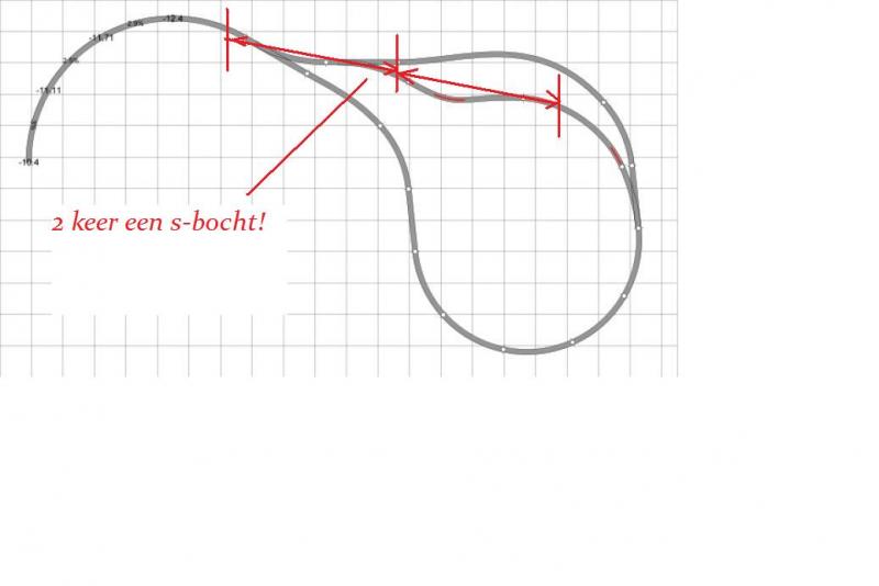

inderdaad, de stoomlocs hebben 6 cm nodig.. maar inclusief rails een 7 cm
ik heb zelf een plan zonder de rechte stukken gemaakt omdat het met de huidige onderbouw niet mogelijk is dat te maken..
dit word krap bij het spoor wat naar rechts loopt, maar is denk ik net te doen
groeten,
Auke

Die ene bocht ziet er wel extreem krap uit!
Ik denk dat het niet goed gaat als je daar iets doorheen laat rijden..
Greets Johan

Auke, zeker niet nu je 2 keer achter elkaar een s-bocht gemaakt hebt:
Beter het rechtse stuk wat vloeiende maken.

Die bochten gebruik ik nu ook op mn baan dus dat lukt wel
gaat nu ók probleemloos
En de wissels zijn van mehano, alleen gebruik ik de extra bocht die erbij zit niet, dan komt het beter uit(niet zo veel kronkels
groeten,
Auke

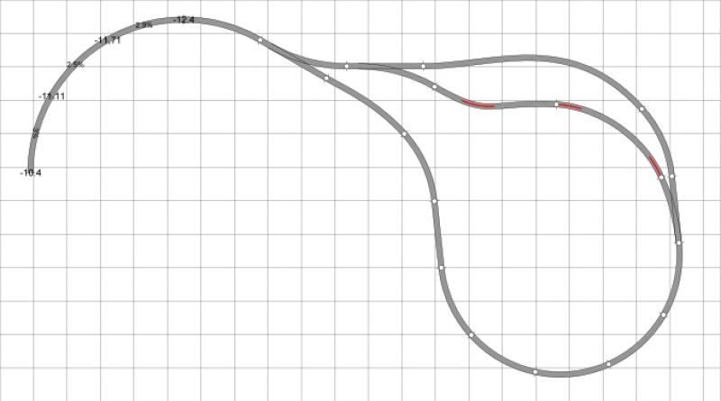

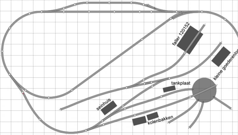

ik heb groot nieuws.. de baan word definitief anders.. de huidige baan is al deels gesloopt..
alle wissels voor het nieuwe plan zijn er al en ook de meeste rails is aanwezig
hier dan het plan:
het idee is de keerlus bovenin helemaal in een berg/verhoging te verwerken..
alles blijft op 1 hoogte(enkel wat scenery bovenop de verhoging)..
de keerlus wil ik automatiseren met mijn arduino.. het idee is dat de treinen op het dubbele spoor in de wacht staan samen met 1 trein vlak voor de meest linker wissel..
op het moment dat er een trein de verhoging in rijdt komt alles op gang.. een van de 2 treinen op het opstelspoor wordt richting het meest rechter stuk gereden om te keren.. dan zodra de net binnengekomen trein op het opstelspoor staat rijdt de trein vlak voor de wissel een stuk verder zodat deze voorbij de wissel is.. de trein die meest rechts staat gaat dan naar de locatie van de vorige trein.. en de trein die daar net weg kwam gaat de verhoging uit..
zo wordt er steeds een willekeurige trein uit de tunnel getoverd(binnen niet al te lange tijd)
verder is het idee om er een soort spel van te maken.. een trein komt aanrijden, moet richting draaischijf en word daar ontkoppeld en weg gezet.. dan komt de köf, deze gaat de wagons naar de verschillende locaties(door de computer aangegeven) op het rangeer terrein brengen.. zodra dat klaar is kan de volgende trein komen.. deze wordt dan ook ontkoppeld en gestald.. dan worden de wagons van de vorige trein weer opgehaald en word de trein weer gevormd(soms met andere wagons).. nu begint alles weer van voor af aan..
dit alles met een programma op de computer en de arduino om de treinen te detecteren en in het schaduwstation te regelen..
ik hoop dat jullie zo een beetje op de hoogte zijn.. tips zijn altijd welkom
groeten,
Auke

Zou er een linker wissel plaatsen in de keerbocht. Zo maak je hem net iets vloeiender.
Zowel naar het rechte deel als naar de bocht.

Ik snap niet precies waar je bedoelt.. zou je het met een plaatje kunnen ophelderen?
groeten,
Auke

Plaatje kan ik helaas niet veranderen per mobiel.
Maar je gaat vanaf je keerlus met een wissel naar je rangeerstation.
die wissel zou ik veranderen. Dit zou je knikje in de flexrails (rode plekje) ook wegnemen.

Dat is al een linkse wissel.. die flex komt daar niet.. dat word vaste rail.. maar anders zat ik niet onder de 50 railstukken(limiet anyrail gratis)
groeten,
Auke

Leuk plan Auke ! Ook het spel element is goed aanwezig op deze manier.

Kijk, daar hebben we tenminste iemand die gaat nadenken voor hij iets doet!
Leuke opzet, Auke!
Jan

Zie het nu.... oepsss. Verder leuke opzet.
Ik hou me mond dicht

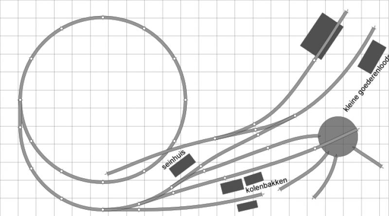

en hier zijn dan de sloopfoto`s:
begin van de sloop:
hier is de sloop zo goed als klaar:
groeten,
Auke
