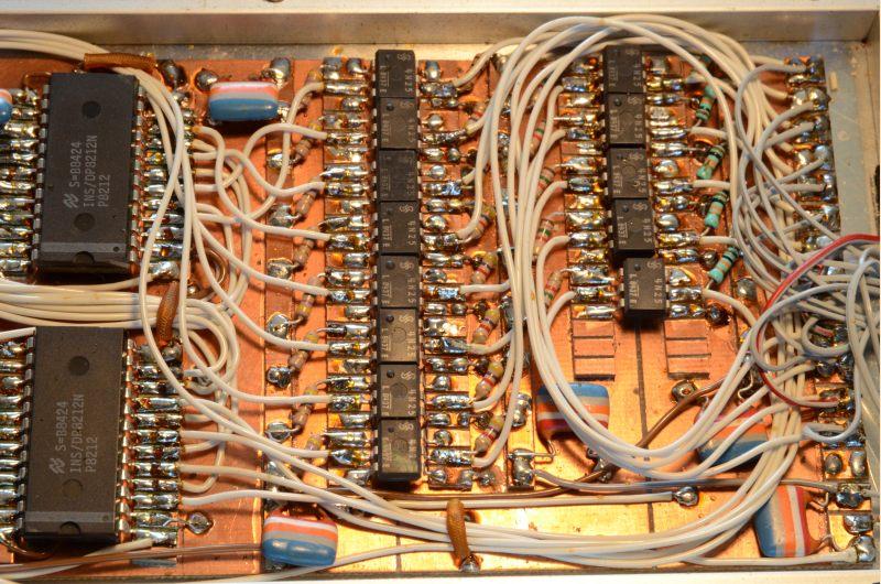

Het bouwen op gaatjesprint vindt ik persoonlijk een ramp. Kleine schakelingetjes zijn geen probleem, maar worden ze wat gecompliceerder dan maak je al gauw een fout en zoek je jezelf blind om het probleem te vinden.
Ik geef altijd de voorkeur aan het maken van een geetste printplaat, met name als ik er meer dan één voor dezelfde schakeling nodig heb.
Is dat niet het geval en is de schakeling redelijk omvangrijk dat ga ik als volgt te werk:
Ik neem een ongeetste printplaat van voldoende grootte.
Knip of zaag smalle stroken printplaat (2 tot 4mm breed) en verdeel die in gewenste secties door de koperbaan met een babyzaagje door te zagen.
Lijm de strookjes met twee-komponenten lijm op de koperzijde van de printplaat. (geen secondenlijm gebruiken omdat deze bij het verwarmen los laat)
Bij IC's soldeer ik de stroken eerst aan het IC of de ICvoet en lijm ik hem daarna pas op de printplaat.
Daarna leg ik alle verbindingen met dun montagedraad.
De printplaat zelf gebruik ik als massaaansluiting.
Je kan op die manier heel overzichtelijk de schakeling opbouwen en omdat alles zich aan één zijde bevindt is het eventueel fout zoeken ook veel eenvoudiger.
Hier onder een foto van een schakeling die ik op die manier heb opgebouwd. Een foto zegt meer dan duizend woorden.
Groet, Gerrit
