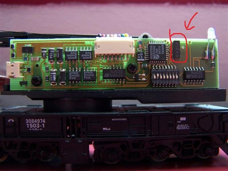

Ik heb op MP een knutselkraantje gekocht.
Deze is met mijn Tams centrale niet te bedienen.
Nu heb ik op het net ergens een foto gevonden van een kraandecoder, en wat ik dacht blijkt wel te kloppen:
er ontbreekt een onderdeeltje op de print.
Wie kan mij vertellen wat dit is (transistor?), en waar zou ik deze kunnen bestellen of is dit door een niet SMD onderdeel
te vervangen?
Ik heb al wat gegoogled, maar krijg geen duidelijk beeld of ik het juiste onderdeel heb gevonden.
Het gaat om het rood aangegeven onderdeel op onderstaande foto.
Tinus.

Rudy0907
Berichten: 142
Re:Onderdeel roco ongevallenkraan decoder 3-rail
06 February 2012, 20:36:23 »
Hoi
Dat onderdeel is denk ik een kristal. Denk 49 Mhz of iets dergelijks.(maar weet niet zeker)
Die zit er om de processor te laten werken.
Als het kristal er echt niet op zit zal de decoder ook niet werken.
kan je een foto van jou decoder maken?
Groetjes Rudy

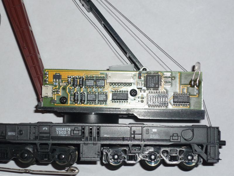

Hierbij een foto van mijn eigen kraan.

Rudy0907
Berichten: 142
06 February 2012, 23:23:53 »
Hoi Tinus
Dat is duidelijk je mist het kristal.
Groetjes Rudy

Rudy0907
Berichten: 142
06 February 2012, 23:42:00 »
Hoi Tinus
Nu is de vraag wat betekend het nummer op het kristal.
Ik had net gekeken in de datascheet van het philips ic pcd3755A en daar stond in dat er een 3.58 MHz kristal nodig is.
Maar kan aan de code op het kristal niet zien of het klopt.
Misschien kan je kijken of je aan een kristal kan komen met 3 pootjes 3.58 MHz.
( hoeft niet perse smd te zijn) om te testen.
Groetjes Rudy
PS. Dat is het nadeel van smd componenten ze zetten er vaak codes op waar je niets mee kan
Laatst bewerkt op: 06 February 2012, 23:44:36 door Rudy0907
