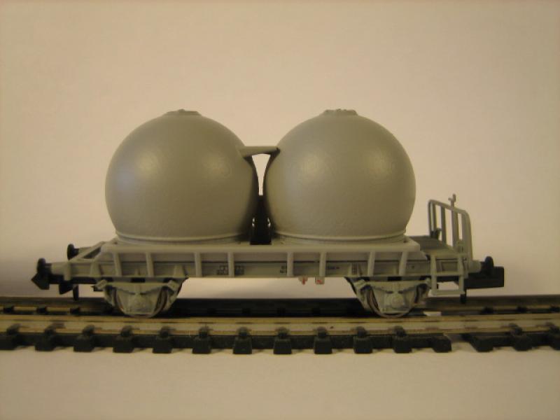

Geprimed komt hij een stuk beter tot zijn recht (en de primer lijkt ook al gelijk de juiste kleur grijs)
Nog even poseren met een blauwe 1100... De kap is prima, kleppen nog rood verven, de wijzerplaat vd drukmeter wit, vishaken en andere decals (zelf printen), blackwashen.
De ijscohoorns onder het chassis zit nog wat 3D modelleer herstelwerk aan heb ik al gezien. Wordt vervolgd!

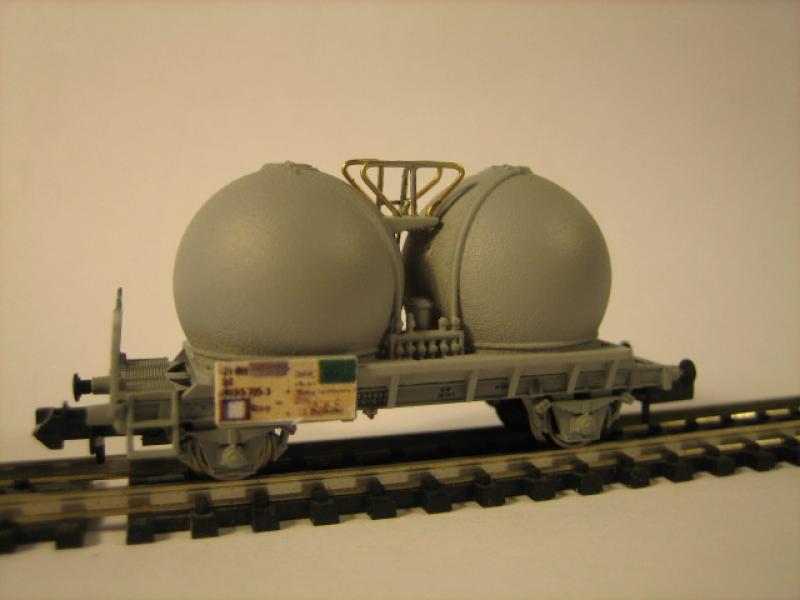

Vandaag bezig geweest met de relingen van 0,5mm messingdraad op het platform tussen de bollen.
Voor de ladder gebruik ik de ladder van de HN6121 donorwagen.
Op het platform gemonteerd ziet het er zo uit (in de 3D print zitten hiervoor al 5 gaatjes die alleen nog even voorzichtig met een 0,5mm boortje met de hand nageboord moeten worden):

(zelfgeprinte) decals aangebracht, vishaken gewreven, geblackwashed, ladders geverfd, een heuse NS bollenwagen in N!
(Zit nog te dubben over de ijscohoorns  ??? :-\, huidige passen niet maar model ziet er wel al uitstekend uit zo, wat vinden jullie?)
