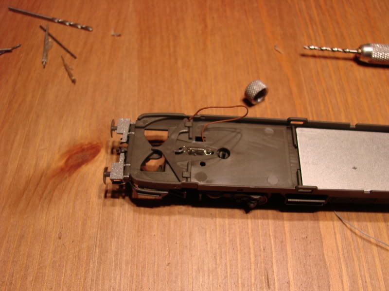

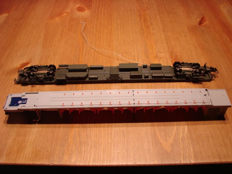

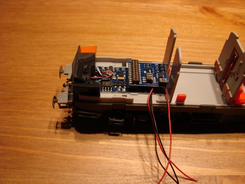

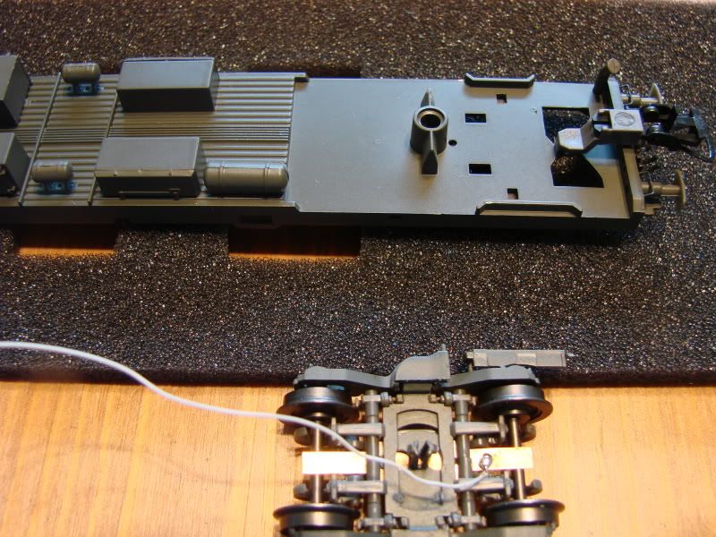

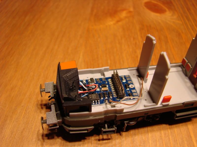

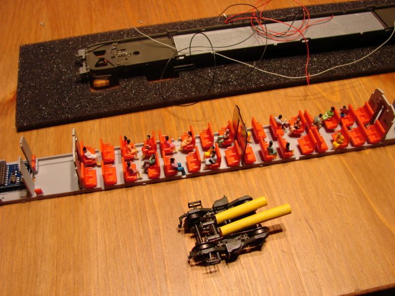

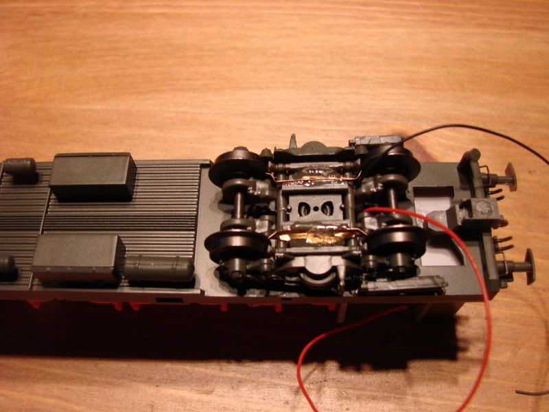

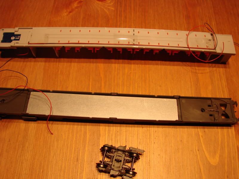

Beetje lopen stoeien met het Bs rijtuig betreffende de stroomafname.
Bij mij zat de cabine ook een beetje vast maar door een beetje te wrikken komt ie wel los.
De draadtjes lossolderen. (rare kleurcode! bruin en grijs)
Demonteren van de binneninrichting.
Zo kunnen we op een makkelijke manier de draaistellen afnemen.
Met een pincet het binnenste pootje van het draaistel samen drukken en het draaistel komt vanzelf los.
Ik heb in het onderstel een gaatje bijgeboord voor mijn "zwarte" aansluiting.
Stroomafname voorste draaistel kan bovenop het draaistel gebeuren.
(krimpkousen zijn even geplaatst om de lijm te laten drogen.
Tevens maar wat volk geplaatst.
Daarna met twee componenten lijm verder vastgezet.
Bij het achterste draaistel gaat dit niet, daar zitten twee verstevigingsrandtjes in de weg.
Dus kan het alleen maar vanaf de onderzijde.
[imghttp://i86.photobucket.com/albums/k98/nederbelg/BS007.jpg]http://[/img]
De draden mooi wegwerken.
Aansluiten.
Lsmodels mag bij de volgende modellen die ze gaan maken, zich ook eens bezig gaan houden met de stroomafname van hun rijtuigen. Ik wou eigenlijk ook nog een binnenverlichting in bouwen, maar de draaistellen van de andere 6 rijtuigen zijn het zelfde als deze. Dat vindt ik te veel werk. Dus daar zie ik vanaf.
Nog een vraagje: heeft er iemand de cv's van het stuurstand.
Ik neem aan dat we de zelfde kunnen programmeren als de loc! zoals de gevarenlichten?
