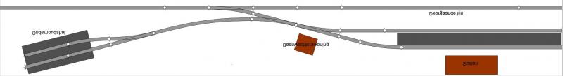

Ik wil graag een kleine pendelbaan maken van 3x0,4m. Het wordt w.s. een tijdperk 4 baan waar nl materiaal zal komen te rijden (denk aan Hondekop, Mat'46, DE-1, DE2 etc).
Bijgaand het baanplan welke ik voor ogen heb. Ben benieuwd naar de reacties en evt. verbeterpunten.
Klikbaar

Leuk ontwerp. Je kunt later links en rechtsonder nog altijd een schaduwstation aansluiten, of was je dat al van plan.
Ook zie ik hier weer 'less is more".
Groet, Maarten
N-spoor DB/NS Selectrix - HO NS DCC Profiboss.
Berichten: 7301
Re:Module van 3x0,4m
25 January 2012, 21:50:56 »
Ja leuk, maar......... ik heb zelf 4 meter en dat is al krap.
Komt dus nog een meter bij. Ik ben bang dat je niet uitkomt
zoals het nu op papier staat. Neem aan dat het met een
railprogramma is getekend? Die drie wissels is al ruim 60 cm.
Kan me vergissen, maar vind het knap krap.
vrgr Steef
Laatst bewerkt op: 25 January 2012, 21:52:57 door Stedahult. Reden: stavfel

Is wel een leuk idee.
Maar als de trein niets anders kan dan op en neer van het station naar de onderhoudshal, vraag ik me af of het niet tijd wordt voor nieuw materiaal wat minder onderhoud nodig heeft.
Maak een module in L-vorm en laat hem dan pendellen tussen twee kleine stations, dan is het nog een klein beetje conform de werkelijkheid.

Je zou ook kunnen overwegen om voor- en achterkant van de baan om te wisselen, zodat de doorgaande baan juist aan de achterkant loopt. Dat maakt het wat makkelijker om treinen te laten verdwijnen in een eventueel aan te sluiten schaduwstation.

Bedankt voor de reacties.
Groter zal het zeker niet worden, en ook geen L.
Dank voor het idee Gert, ik ga er eens naar kijken. Zit dan wel met de plaatsing van het stationsgebouw.

Waarom? Gewoon spiegelen.
25 January 2012, 22:20:57 »
Inderdaad, gewoon even de boel omdraaien.
En eigenlijk komt je stationsgebouw nog beter tot zijn recht ook.
Als toeschouwer van de modelbaan lijkt het me tamelijk uitnodigend als je het gebouw vanaf de straatkant ziet met entree en al!
Bovendien ziet het er zo iets dynamischer uit. Met die doorgaande lijn aan de voorkant was het nogal star.

25 January 2012, 22:42:28 »
Top! Heb het gelijk aangepast

Graag gedaan. Als je de onderhoudshal nog iets naar links verschuift, dan heb je eigenlijk vanzelf al een mooi 'obstakel' dat aan die kant in het oog springt en de verdwijnende treinen enigszins aan het oog onttrekt.

25 January 2012, 22:52:51 »
done!
