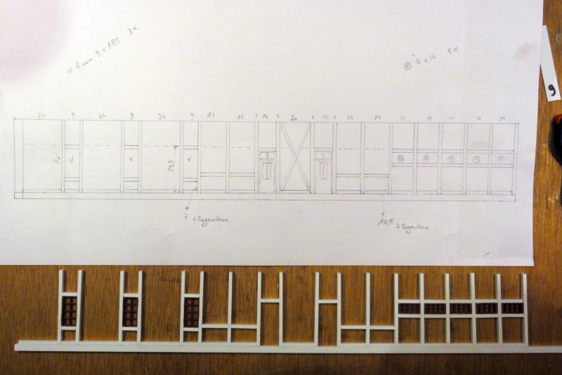

Hallo iedereen, na een aantal bouwdozen van Faller en Kibri gebouwd te hebben ga ik nu eens wat anders proberen.
Aanleiding was onlangs de verkoop van een H0 Lokschuppen im Fachwerkstil via Ebay, deze werd in 1972 gebouwd door Manfred Kübler en de bouw werd beschreven in een tijdschrift Moderne Eisenbahn van 12/1972, de Lokschuppen is van de hand gegaan op ebay voor 260€
Na lang googelen heb ik het tijdschrift op de kop kunnen tikken via een online boekhandel in Duitsland en na wat bestuderen van het artikel en een aantal kleine wijzigingen van de maten doorgevoerd te hebben ben ik op zoek gegaan naar Evergreen bouwmaterialen. Bedoeling is ook een werkplaats inrichting te bouwen

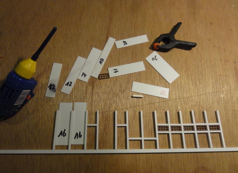

Ondertussen is de voorgevel in vakwerkstijl reeds in de bouwfaze

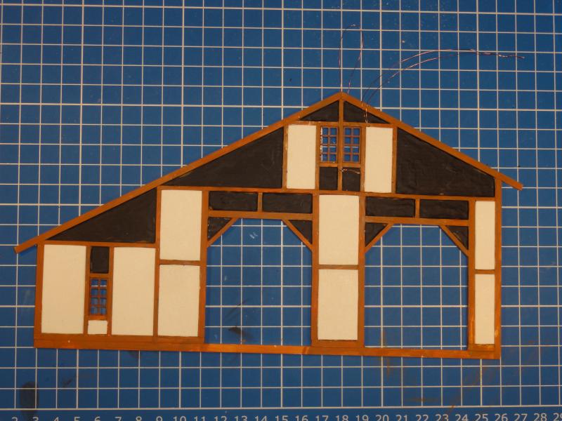

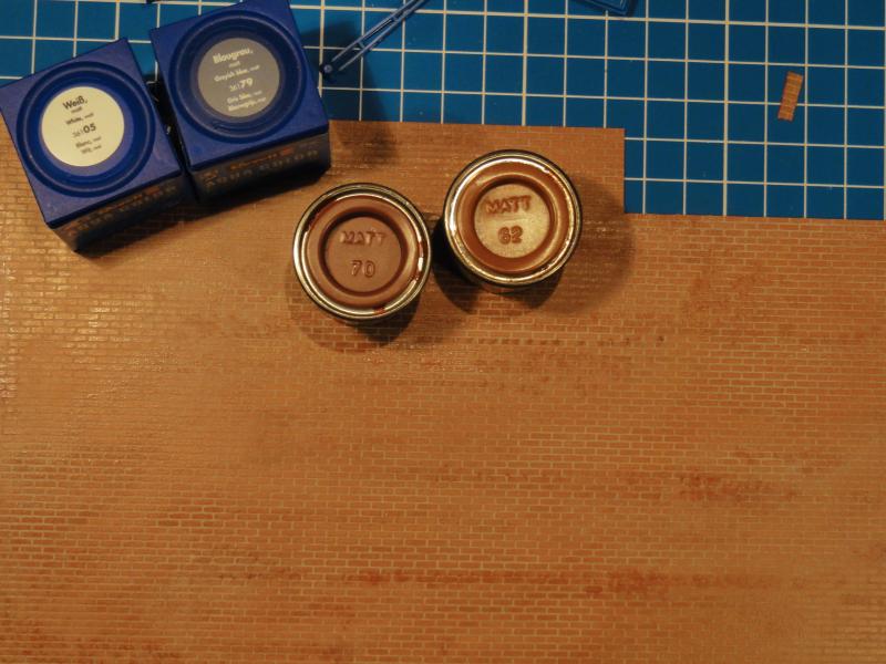

Ondertussen zijn er weer een aantal bouwmaterialen geleverd en heb ik de stenenmuur eerst geverfd volgens tips en beschrijvingen die ik op het forum gevonden heb. Daarna op maat gesneden en ingeplakt en nu moet het styrene van het vakwerk nog geschilderd worden in een bruin-zwarte kleur.

Mag ik vragen met wat voor verf je de stenenmuur hebt gekleurd?

@ Nick, een mengeling van Humbrol Enamel 62 en 70, dit 1 dag laten drogen waarna ik de voegen met een mengeling van Revell Acryl Weiß 36105 en steingrau 36175 werkelijk met de vinger ingestreken heb, vervolgens nog wat na gedipt met opnieuw enkel de Humbrol Enamel 62

Ok dank je!
Heb je toevallig foto's gemaakt van de tussenstappen?

Vandaag wat bezig geweest met een zijkant van de loods. Na lang overwegen heb ik de lengte van de loods op 31,5 cm gemaakt.

Nu heb ik toch wel twee vraagjes, waarom heb je steentjes tussen het namaak hout gemaakt in de vlakken van het vakwerk?
En nog een belangrijkere, met wat voor materiaal is de stucadoor aan de gang geweest?
