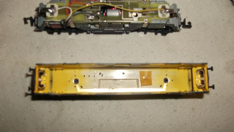

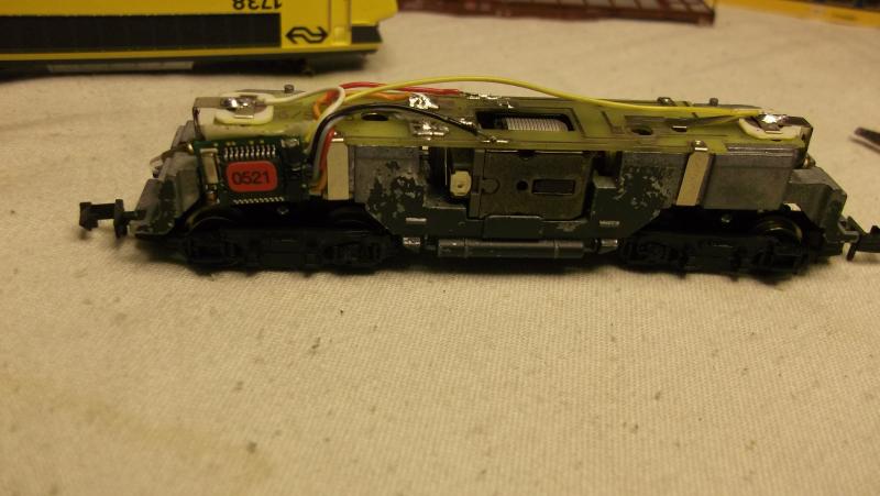

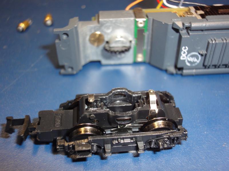

Hoi Herman,
Ik heb van de mijne even een paar foto's gemaakt misschien heb je er wat aan?
Er zit bij mij een Lenz decoder in, ik heb hem er niet zelf ingezet dat heb ik (toen ik net begon) laten doen, er is bij deze een stuk uit de zijkant van het frame gefreesd om zo de decoder erin te krijgen.
Let er ook op dat je de stroomgeleiders van het licht op het printplaatje (gele/witte draad) onderbreekt en de stroomgeleiders op het printplaatje van de rode draad onderbreekt (rechts boven)
Uiteraard ook de decoder goed isoleren
Let er ook op dat je het conactlipje voor de bovenleiding isoleerd!!! (zie plakkertje).
Raymond
No Pain No Gain!

D e intellibox ziet hem niet ( geen loc ) .
Zet ik een ander loc er op dan is er geen problem.
Herman

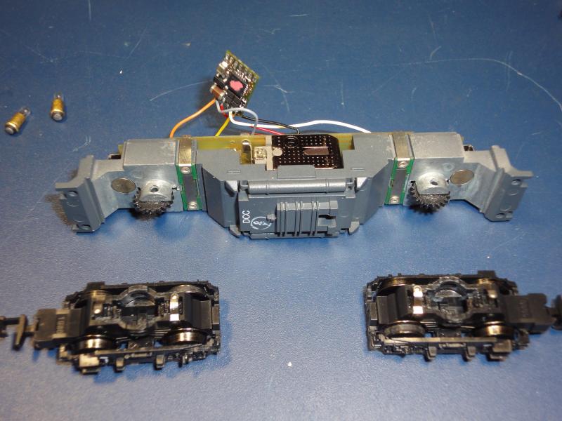

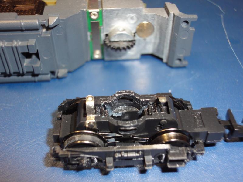

Even diet de loc was al digitaal toe ik hem kocht maar ik begrijp niet waarom hij het nu niet meer doet.
Ik stuur zo een foto.
Het onderstel heb ik er ook af gehaald Daar stuur ik ook een foto van bij .
Voor dat ik hem heb geopend deet hij het wat er nu mis is is voor mij een raatsel.
Alles heb ik gedaan wat jullie mij hebben aangeraade dank daar voor.
Maar tot nu toe rijt hij nog niet.
En ik heb de kap er nog niet op gezet zo dat ik kan zien of er ergens kortsluiting is.

in het begin schrijf je dat als je de draden rechtstreeks op de rails zet doet hij het wel
is dat nog zo
want als hij annaloog zo wel rijd en digitaal wel met de draden aan de rails is er een verbinding niet goed geisoleerd tussen decoder en motor
dan werkt hij analoog wel(rechtstreeks aansturen motor) en digitaal gaat het dan om de decoder heen en ziet deze niet

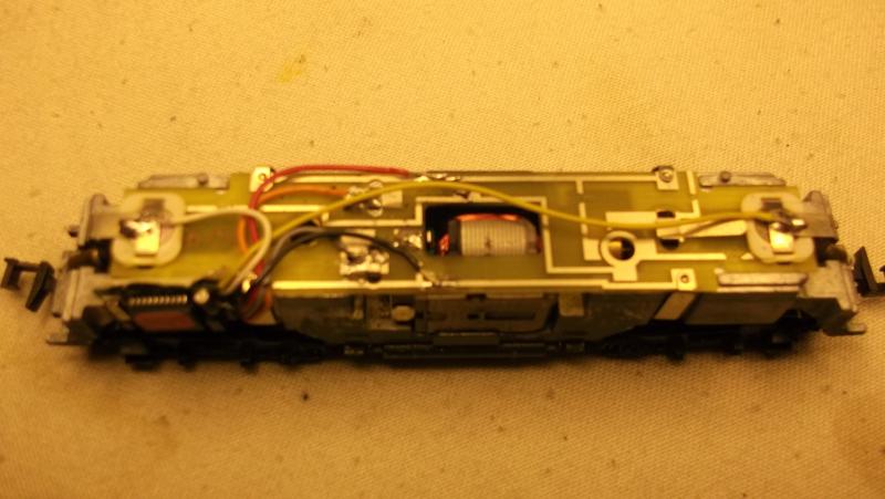

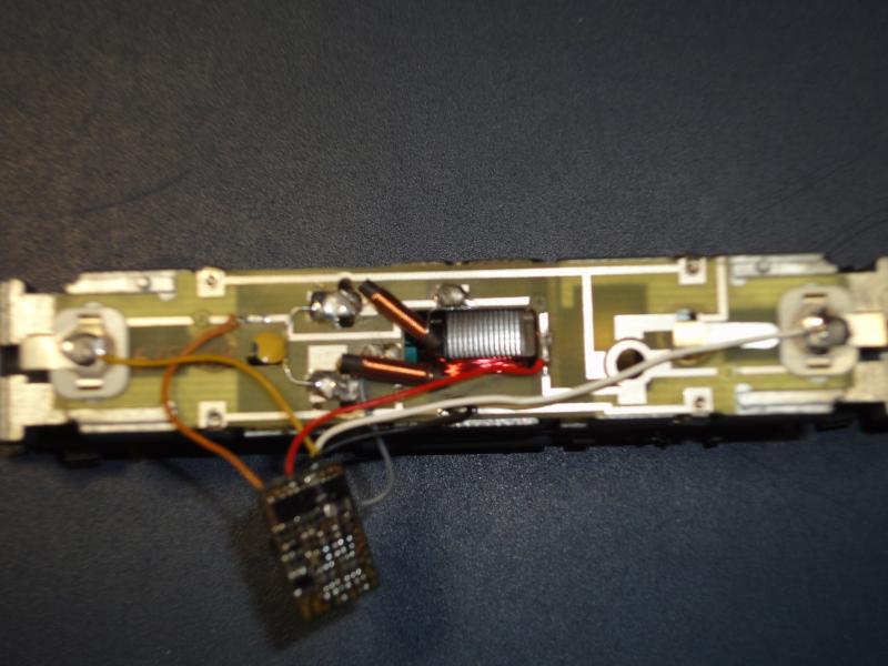

EEn foto als alles goed is ge gaan.

de foto's het duurde eve maar de batereiuj was leeg

Dat ik de draatjes op de rails zet zal ik weer probeeren .
Ik zet nu de loc weer in elkaar.

nero
Re:Defecte trein
Reactie #26 Gepost op:
24 January 2012, 17:29:33 »
opde 2e en 3e foto zie ik de zw en ro draad op de wiel sleper baan
maar grijs en oranje zitten met de diode doorverbonden
knip hen eruit en soldeer de oranje en grijze draad eens op de soldeerpunten daarvan vast en test m nog eens

Dat ga ik doen MAAR 4 van de 6 draadjes zijn nu bij de decoder los gelaten en die moet ik nu even zolderen .
Dal kan wel even duren merk ik ze zitten er niet snel aan vast .
Priegel werk.

sorry maar dit gaat niet goed met het solderen
er moet er toch een nieuw dcc in helaas.
Het solderen is een ramp
Ik laat het noch weten hoe dit afloopt.
bedankt
Gr Herman

Ik heb eigenlijk nog een vraag is er iemand die een aansluit schema voor de dcc decoder heeft .
Ik bedoel een aanwijzing waar ik de draadde dan wel moet solderen op de printplaatje.
Gr Herman
